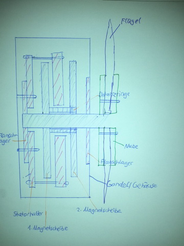

Danke für deine Bemühungen!
Ich hatte es so gedacht, dass ich die Flügel einklemme zwischen zwei Scheiben. Wie es z.B. bei der Black 300 der Fall ist. Wenn ich die Nabe in die Magnetscheibe integriere, denke ich, müsste diese 10mm dick sein. Dann kommen zu den Löchern, die auf der Magnetscheibe sein müssen noch die für den Rotor. Weil ich aber eine Gondel fest eingeplant hatte, da diese den Generator vor Umwelteinflüssen schützt, ist diese Variante nicht möglich. Deshalb die extra Nabe.
Ich habe eine Skizze angehängt, die meine Gedanken unterstützen soll. Alles, was rosa gestrichelt ist, dreht sich. Das andere nicht.
Die Magnetscheiben werden mit einer Passung auf die Welle gefertigt, damit sie ziemlich eigenständig halten. Sonst könnte man noch über einen Flansch die Magnetscheiben mit der Welle verbinden.
Dani

sorry, kapier ich nicht...wenn sich alles dreht was rosa ist...das wäre dann irgendwie komisch

Mein Fehler.. das Gestrichelte eben.. :-D

Auf jeden Fall drehen sich die Teile mit der gleichen Farbe wie die Magnetscheibe

Ich stell wiederholt fest das alle gut gemeinten Ratschläge komplett ignoriert werden.
Nimm den Bausatz aus dem Shop, befestige am Statorhalter deinen "Wetterschutz" und gut ist.
Du machst gerade aus einem Rad ein Hexagon und bist bald beim Parallelogramm.

Danke für die Ratschläge. Ich schätze sie wirklich, aber 1. finde ich das Set doch recht teuer, 2. bekomme ich es selbst viel günstiger, wenn ich es bei meinem Freund lasern lasse und 3. brauche ich hin wie her eine Nabe, die ich machen lassen will.
Das merke ich auch, aber ich möchte es eben später beim Zusammenbau leichter haben. Da ich noch keine Erfahrungen habe, möchte ich es genau ausrechnen. Das ist leider so.
Mit dieser Variante wie in der Skizze wären die Teile recht günstig und der Aufbau ist einfach. Was haltet ihr davon?
Wenn ich dem Windmaster 500 nehmen würde und den Generator so konstruieren würde wie im Tool berechnet, hätte ich bereits bei 9m/s Wind die 12A Maximalstrom des Windmasters überschritten und bei 9,5m/s Wind die 550W maximale Leistung überschritten. Deshalb schaue ich nach anderen Wechselrichtern. Da ich keinen fand, muss ich die Anlage wohl bei 9m/s schon aus dem Wind drehen. Der Windmaster hat ja einen Überstromschutz, wie ich dem Datenblatt entnehmen konnte.

Was hältst du eigentlich von der Art, wie ich den Generator bauen möchte, also dem Bild? - Was würdest du mir vorschlagen?- Ich habe diese Variante gewählt, da es meinen Vorstellungen zum Gehäuse entspricht und da ich so einen übersichtlichen und einfachen Aufbau habe. Das ist zumindest meine Ansicht :-)
Das habe ich dir nun schon bestimmt 3 Mal gesagt. Ich würde es NICHT mit Flanschlagern und Welle bauen, zum einen weil es viel einfacher ist, zum andeen weil du damit deutlich günstiger wegkommen wirst...Ich würde es so machen wie es beim Bausatz ist.
