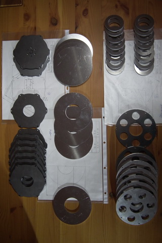

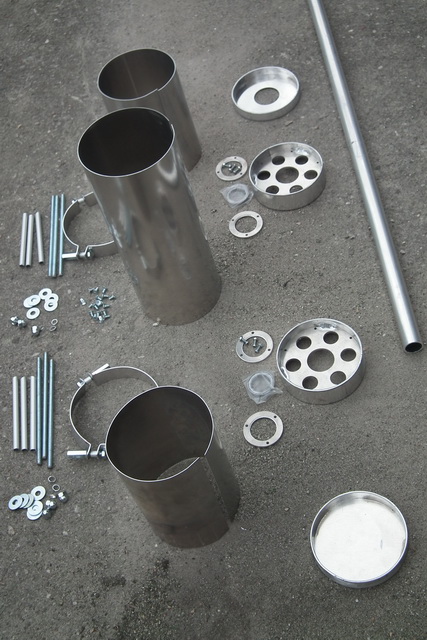

Gepostet: 21.02.2013 - 11:08 Uhr  ·  #51
sergej,
zu deiner anregung mit der nächsten generation: hier die laserzuschnitte die ich gestern bekommen habe.
an den skizzen (zeichnungen kann man das ja nicht nennen) kannst du sehen wie wenig zeit ich habe.
meine anderen projekte (stirlingmotorantrieb des ventilators im holzvergaserkessel, browns-gas treibstoffzusatz
im verbrennungsmotor und entwicklung eines schmierstoffreien strahltriebwerkes) harren auch dringend der erledigung.
aber immerhin der anfang mit der kleinen windturbinenserie ist gemacht, nun will ich sehen wie ich zurande
komme. vor allen, was mache ich zuerst?
mfg
B.

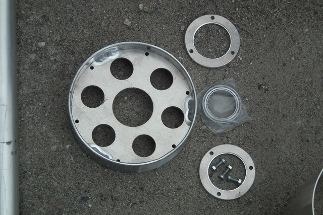

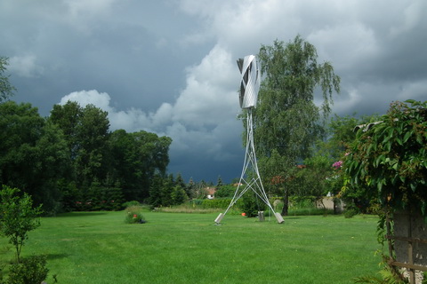

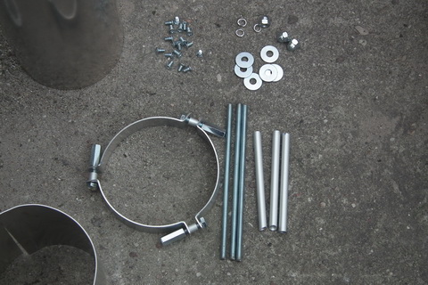

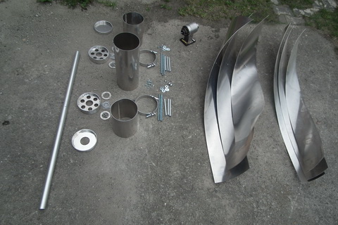

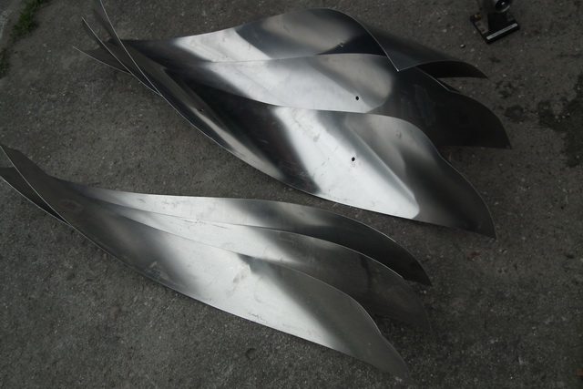

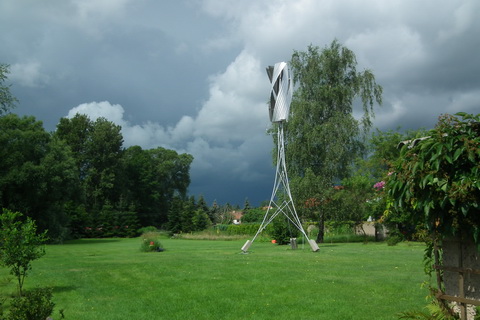

Gepostet: 04.06.2013 - 13:55 Uhr  ·  #52
guten tag zusammen,
leider habe ich mein ziel verfehlt!!! eine leistungsfähige windenergieanlage lässt sich preislich nicht so herstellen
das sie sich jedermann leisten kann. im augenblick ist die herstellung leider noch zu teuer.
es kann sein das daß mal anders wird, aber ich kann darauf nicht warten.
nun aber will ich der nächsten generation anregungen geben indem ich den werdegang meiner turb (haptsächlich mit bildern) beschreibe.
für die zweifler: auf dem übersichtsbild oben in der mitte ist das kleinste srahltriebwerk der welt zu sehen (war es jedenfalls als ich es
gebaut habe,es ist das erste versuchsmodell zur weiterentwicklung eines schmierstoffreien triebwerkes)
meine windturb besteht aus mindestens 110 teilen. das kann ja nicht billig werden.kann sein das ich beim zählen
noch etwas vergessen habe.
mfg
bernd
übersicht

Gepostet: 07.06.2013 - 23:56 Uhr  ·  #54
Ja ist einfach der Hammer!! Ein Kunstwerk! :-)

Das Ding ist schön gemacht und irgendeinen Strom kommt unten beim kabel raus - und aus. Reisserisch beworben wurde ja nie was.

So wie ich das ganze verstanden habe geht es hier primär auch gar nicht um Leistung und Erträge. Die ganze Anlage ist überhaupt nicht auf Effizienz und Wirkungsgrad ausgelegt. Es ist ein Übergroßes "Windspiel" welches am Ende vielleicht sogar noch etwas Strom erzeugen kann. Alles andere ist viel zu aufwendig und "verschnörkelt" und aus viel zu vielen Teilen gefertigt.
Es ist ein DESIGNOBJEKT!
...Etwas was man sich gerne anschaut weil das Auge es schön und ästhetisch finden soll und ich denke das ist auch durchaus gelungen. Vor allem Den Mast mag ich gerne anschauen aber auch das Gesamtdesign ist toll.
Man muss bitte auch mal einsehen können dass nicht alle hier die gleichen Ansrüche an ihre Projekte haben. Der eine will maximale Wirkungsgrade, der nächste wills unbedingt unhörbar leise, der nächste möglichst preiswert und andere eben möglichst hübsch anzusehen.
Ich verstehe nicht wieso man so etwas überhaupt rechtfertigen muss...!
Diese Anlage kann, so wie sie gebaut ist, weder auch nur ansatzweise effizient im Wirkungsgrad, noch günstig sein- ich denke das ist nicht weiter diskussionswürdig- sie ist gebaut als Augenschmaus- und das ist sie ;-)
Dennoch ist es natürlich weiterhin interessant was das Teil leisten kann und ich bin gespannt auf die Ergebnisse :-)
