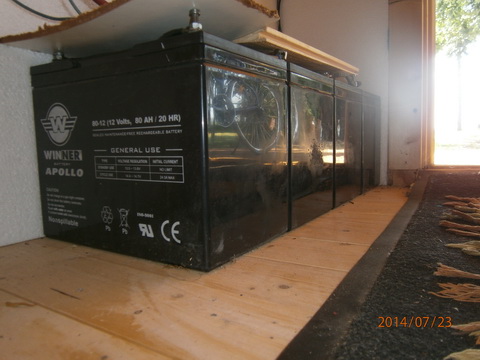

...wenn ich die Haus Batterie nun sehe mit angegebenen 1200 Zyklen bei 30 % Entladung , also ca 1 kwh deren Kapazitaet bzw ca 25 km Fahrstrecke mit dem cityel ( mein Typ Batterie macht da ca 5000 Zyklen bei gleichen Anschaffungskosten ) , .... in Kombi mit der micro Windturbine ... dann sehe ich schwarz
Natuerlich gehts mich aber nix an , jedoch mein Ziel ist /war die Zyklen meiner Batterie moeglichst gering zu halten , und mir ein System zu bauen , das relativ entspannt ueberleben kann und die Batterie eher selten entladen wird
Deshalb , um die Batterien nicht schnell zu schrotten , muss man sich genau ueberlegen , diese weniger zu belasten .... also sprich auch zu laden wenn sie entladen wird ( was ja dann eher kein Zyklus ist oder nur sogennante Microzyklen )
Ost und West ausgerichtete PV verlaengert den Tag zb , und eine weitaus groessere windturbine .... wird auf Dauer kostenguenstiger sein bzw befriedigender :fgrin:

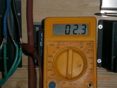

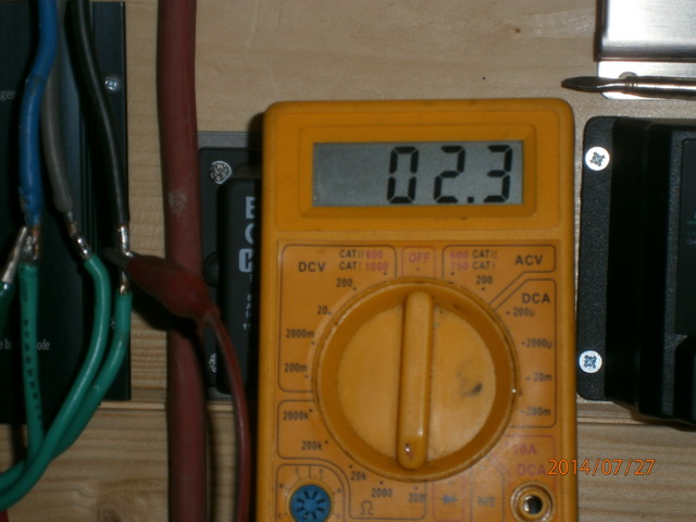

3 Phasen gemessen...
Gepostet: 27.07.2014 - 22:03 Uhr  ·  #47
alle den gleichen wert...
alle drei gleich

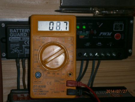

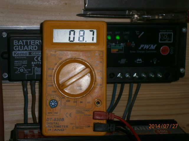

hier noch Akkuseitig übertrieben :-)
wie bekomme ich die Bilder denn kleiner ?
ich komme mit der Schere nicht in den Monitor rein, habe Angst was kaputt zu machen xD
Akkuseitig , nicht angeklemmt
Dateiname: 013.JPG
Dateigröße: 3.08 MB
Titel: Akkuseitig , nicht angeklemmt
Information: was ein Wert?
Heruntergeladen: 1514

Also, 2,3 Ohm alle Phasen gegeneinander, der Generator und der Strang ist soweit OK. Gegen den Regler messen bringt nix, den Messwert kannst Du getrost vergessen, da spucken die Regelelemente in die Suppe.

Hallo Horst,
ich fasse dann mal zusammen:
1. Phasenwiederstand 2.3 Ohm gleichmäßig über die Schleifkontakte gemessen
+ Schleifkontakte und Wicklungen sind OK
+ Die Werte sehen nach 12V Wicklungen aus
