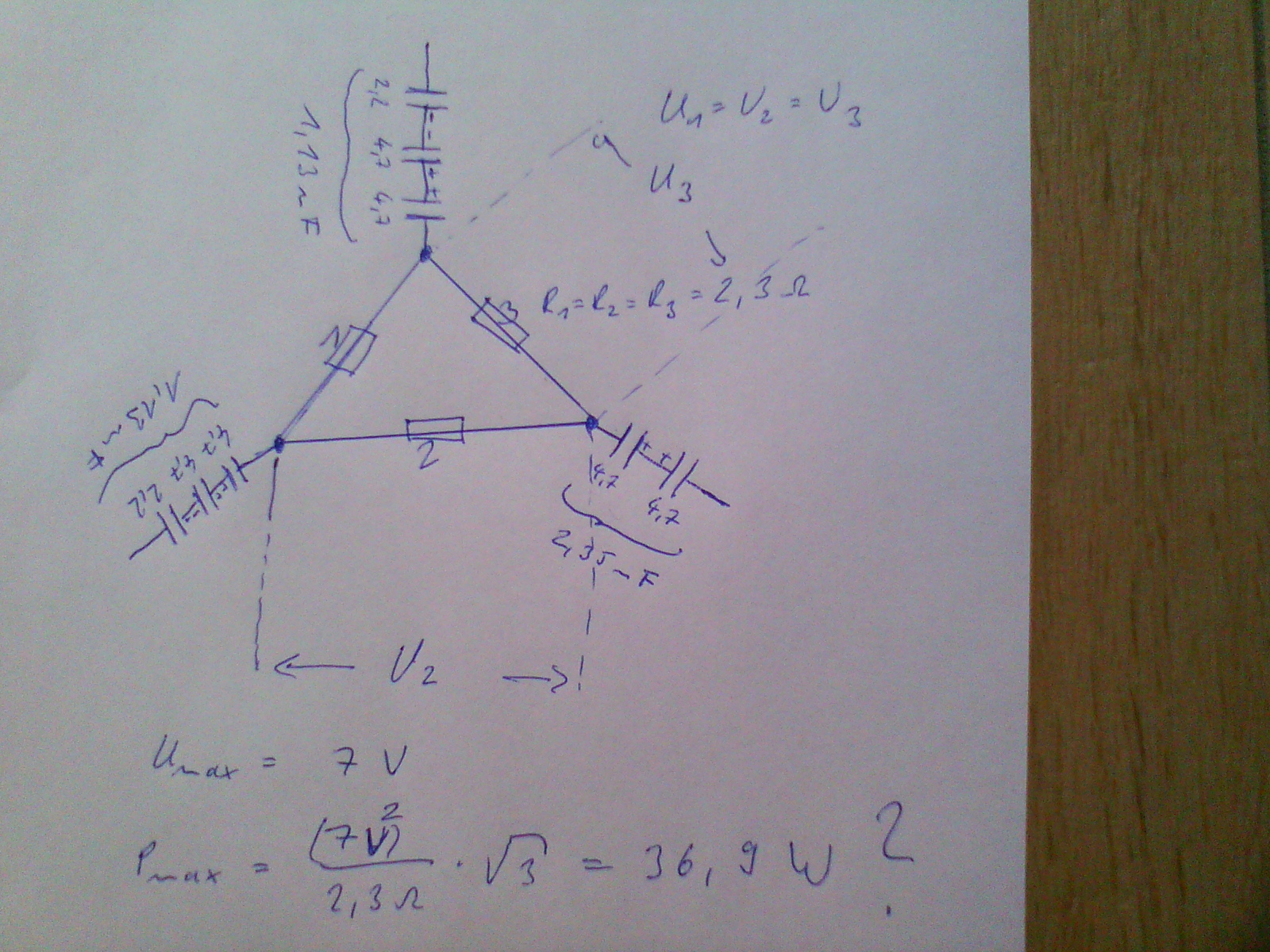

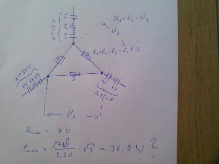

ich habe es jetzt nochmal aufgezeichnet so wie ich es momentan geschaltet habe. Meine Heizpatrone besteht aus 3 Wendeln, pro Wendel 2,3 Ohm und ist in meinem 1000l Schichtenspeicher eingeschraubt. Von den Elkos im Gartenhaus bis zur Heizpatrone sind es ca. 50 m, allerdings habe ich da 2,5 mm Kabel gelegt. Den Widerstand incl. Kabel kann ich auch nochmal messen.
Bei der gezeichneten Konstellation 2 x 1,13 mF und 1x 2,35 mF dreht sich das Windrad in etwa so schnell wie bei Betrieb mit Laderegler, die maximale Wechselspannung beträgt 7 V (U1=U2=U3) bei fast 10m/s. Eine Erwärmung der Elkos kann ich nicht feststellen.
Jetzt meine Frage: Berechne ich die Leistung korrekt mit den 7V Wechselspannung oder ist vielleicht die Messung der Wechselspannung fehlerhaft evt. wegen den Elkos? Bei annähernd 10 m/s müsste ich da doch so langsam auf die 600 W zugehen.
Raimund

Hmm
2,3 Ohm je Wiederstand macht dann 3 A mal 7 V = 21 W mal drei .
Welche Spannung ist denn am Generator angegeben bei 600 W ?
Spannungen sind meist Efektiefspannungen, also gemittelt.
Die Wiederstände können für mehr ausnutzug der Generatorspannung auch im Stern geschaltet werden.
Dann die beiden Anschlüsse an den Zuleitungen trennen und nur einen wieder anklemmen.
Je einen der 3 Wiederstände.
Die andern 3 Enden dann zum Sternpunkt schalten.
Das sollte dann eine "grössere" änderung im Strom-Spannungsverhältniß bringen.
Hoffen wir mal das das eine günstigere Belastung des Generators bringt.
Das Windrad muß da ja auch noch mitmachen, das soll wohl eher eine höhere Drehzahl erreichen.
Wenn alles dadurch besser wird, würde ich nur noch 2 der grossen Elkos in jede Leitung schalten, die können auch direkt vor den Wiederständen (im trockenen) sein, ist ja grade so ein Misstwetter :sick:

Hallo Aloys,
zum Generator finde ich keine Daten, es ist eben immer von 24V und 600W die Rede, mit Laderegler hat das ganze ja funktioniert.
Wir haben jetzt richtig starken Wind seit Stunden, von 8 - 14 m/s, die kleinen 2,2 mF-Elkos sind jetzt auch leicht warm geworden, handwarm, so ca. 35-40°, ich hab die vorhin rausgenommen, jetzt sind pro Strang die beiden großen 2 x 4,7mF. Ich messe trotzdem gut 8V Wechselspannung bei dem starken Wind.
Wenn der Wind mal wieder nachlässt, probiere ich mal die Sternschaltung aus .
Raimund
Re: Black 600 als Heizung
Gepostet: 29.03.2015 - 21:09 Uhr  ·  #59
interessant wäre auch die Frequenz bei den 8V
Gepostet: 30.03.2015 - 10:54 Uhr  ·  #60
Hallo Zusammen,
zum Ausprobieren der Sternschaltung komme ich leider fürs erste nicht mehr.... :(
leider war gestern mit 14 m/s Windgeschwindigkeit noch nicht das Ende der Fahnenstange erreicht, so wie ich es gedacht hatte. Der Max-Wert [automatisch zensiert] 22,6 m/s an der Wetterstation! Ich hätte das Windrad stillegen sollen und so hat es sich wohl selbst stillgelegt. Der Mast steht wie eine eins, aber es dreht sich keinen cm mehr, blockiert irgendwas... schauen wir mal. Es gab starke Schäden auch in der Nachbarschaft, Autos hat es durch herumfliegendes Zeugs erwischt, Ziegel abgedeckt... bei mir hat es das Alu-Gerippe des Gewächshaus zerbröselt, damit hätte ich nie gerechnet.
Und das Windrad dreht sich ab 10 m/s so lansam aus dem Wind, da passiert auch nichts, dachte ich mir....
Ich werde das Windrad dann im Frühjahr erstmal abbauen müssen und dann mal ran an den Generator...
