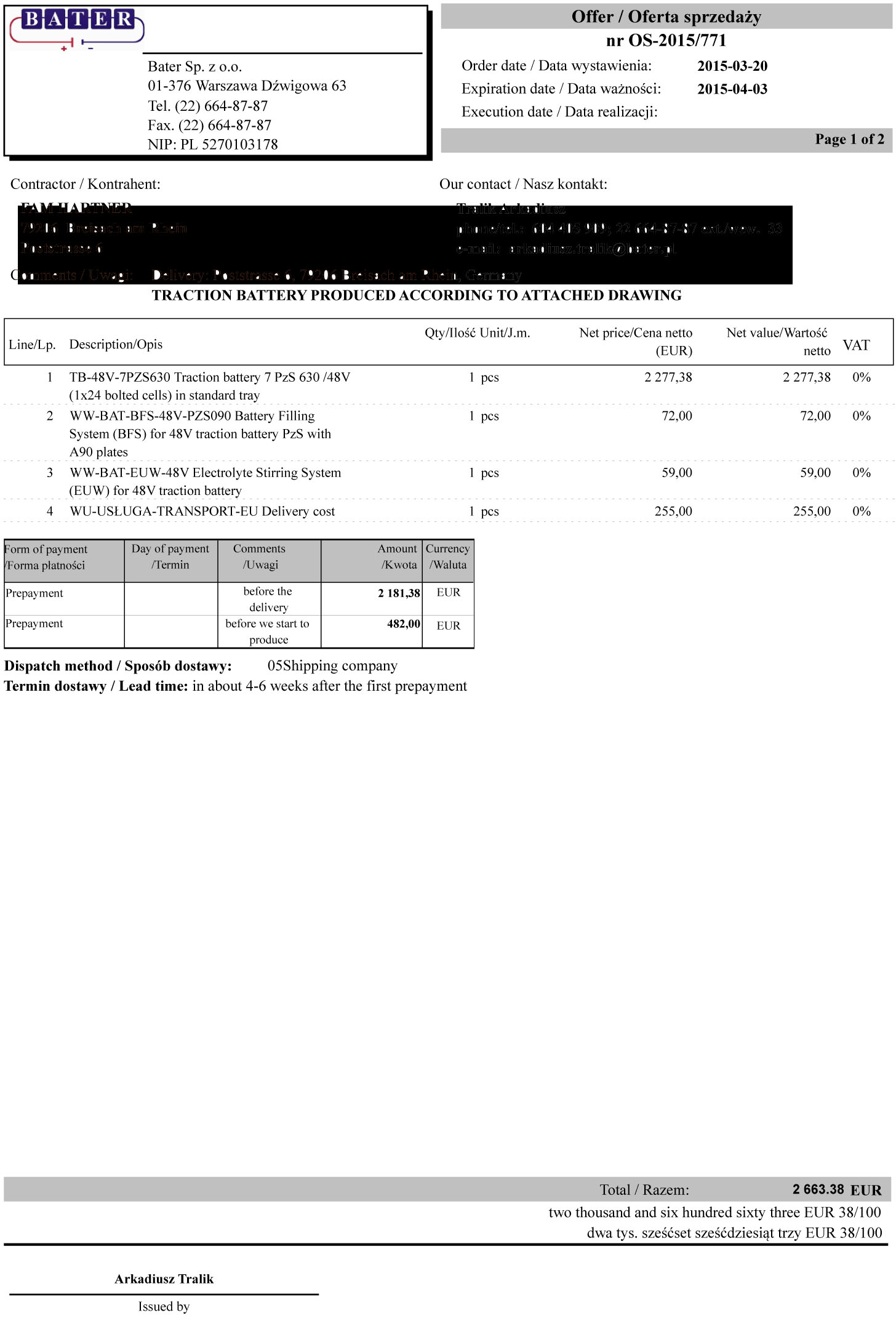

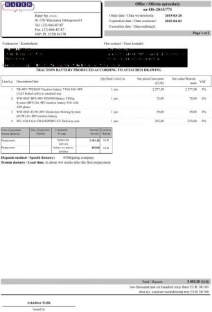

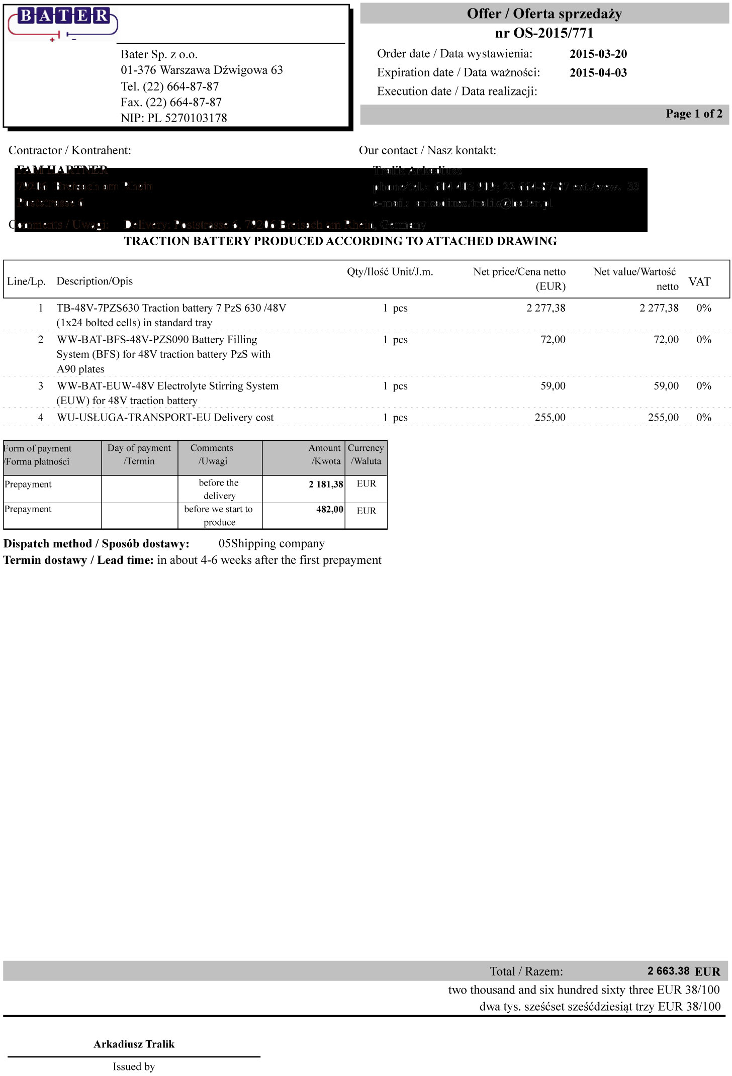

Ohne EU muss man halt in die Gasungsladung gehen und das geht nur, wenn der Akku voll ist
und da fangen dann in der Strominsel z.B. im Winter die ersten Probleme an ...
Erdorf , das waere fuer mich der entscheidende Punkt fuer eine EU , jedoch auch bei einer Netzparalell Batterie-PV-Anlage , waere da das schnellere efficientere mit weniger Wasserverbrauch von Vorteil
Grade im Winter wenn der Notstromgenerator laeuft , waere es ein wesentliche Treibstoffeinsparung .................... ( brauch aber eher keinen Geni mehr :-) )
Ich fueg mal ein Angebot von Bater in Polen an , fuer eine Staplerbatterie die mir dieses Fruehjar angeboten wurde , die EU ist da nur mit 59 Euro netto angeboten , denke da fehlt die Pumpe .....

Entscheidende Punkte für eine automatische EU:
+ Keine Säure Schichtung, keine ungleichmäßige Alterung der Bleiplatten insbesondere am Boden
+ Effizientere und flotter, Stromaufnahme durch homogen verteilte Säure
+ Effizientere und schnellere Resulfatierung
+ Insbesondere Zwischenladungen, wie sie in der Strominsel üblich sind werden effizienter
+ Weniger und seltenere Gasungsladung, dadruch höherer Energieeffizienz und
+ Dadurch weniger Wasserverbrauch, geringerer Wartungsaufwand (Aquamatik kann aus meiner Sicht dadurch ganz entfallen)
+ weniger H2 + O2 Bildung, geringere Bleioxidation (das braune Zeugs) und geringere Bleisumpfbildung
Wie ihr seht:
Die ca. 100 Euro sind gut investiert
Ich hatte relativ einfach über Zeitschaltuhr alle paar Stunden für ca. 15 Minuten Luft ein geblasen.
Wichtig, ein guter Luftfilter um nicht Dreck mit ein zu blasen (der Luftfilter ist bei den speziellen Pumpen mit dabei)
