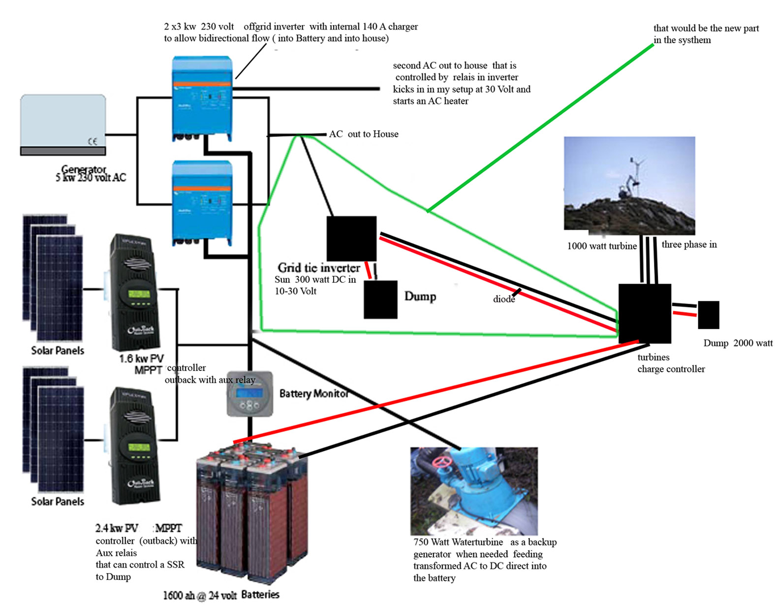

Hi Che , da muss ich nicht mehr viel aus klamüsern , liegt hinter mir , heute weiss ich ;)
Das ca 9 Monate im Jahr eine Vollversorgung mit Strom und Warmwasser via PV kein Problem sind , ob ich mir dann noch eine x000 Euro Windturbine mit dazustelle die dann auch, im Winter manchmal tagelang nichtstuend rumsteht und ich dann doch wieder den Diesel anschmeissen muss , nee du , da hab ich mir einen Speichersee gebaggert mit 100 kWh Speichervolumen und via Zugschieber dann eine 800Watt Wasserturbine betrieben .... so muss ich mich nicht auf diesel oder Wind verlassen müssen , denn auf den Irischen RegenGott konnte ich mich verlassen im Winter ;)
Kleinwindrad als Ergänzung zur 48v Insel auf dem Irschenberg

Ein ergänzendes Wasserkraftwerk ist sicher gut. Geht aber nicht bei jedem. Kosten für den Aushub auch nicht marginal.
Nein, es war eben die Frage, in wie weit Deine empfohlenen 2 bis 3 kW mehr PV das Energieloch im Winter stopfen könnten.
Vermute mal nicht. Du wohl auch.
Nett, dass wir mal wissen, was Du da wie installiert hast. Dazu später mehr.

Zu Deiner Anlage, Lars:
Erst mal meine Würdigung! Soweit muss man erst mal kommen.
Die Solar-LR haben Ähnlichkeit mit denen von Midnite, sind es aber wohl nicht?
Ne Lademöglichkeit der Akkus durch den Notströmer ist nicht zu sehen.
Nun aber zur Frage, warum nicht mal 365 kWh/a aus der Windturbine, bei 6 m/s Mittelwind.
Im Schema hast Du anstatt 1,7 kW 1000W eingetragen, vermutlich bei 11 m/s oder auch 12. Typ anonym.
Ja was macht der Laderegler? Macht er lediglich Gleichstrom und gibt den durch an die Akkus?
Dann in der Tat kann es eng werden mit dem Jahresertrag. Geht sehr bald runter mit dem Cp.

Der Grid tie Inverter 300W, auch noch für Sun, ist aus meiner Sicht vom Typ "mal ne Idee gehabt, und nun bleibt er, weil gekauft". Die Diode, wenn sie die Batterie abtrennen soll, muss zudem aus meiner Sicht woanders hin.
Wenn Du mehr Ertrag willst, muss ne Lösung her, welche die Spannung vom Generator, sagen wir mal bei 3,5 m/s von 26V DC auf bis zum 3-fachen Wert bei 10,5 m/s, also hier 78V DC hochlaufen lassen. Immer im besten Arbeitspunkt. Mit MPPT Wind, oder Kennlinie,
Denn, sagen wir mal, der hält 15A DC aus.
Dann wäre z.B. 66,6V DC*15A DC = 1000W. Wenn Hersteller das für das Windrad angeben, wäre es sogar richtig.
26V * 15A aber nur 390W

Che , Outback power MX 60 Laderegler waren damals das highlight und Midnite classic ist daraus resultiert
Der Mann heist Bob der den legendären MX 60 MPPT Laderegler gebaut hat und nun bei Midnite tätig ist , schaus dir mal an Che ; https://www.midnitesolar.com/p…istory.php
Und nochmal lass Dich belehren , , ich weiss dass , die Windturbine einfach nichts gemacht hat im Winter , bis ich diese an den Netzwechselrichter geschlossen habe und nochmal , sag mir bitte wer anders hier im Forum eine Windkraftanlage an einer MPPT Idee betreibt ? Du wohl kaum so wie es klingt ;
Sag mir nochmal genau wo die Diode hinkommen muss !! Und Warum ! Klar hab ich schon Häuser abrennen sehen wegen dem Deteil , also erklär mal

... brösells doch bitte mal auf wieviel wind bei say 27 V Batteriespannung gebraucht wird , your turn now ;)

Damit 1000W entstehen bei 27V! Geht mit Deinem Windrad bei einfacher Ladung, also ohne MPPT/Kennline garnicht.
Außerdem kenne ich das Teil nicht.
Wenn der Laderegler MX 60 so gut ist, dann liegts wo anders. Möglicherweise am Windrad, oder an der Spannungszuordnung von dem zum Laderegler. Jedenfalls, irgendwo scheint der Wurm drin zu sein.
Ist auch denkbar, dass der LR damals noch ne einzupflgende Kennlinie gebraucht hat.
Sicher in der Zeit entstanden, als auch beim WindiBoy Versuche mit MPPT gemacht wurden. Die sind dann aber zum Fahren mit Kennlinie zurück gekehrt, da sie MPPT Wind vermulich nicht richtig beherrschten.
Entschuldigung, nachträglch erst erkannt: Der MX 60 ist für die PV, oder? Da sicher alles i.O.
Meine Bedenken geäußert bezüglich dem vom Windrad, evtl. dem Windrad selber.
Ist möglich, dass der Tie-Inverter seine Energie ausschließlich vom Akku nimmt, dann erzeugt von der PV.
Um das zu verhindern, dafür soll doch die Diode sein, oder?
Dann muss sie z.B. in die andere rote Leitung, vom LR zum Akku. So gerichtet, dass zwar Windstrom geladen werden kann, aber keine Akkuladung zum Netzinverter gelangen.
Normalerweise kannste den getrost weg lassen, wenn die Strecke Akkuladung über Windkraft richtig funktioniert.
Ist ne ünzünftige Bastelei.
Aber nochmal zum Anliegen arnolde:

Hab nochmal nachgedacht, Lars:
Die Diode an von mir vorgeschlagener Stelle ist auch Mumpitz. Der LR von der Windkraft braucht ja ne Systemspannung, auf die er sich einstellen kann. Ich bezeichne also die ganze 300W Netzeinspeisung als Mumpitz. Mit oder ohne Diode.
Denke mal daran, wenn der eigensseitig MPPT macht, mit Schattenmanagement, und alle paar Minuten ich zitiere
"in regelmäßigen Abständen (meist alle 5–10 Minuten) sehr schnell die gesamte Kennlinie des Solargenerators durchfährt, um nach dem globalen MPP zu suchen." Das heißt von Leerlauf bis Kurzschluss!
Lebt der tie Inverter überhaupt noch, oder ist da intern eingensseitig schon alles verblitzt?
Windrad eben "quasi direkt an Batterie 26V" nur auf Dauer um 360W, da sonst der Max.-Strom überschritten wird.
Überprüf doch mal, vielleicht hat es schon Windungsschluss.
Was den Laderegler betrifft, vielleicht ist die Ersatzlast ständig drin.
Wenn Du wirklich 6 m/s Mittelwind hast, müsste ein Windrad mit 2,2 m D und angenommenen Cp von 0,33 mit gutem MPPT etwa 2600 kWh im Jahr machen. Ohne MPPT vielleicht 1/3, sind immer noch 866.
Hattest Du nicht irgendwo geschrieben, dass erst gegen 10 bischen Windstrom ankomme? :-)
Nicht dass der tie Inverter sich, da bezüglich MPPT konsterniert, auf ne Spannung eingeschossen hat und dort hängen geblieben, die erst an den Batterien anliegt, wenn von der PV bischen was runter kommt.
So wie die Diode jetzt eingebaut ist, wäre zumindest möglich.
Bitte mal alles überprofen, was mit Windkraft zu tun hat!
Und bezüglich "Haus nicht abbrennen" - paar Sicherungen wirst Du doch verwendet haben?
