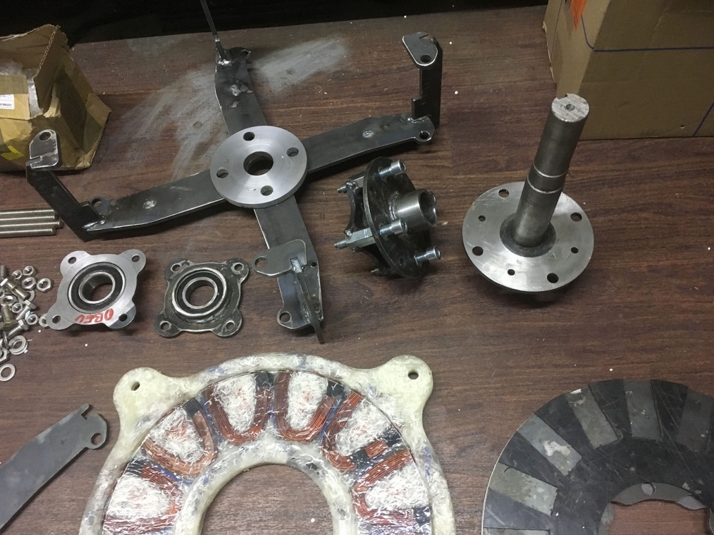

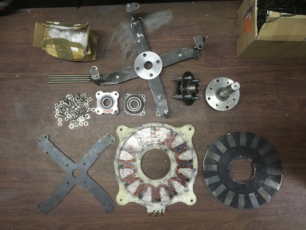

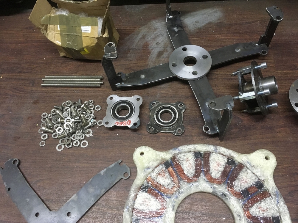

Nr. 3 Austausch von Windturbinenblättern DARRIEUS SAVONIUS und/oder -erweiterung für Windkraftanlagen mit vertikaler Achse DOMUS 500 / 750 / 1000 W

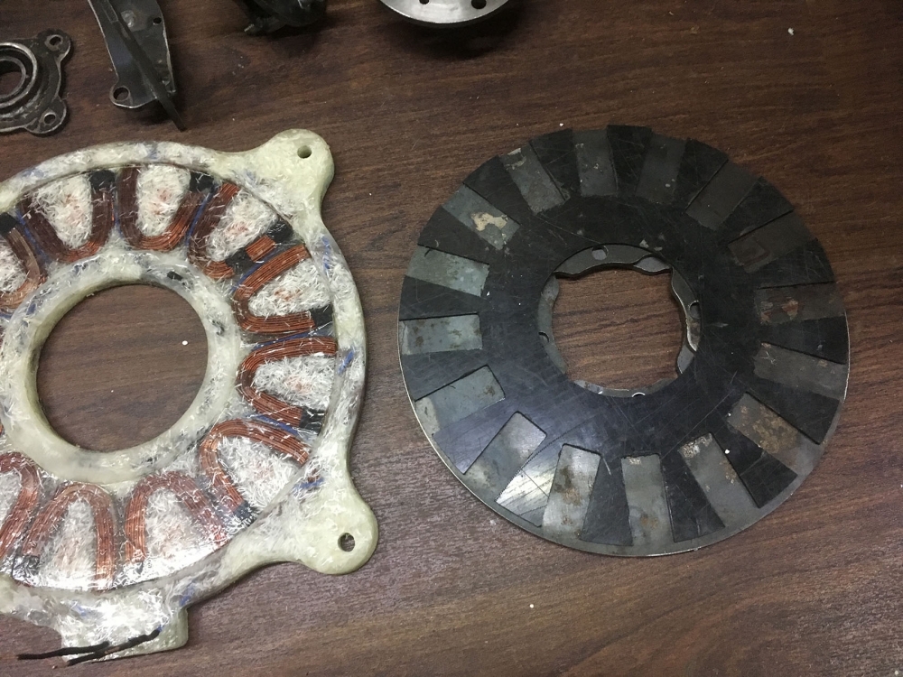

Und der von Jan Mares gebaute Generator ist auch schon da. Ich muss nur noch die Magneten aufkleben, alles lackieren und zusammen bauen! Der Generator soll bei 60U/min schon über 12V liefern und eine Leistung von rund 500W haben. Die Spulen sind aus 1,8mm Draht gewickelt. Ich bin guter Dinge, dass es nun endlich klappt!
Wer einen Generator von Jan haben möchte, schreibt ihm eine Mail: Jan Mares <mareen@seznam.cz>
Ein paar Fotos der Generator-Teile:

sieht sehr abenteurelich aus, Deine neuste Errungenschaft, auch die Angaben des Geni Bausatzes die Du gepostet hast, sind mehr als optimistisch zu werten (60U/min schon über 12V liefern und eine Leistung von rund 500W ).
Hoffentlich geht das diesmal gut und Du kannst uns hier im Forum vielleicht einen Erfolg vermelden.

Ich habe mich vielleicht blöd ausgedrückt. Die 12V sollen bei 60U/min schon anliegen, die Leistung ist bei 200U/min anliegend. Heute habe ich 32 Magnete auf die Rotorscheiben geklebt. Nächste Woche teste ich mal den Generator...
Re: Neu im Forum
Gepostet: 22.02.2019 - 21:29 Uhr  ·  #57
Den Generator von Jan habe ich einmal provisorisch zusammen gebaut. Und getestet. Die Abstände von den Rotorscheiben zum Stator habe ich noch bei ca. 3-4mm gelassen, das kann man beim endgültigen Zusammenbau noch justieren.
Nach Gleichrichter habe ich die Spannung gemessen. Bei etwas über 60U/min waren die 12V da! Während der Generator noch im Schwung lief, habe ich nach dem Gleichrichter kurzgeschlossen: Der Generator stand ruckartig still!
Ich muss sagen, Jan hat gute Arbeit geleistet. Alles sehr stabil gebaut, das untere Lager ist ein normales Rillenkugellager, das obere ein Schwenklager (weil sonst Verspannungen durch Ungenauigkeiten auftreten). Die Konfiguration des Generators ist genial: Je 16 Magnete auf den Rotorscheiben, im Stator sind 12 Spulen. Je 4 pro Phase! So kommt man auch bei geringen Drehzahlen auf Spannung. Und da die Spulen mit 1,8mm Draht gewickelt sind, ist wenig Innenwiderstand vorhanden (0,5 Ohm pro Phase). Das kann dann auch Strom ab! Ich denke, für meine Region, mit mittlerem, stark schwankenden Winden, kann das die beste Lösung sein. Ich werde in den nächsten Tagen die Teile fertig lackiern und den Generator dann endgültig zusammen bauen und genau justieren. Dann muss noch ein Befestigingsflansch gedreht und mit dem Mast verschweißt werden. In dem Bauabschnitt werde ich meinen Mast um ca. 1,5 Meter verlängern. Das passt gerade und ich verspreche mir da mehr Wind bzw. weniger Verwirbelungen durch die daneben stehende Bretterbude.
