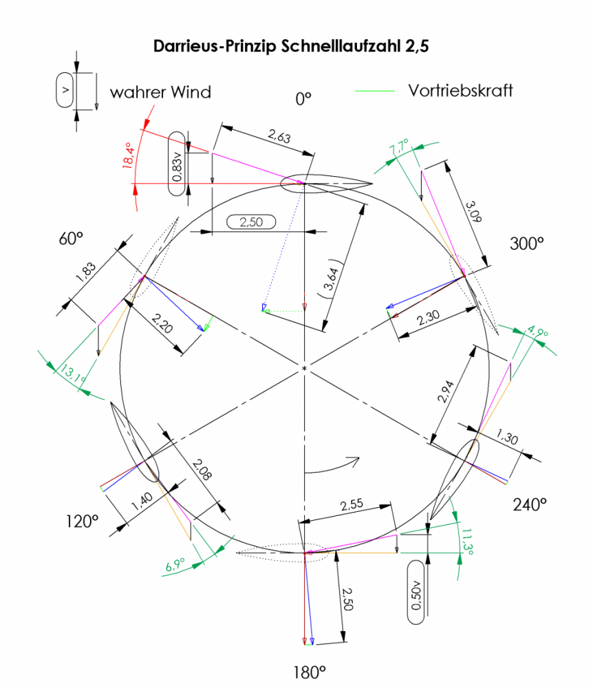

Damit mehr Klarheit entsteht, doch mal eine Skizze zum Antriebsprinzip vom Darr.:
Wind kommt hier von Süden. A bzw. A' ist der Auftrieb, c bzw. c' die jeweilige Anströmung.
Ist vom Prof. Gasch. Allerdings sei angemerkt, dass ich vor 10 Jahren noch auch dachte, dass sich ein solches Profil auf der Kreisbahn annähernd benimmt wie ein symmetrisches im gestreckten Luftstrahl. Dem ist offensichtlich nicht so!

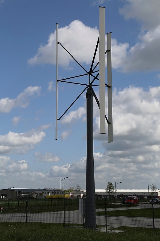

Bin bei dem hier nach Rat gefragt worden, da nach dem Umbau der Verstebung auf Rundrohre kein Anlauf mehr möglich war:

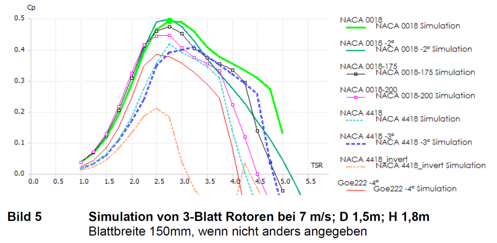

Spinwind von Kessler, eine 10 kW Anlage, mit NACA 4418, Wölbung nach innen
Erst nachdem sie auf Ellipsenrohre umgestellt hatten, ging wieder was.
Danach hatte ich gebeten, die Blätter mal zu drehen, auf Buckel nach außen. Ergebnis negativ.
Zeigt auch die Simulation, hier nochmal:
Wölbung nach außen wäre die invert-Simulation vom 4418
Hier ist auch zu erahnen:

Hier nochmal die schematische Darstellung der Verhältnisse an den Blättern bei einem 3-Blatt Darr. in 2 Stellungen oder für ein Blatt in 6 ausgewählten Stellungen. Der Wind kommt hier von Norden. Die Anströmung ist jeweils pink.
Soweit in Funktion.
Dass ein Darr. mit relativ schmalen Blättern ab einer gewissen Größe dennoch ein erkleckliches Anlaufverhalten hat, ist für mich, wenn ich es erlebe, immer noch phänominal.

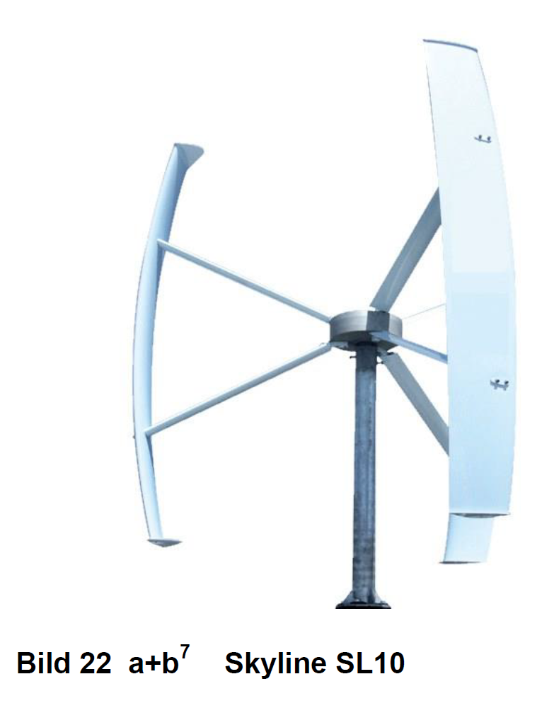

Bei Aloys Video erkennt man deutlich dass die Endkappen, welche die Randverluste vermeiden sollen hinten am Profilende in Flügeltips auslaufen. Das ist konsequente Umsetzung technischen Know Hows aus dem Flugzeugbau und dürfte als eines der technischen Sondermerkmale seines Rotors gesehen werden.
Schon wieder falsch. Hat die SL 10 z.B. auch. Quelle: geopolos
Da bisher zu viel falsch in Deinen Texten, verzichte ich darauf, mich mit dem Rest auseinander zu setzen.
