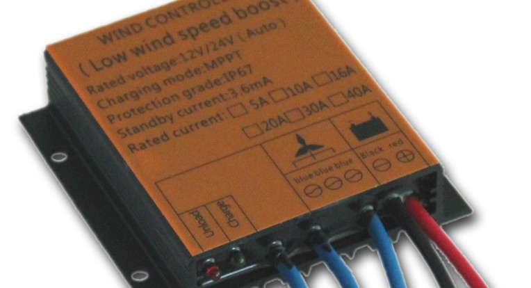

https://www.elvwis.com/shop/wa…laderegler
"Die Bremsung ab 14,4V ..."
Das ist dann der Fall wenn der Akku voll ist.
Das ist auch der Fall wenn der Akku fast voll ist und es viel Wind und Windböen gibt.
Das ist alles öfters der Fall wenn der Akku zu klein ist.
Das wird gemacht um den Akku nicht zu schädigen.
"... erfolgt mittles gepulstem Kurzschluss über PWM"
Die Spulen des Windrades werden kurze Zeit kurzgeschlossen und wieder frei gelassen.
Das in einer typischerweise recht hohen Frequenz und kleinen Zeiten.
z.B. 50 ms Kurzschluss und 50 ms Freilassen (ms=Millisekunden).
Das Verhältnis zwischen Kurzschluss und Freilassen sorgt für eine quasi stufenlose Bremsung.
z.B. 90 ms Kurzschluss und 10 ms Freilassen macht 90% Kurzschluss.
"Boostladebeginn"
Technisch, klassisch, bei einem 12 V Akku müsste das Windrad erst einmal mehr als z.B. 12.7 V DC Spannung generieren,
bevor es zu einer Ladung kommen kann. Beim "Boostladebeginn" wird hier zwischen 8 V und der Akkuspannung
eine verlustbehaftete DCDC Wandlung gemacht. Da ist nicht viel Leistung drin, dafür aber vielleicht sehr häufig,
bei wenig Wind, was den Energieertrag, je nach Standort, signifikant (> 10%) erhöhen kann.
"... ich fürchte bei Sturm brennt mir mein Generator durch ..."
Eine Sturmsicherung ist der Laderegler nicht.
Was für einen Akku willst du dran hängen?
Wenn es ein Säure Akku ist und der vielleicht etwas größer dimensioniert wird,
dann wäre es gut, wenn keine Bremsung erfolgt.
Dadurch wird das Windrad immer normal belastet und der Akku gast das was zuviel ist aus.
Ok das ist nicht die hohe Kunst der Technik dafür einfach und robust.
"Der Stromverbrauch des Reglers ist immer (Ruhe und Laden) 3,6mA. "
3,6 mA / 1000 * 12.8 V * 24 h = 1Wh pro Tag.
Das ist mehr als akzeptabel, das ist quasi nichts.
Noch etwas, das ganze für 50 Euro finde ich super fair,
wobei ich die aktuellen Preise nicht kenne und auch weiß MPPT beim Windrad ohne Kennlinie ist schwer.

nochmal kurz zum "Boostladebeginn"
Das Problem das ich dabei sehe ist, dass das Windrad bei der ersten Beschleunigung nicht so schnell auf seine efektive Drehzahl kommt wo es nennenswerten Strom erzeugen würde (sagen wir so ab 3m/s). Stattdessen wird es schon vorher gebremst für eine minimale Strommenge und kommt somit erst später in seine aerodynamisch ideale Anströmung, was unter dem Strich wahrscheinlich mit Verlusten verbunden ist...? Ich hoffe, dass diese verlustbehaftete Boostfunktion dann aber ab 12V Eingangsspannung abgeschaltet wird und der Regler "normal" läuft...
Meinst du eine direkte Ladung ohne Regler oder mit Regler? Weil ohne Regler hatten wir ja das Problem, dass dann die Ampere-Belastung zu hoch wird und der Generator durchbrennt...
Oder kann man mittels großem Akku und Regler erreichen, dass diese 14,4V gar nicht erst erreicht werden, weil genug Strom abfließen kann und derRegler nicht mehr bremsen muss? Wahrscheinlich weren dann aber die 60V Eingangsspannung überschritten..?

Boostfunktion
"Das Problem das ich dabei sehe ist, dass das Windrad bei der ersten Beschleunigung nicht so schnell auf seine effektive Drehzahl kommt wo es nennenswerten Strom erzeugen würde ..."
Kann sein, kann nicht sein, wenn der Laderegler MPPT macht lässt er auch beim Boost das Windrad hoch drehen.
"hoffe, dass diese verlustbehaftete Boostfunktion dann aber ab 12V Eingangsspannung abgeschaltet wird ..."
So war es, glaube ich, beschrieben bzw. hatte ich so verstanden.
Säure Akku:
"Meinst du eine direkte Ladung ohne Regler oder mit Regler?"
Ja, ich meine z.B. ohne Regler.
"Weil ohne Regler hatten wir ja das Problem, dass dann die Ampere-Belastung zu hoch wird und der Generator durchbrennt..."
Die Ampere-Belastung wird ohne MPPT Regler höher wenn die maximale Akku Spannung erreicht wird
und die entnehmbare Leistung ohne MPPT Regler ist generell geringer, das ist richtig ausgedrückt von dir.
Eine höhere Ampere-Belastung ist proportional zum Drehmoment (Bremsmoment) und bremst das Windrad ein.
Das verhindert ein hoch drehen des Windrades. Ob das dein Generator verträgt kann ich nicht sagen.
"Oder kann man mittels großem Akku und Regler erreichen, dass diese 14,4V gar nicht erst erreicht werden, weil genug Strom abfließen kann und der Regler nicht mehr bremsen muss?"
Der Umstand wird bei einem großen Akku seltener, aber ganz ausschließen? Eher nein.
"Wahrscheinlich werden dann aber die 60V Eingangsspannung überschritten..?"
Tja, um das zu garantieren bräuchte man noch eine Bremseinheit die den Generator kurz schließt bei so 50 V.
Krasse Aktion so quasi im Volldampf kurz schließen. Die Bremseinheiten machen das oft über NTCs
die auch Energie aufnehmen um das alles etwas sanfter für den Generator und das Windrad zu gestalten
und machen z.B. erst nach 10 Sekunden echten Kurzschluss.
Eine mechanische Sturmsicherung kann auch verhindern dass das Windrad so hoch dreht dass keine 60 V erreicht werden.
Der Laderegler schützt deinen Generator nicht vorm Durchbrennen bei Sturm.
Der Laderegler schützt dein Windrad nicht vorm Durchdrehen bei Sturm.
Der Laderegler schützt den Akku vor Überladung, versucht max. Energie in den Akku zu pumpen
und geht bei 60 Volt kaputt und dann dreht dein Windrad vermutlich ganz durch.

Ja das mit der mechanischen Sturmsicherung ist so eine Sache - eigentlich würde ich bei dieser kleinen Größenordnung gerne darauf verzichten weil es mit Helikopter oder Furling schwierig wird das Windrad im statischen Gleichgewicht zu halten und der Mast dann immer genau senkrecht stehen muss, was bei mobilen Anwendungen nervig ist und auch so die ganze mechanik nochmal wesentlich komplizierter macht. Vielleicht wäre eine einfache Seitenfahne noch ein guter Kompromiss..
Ansonsten wäre halt ein bezahlbarer MPPT-Laderegler mit Dump-load eine gute Alternative und muss ich noch ein wenig suchen.. Oder gibt es vielleicht auch eine einfache Möglichkeit, sich selbst einen Dump-load zu bauen den man dem Regler vorschaltet?
[quote]Nicht bei diesem Generator. Der hat Innenwiderstand von 4,5 Ohm, wenn richtig erinnert. [quote][
Mein Innenwiderstand war (nach zweiter Messung) bei ca. 3 Ohm. Doch wie verhält sich das - je weniger Ohm desto mehr Bremswirkung, aber letztendlich muss immer dieselbe Energie abgebremst werden. Macht es da einen wesentlichen Unterschied ob das in 2 oder 4 Sekunden passiert in Bezug aufs Durchbrennen?
Die Variante mit Wartezeit zum Abkühlen nach der Bremsung ist auch unbefriedigend, da dadurch ja viel zu viel kostbare Ladezeit verlorenginge.
Es bleibt für mich eigentlich nur Dump, Seitenfahne oder Furling, wenn mir nicht noch eine bessere mechanische Sturmsicherung einfällt - so etwas in Richtung drehbare Windfahne mit Magnetverschluss, die erst bei Starkwind anspricht und ansonsten die ideale frontale Anströmung gewährleistet.

Mal noch ne Entgegnung zu Erdorf:
... und geht bei 60 Volt kaputt und dann dreht dein Windrad vermutlich ganz durch.
(Laderegler)
Nein, die FETs gehen vermutlich in Kurzschluss. Dann geht wenigstens der Rotor nicht durch.
Wie schlimm wäre eigentlich der Schaden, wenn der Laderegler lediglich 50 EUR kostet?
Beiträge: 3529
Re: Welche Wirkungsgrade erreichen eure Scheibengeneratoren?
Gepostet: 02.10.2020 - 22:53 Uhr  ·  #49
Danke Che,
"Nein, die FETs gehen vermutlich in Kurzschluss. Dann geht wenigstens der Rotor nicht durch."
Ich war mir unsicher ob der Regler trennt oder Kurz schließt bei Überspannung.

Ziemlich sicher.
Man kann zur Sicherheit zwischen den 3 Phasen je eine sog. Surpressor-Diode (TVS-Diode) schalten. Die gibt es auch bidirektional, also für Wechselstrom. Hier z.B. die BZW06-53 B. B steht für das Bidirektionale.
Gibt auch andere Hersteller. Datenblätter im Netz.
Ist aber nur Schutz vor eher kurzen Spannungsspitzen. Dauerverträglichkeit hier bis 5 W (bei guter Wärmeableitung über die Anschlüsse!). Wesentlich darüber verschmilzt sie wohl intern.
Habe aber noch nicht damit gearbeitet.
Frank, vielleicht kannst Du dafür Varistoren aus suchen. Da bin ich nicht so gut.
Sollte mich wundern, wenn im Laderegler gegen Spannungsspitzen garnichts gemacht worden ist. Auch Kondensatoren haben schon ne Wirkung. Man kann aber nicht rein schauen.
Alle meine Hinweise ohne rechtliche Relevanz. Nicht dass einer sagt, ich hätte garantiert....
Ein funktionierendes Furl-/Heli System muss trotzdem kommen.
Aber Z., vielleicht probierst Du erst mal das Zusammenspiel mit dem Laderegler und einem Akku aus, bei verträglichen Winden, ohne Leerlauf, zur Stillsetzung Kurzschlussschalter.
PS:
Ganz vergessen, 60V max. wahrscheinlich AC. Dann Spitzenspannung 60*1,414 = 84V
Dafür besser ne BZW06-70 B.
Beiträge: 3529
Gepostet: 03.10.2020 - 11:18 Uhr  ·  #51
Danke Che,
"Ziemlich sicher" ist deutlich mehr als das was ich mir zutraue.
Schutz für Überspannung: "BZW06-70 B", die kosten bei Reichelt 18 Cent das Stück.
Das ist ja quasi nichts. Die könnte man bei dem Preis auch mehrfach parallel Schalten.
Meinst du das parallel Schalten lohnt sich, z.B. um die Sicherheit zu erhöhen?
Was dann eigentlich nur doch fehlt, wenn die "Surpressor-Diode" zündet:
Für mehrere Minuten eine Kurzschluss oder Bremsschaltung aktivieren.
"Frank, vielleicht kannst Du dafür Varistoren aus suchen ..."
Vielleicht der 'EPC B72220-S 60' (41 Cent, Reichelt, Vrms = 60 V, Vdc = 85 V, Imax (8µs) 6500 A)?
Die 50 Euro für den MPPT Laderegler sind ja nicht so viel.
Vermutlich würden mir die hier gesammelten Informationen schon reichen um es auszuprobieren und
zu sehen wo das Ganze dann in der Realität landet.

Die FETs versagen ja durch Überspannung. Womit sollte man abschalten?
Parallel schalten bringt vermutlich nichts. Die mit toleranzbedingt niedrichsten Spannung übernimmt, und der Rest bleibt inaktiv.
Varistoren müsste ich mir später genau ansehen. Aber, 60V und nicht 70, und Verlustleistung ja sehr gering.
Beiträge: 3529
Gepostet: 03.10.2020 - 12:30 Uhr  ·  #53
Hallo Che,
"Die FETs versagen ja durch Überspannung. Womit sollte man abschalten?"
Wenn es zu heiß wird?
"Die mit toleranzbedingt niedrichsten Spannung übernimmt, und der Rest bleibt inaktiv."
Wäre auch nur zur Sicherheit falls einer, warum auch immer, z.B. altern, schlecht gefertigt ... durchbrennt,
Ich meine bei dem Preis ...
Das Problem hat man auch bei den "Varistoren" und "Surpressor-Diode",
wenn die Varistoren einzeln zwischen die Phasen kommen.
Das führt dazu dass eine Phase zuerst in Kurzschluss (getaktet) und auf die Varistor Spannung reduziert wird.
Das wiederum reduziert die Drehzahl und Spannung auf allen Phasen was die anderen Varistoren ggf. nicht arbeiten lässt.
So wie ich die Kennline vom Varistor verstehe, würde der nicht wirklich kurz schließen sondern "Kurzschluss takten"
und die Spannung somit nicht zu 0 V werden lassen sondern auf z.B. 60 V halten. In diesem Fall sehe ich da (selbst wenn das auf allen Phasen passieren würde) erst mal keinen Strömungsabriss sondern einen Dauerzustand der Überspannung.
Dafür sind Varistoren eigentlich nicht ausgelegt.
Was meinst du Che?

Aber was spricht eigentlich gegen einen MPPT-Regler mit Dumpload? Gibt es sowas nicht auch?
Doch so etwas gibt es schon, z.B. hier:
http://www.midnitesolar.com/pr…nd%20Hydro
Was dagegen spricht ist der Preis.
Einen Wind MPPT für 50 Euro finde ich höchst interessant.
Ohne Kennline ist das alleine schon recht schwierig, kann funktionieren z.B. indem der Regler die 'Kennline'
durch ausprobieren ermittelt.
Das reicht nicht wenn es um Dauerstabilität geht.
Eine Dumpload und/oder Bremseinheit muss in Regel sehr speziell auf das Windrad
und den nachfolgenden Regler / Akku abgestimmt sein.
Ob es so etwas zu kaufen gibt und bei dir passen würde, weiß ich nicht.

@ Che, Erdorf
Danke, aber mit diesen Schaltungen bin ich leider restlos überfordert...und ich möchte auf jedenfall eine Deckelung der Leistung realisieren und keinen "Quasi-Sturmstillstand".
Nachdem diese guten Dump-Laderegler preislich in keinem Verhältnis stehen, werde ich wahrscheinlich um eine mechanische Sturmsicherung nicht herumkommen. Aber jetz mach ich erst nochmal Messungen zum Wirkungsgrad ohne Regler und mit diesem 50€-Regler (den gibt's übrigens auch in Ebay für weniger Geld aus China, dauert aber einen Monat Lieferzeit). Dann mal bei Gelegenheit einen Sturmtest und dann die Sturmsicherung. Ich werde weiter berichten. Mein 12V,100Ah Akku kam gestern schonmal an :-).
Beiträge: 3529
Gepostet: 11.10.2020 - 18:29 Uhr  ·  #59
Hallo Zephyrus,
a) Ist der Akku voll,
muss das Windrad abgebremst werden oder man hat eine Alternative wohin mit der Energie
b) Liefert das Windrad mehr Spannung als die Ladereglung vertragen kann muss:
b1) Die Überspannung abgeführt werden oder
b2) das Windrad abgebremst werden
c) Dreht das Windrad schneller als es seine Mechanik und Elektrik vertragen kann
Fall a) soll der 50 Euro MPPT Regler können
Fall b1 wäre elektrisch als Dumpload, z.B. alles über 60 V abführen, möglich (wenn auch teuer zu kaufen vieleicht)
und scheint das was du gerne hättest, würde aber für c) nicht helfen.
