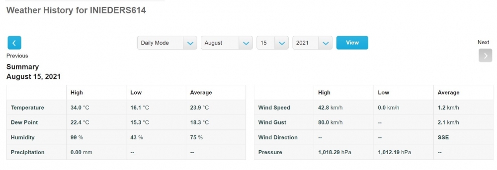

Beiträge: 520
Gepostet: 15.08.2021 - 22:15 Uhr  ·  #59
Damit auch Du es verstehst: Das ist keine 48V Winturbine. Da steht lediglich 48V auf dem Generator drauf, die er dann bei Nenndrehzahl bringt, irgendwo zwischen wahrscheinlich 11 und 12 m/s und entsprechend selten.
Sie meinen also, dass wenn man eine 48V-Version bestellt, nehmen sie den 12V Generator und picken ein 48V-Pickerl drauf?
Wäre eine Möglichkeit. Immerhin hat es heute einen mittelprächtigen Wind mit 42.8 km/h und Böen bis 80 km/h gegeben. Angezeigt hat der SUN-Wechselgleichrichter nur 22 V und natürlich keine Leistung abgegeben!
Es hilft nichts, ich benötige einen Wechselgleichrichter, der bereits ab 10 km/h Leistung abgibt, denn das Windrad sollte laut Beschreibung sich bei 1,5 m/s zu drehen anfangen (was es auch macht) und bei 2,5 m/s Leistung abgeben. Nur der Wechselrichter schafft das offensichtlich nicht.
