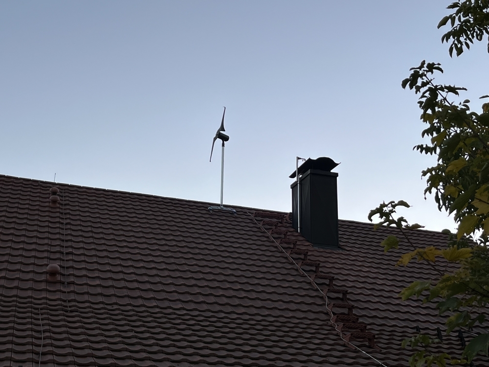

Mir ging ähnlich wie Arngast. Letztes Jahr im August eine Wetterstation aufs Dach montiert, beobachtet und Ende März entschieden die Anlage von SkyWind zu kaufen. Nun ist das Teil seit 5.10. montiert und in Betrieb. Dreht sich jedoch nicht wirklich. Die finale Abnahme erfolgte ohne Probleme.
Nun stellt sich mir auch die Frage ob das Andrehmoment reduziert werden kann.
Wer kennt sich damit aus bzw. kann Hinweise geben?

Die Anlage steht im Markgräflerland zwischen Freiburg und Basel. 440m hoch.
