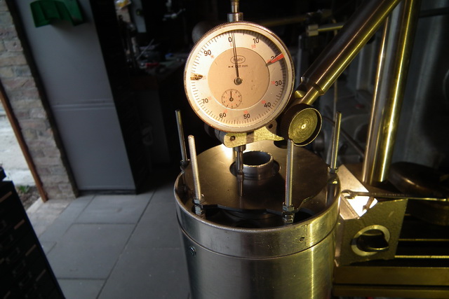

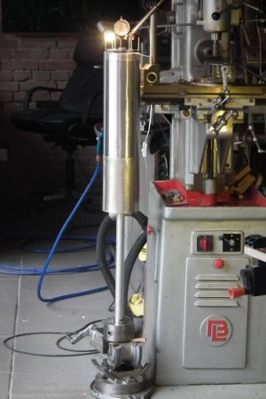

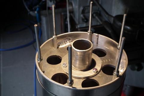

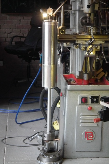

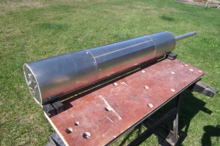

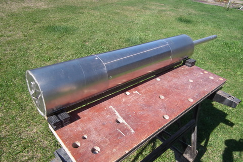

hab mal wieder etwas zeit abgeknappst.
zu bild 1: montage der stehbolzen für den generator.
2: magnetträgerplatte wird eingemessen. sie sollte, wenn möglich vollkommen plan laufen. 5/100 mm abweichung geht noch. hier 3/100. offensichtlich ist die platte super gerade.
3: wie zu sehen musste ich mich wegen eingeschränkter möglichkeiten etwas behelfen.
4: das mittelrohr besteht aus 3 teilen. die beiden kappen oben u. unten sind genau so lang wie das mittelstück. sie weden mit ihren nähten (leider nur zu ahnen)
um 180° versetzt montiert. man braucht am ende (der allerletzte arbeitsgang) beim auswuchten dann weniger ausgleichsgewicht.
die obere kappe ist teilweise geklebt. sie soll ja wasserdicht sein.
viel spaß beim ansehen.
gruß b.

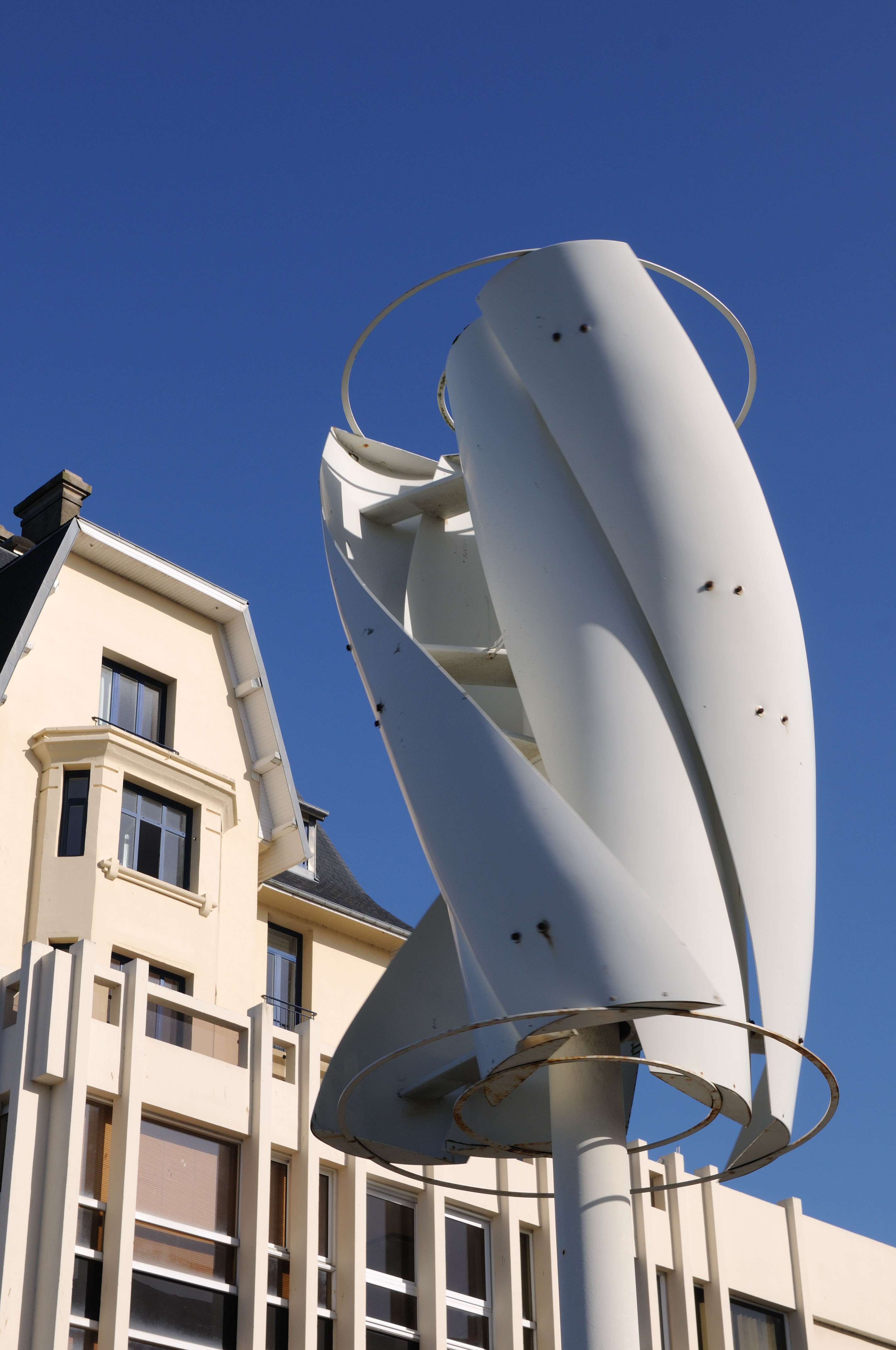

Offensichtlich war auch jemand anderes von Bernds Konzept überzeugt. Die unten gezeigte Anlage steht seit gut 4 Jahren in Granville an der Westküste des Cotentin/Normandie. Zur Zeit des Fotos gab es rund 5-6 Beaufort Wind. Die Turbine lief mit geschätzten 150 Umdrehungen pro Minute - und das praktisch lautlos. Selbst mit dem Ohr am Mast konnte man nur ein leichtes Kugellagergeräusch wahrnehmen. Ich schätze den Durchmesser auf 1,20 - 1,40 m und die Höhe auf rund 2,50 - 3 m, aber vielleicht mehr. Ich weiß nichts über den Hersteller und noch weniger über die technischen Werte. Die optische Anmutung ist auf jeden Fall wunderschön. Was wohl auch in einem Nobelbadeort und einem Standort direkt am Casino nur einige hundert Meter von der Villa Christian Dior entfernt kaum anders hätte sein können. Wenn ich mehr herausfinde, gebe ich Laut.

guten tag dieter,
da ist dir eine wirkliche überraschung geglückt!! toll,die turb gefällt mir sehr gut. ich bin vor freude im dreieck gehüpft.
meine frau meinte gleich ....hat der bei dir abgekugt? aber das kann garnicht sein. meine erste turb (die in meinem ersten beitrag zu sehen ist, du erinnerst dich?)
habe ich vor ca. 8 jahren, als ich noch in berlin wohnte auf das dach gebaut.
wir haben da ein haus das in einer kleinen setensteraße in lankwitz steht. also, wer kommt da schon vorbei?
die idee ist noch in der uni entstanden und das erste foto habe ich 1/2012 ins internet gestellt. eben in meinen ersten beitrag hier im forum.
das währe ja wohl ein doller zufall. es hatte eben jemand die gleiche idee, leicht abgeändert aber das grundkonzept ist das selbe! klasse!
mit dem würde ich nich gerne mal unterhalten.
gruß b.
n.s. du hattest ja so deine zweifel ob die turb wirklich so leise wie gesagt ist. jetzt hast du den beweis.
wenn ich meine hören will halte ich das mechanikerstetoskop an den mast, dann gehts.
Alter: 74
Re: vertikalwindturbine
Gepostet: 17.10.2013 - 12:08 Uhr  ·  #69
Die Anlage steht auf dem Parkplatz des Casinos in Granville. Ich habe denen eine Mail geschickt, mit der Bitte um Details bzw. den Herstellerkontakt. Was ich jetzt nicht weiß, ist, ob in der Anlage ein Generator sitzt. Wenn ja, und die Turbine läuft trotzdem derartig leise, dann wäre das echt ein Hit. In Lankwitz habe ich übrigens mal gewohnt. Aber ich war es nicht :devil:
Falls ich mit dem Hersteller in Kontakt komme, dann werde ich ihm - Deine Erlaubnis vorausgesetzt - den Link zu Deinem Projekt hier im Forum schicken. Und wenn Du die Anlage besuchen möchtest, siehe Anhang: oberhalb der gelben Markierung D 971 E2. Dort direkt an der Küste neben dem Gebäude mit dem roten Dach. Man sieht sie nicht, da das Luftbild vor ihrer Installation entstand. Ein gut gewählter Ort, da hier im Einschnitt zwischen den Felsen, auf denen die Stadt steht, sozusagen immer "Durchzug" herrscht. Im zweiten Anhang seht ihr sie ein wenig schemenhaft ziemlich genau in der Bildmitte.

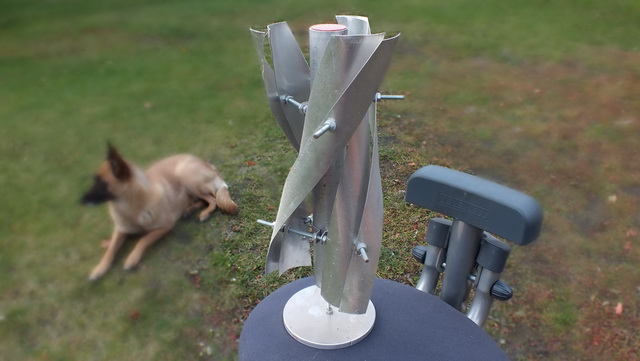

heute nacht kam mir der gedanke doch mal in der werkstatt nachzusehen, denn ich hatte so in erinnerung
das mein allererstes modell ( ca.12j. alt, 26cm hoch und noch ohne kugellager, dafür schon reichlich eingestaubt )
der turb von granville recht ähnlich sein müsse.
ich glaube ich habe mich nicht getäuscht.
aber seht selbst.
mfg b.
