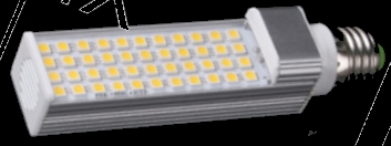

Jedenfalls hatte ich mir 2 LED-Lampen mit E27 und 44 LEDs bestellt, die nur nach einer Seite strahlen.
Ich konnte natürlich n icht widerstehen, erst mal Wärmeleitpaste unter die Aluplatte zu packen,
die diese vom Kühlkörper trennt.
Da bekomme ich manchmal die Krise...
DAs Ding wird relativ warm, aber für mein Dafürhalten ist die Lampe sehr nett.
Und Intelligent, da man das prima in so Wandlampen hineinbekommt.
Bei denen muss ja nichts nach hinten strahlen.
