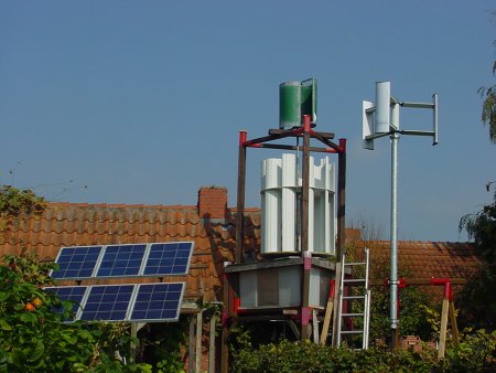

Savonius Ropatec
Dateiname: DSC00283.JPG
Dateigröße: 341.57 KB
Titel: Savonius Ropatec
Information: mein Bauwerk
Heruntergeladen: 1590
