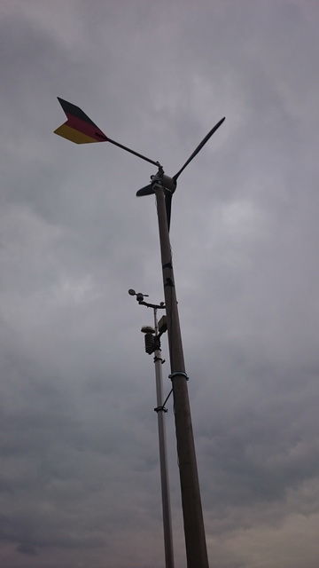

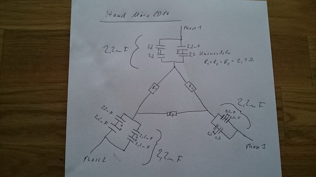

Gepostet: 25.03.2016 - 09:25 Uhr  ·  #68
Hallo Zusammen,
es hat etwas länger gedauert bis ich das Windrad wieder in Betrieb nehmen konnte.
Grund war, dass die Wicklung doch kaputt war, eine Phase hatte Kurzschluss, das konnte ich erst messen, nachdem ich die Wicklung komplett ausgebaut hatte. Die Wicklung hatte sich etwas verzogen, was ich anfangs für einen Produktionsfehler hielt, auch ist der Draht dunkler geworden. Da ist dann das Spulenäußere an den Magneten gekommen. Die Lager waren noch top in Ordnung. Ich konnte mir gottseidank einen neue Wicklung besorgen (Shop Mahnecke).
So, dann hab ich alles wieder zusammengebaut und gut abgedichtet, und funktioniert einwandfrei.
Zusätzlich habe ich einen Fahrradtacho als Drehzahlmesser eingebaut, funktioniert auch prima.
Bisher hatte ich maximal 250 U/min abgelesen bei knapp 5 m/s, Phasenspannung vor den Elko 14 V, danach 3 V. Jetzt warte ich noch auf stärkeren Wind, Erdorf hatte ja mal Daten für den Black 300 reingestellt, da war die maximale Drehzahl bei 600 U/min.
Ich habe bei der Elkoschaltung etwas geändert, jeweils 2x2 Elkos mit 2,2 mF parallel an jede Phase.
Grüße aus Unterfranken
Raimund

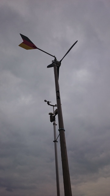

Nachtrag:
Gestern abend war etwas stärkerer Wind, zeitweise über 6 m/s, da musste ich trotz Regens nochmal messen. Das Windrad drehte über 300 U/min, Wechselspannung vor den Elkos: bis zu 24 V, danach (also vor Heizelementen) 10 V, entspricht in etwa eine Leistungsabgabe von 100 W. Ist also schon mal was!
Ich werde noch eine Tabelle erstellen mit weiteren Werten, mein Sohn wird dann die Drehzahl ablesen und ich gleichzeitig die Spannung messen.
Alles in allem kann sich das Ergebnis sehen lassen, rückblickend muss ich feststellen, dass die letzte Konstellation an 2 Phasen 1,13 mF, an einer 2,35 mF das Windrad sehr wahrscheinlich doch bei Starkwind zu schnell drehen ließ und dadurch die Spule zu heiss wurde.
Raimund

Umschaltung von Dreieck auf Stern
Gepostet: 27.04.2016 - 08:53 Uhr  ·  #73
Hallo Zusammen,
die lezte Konstellation mit der Verringerung der Kapazität hat nichts gebracht, im Gegenteil, die Spannungsdifferenz vor/hinter den Elkos wurde größer, d.h. weniger Leistungsabgabe.
Ich hatte mich gestern dann schließlich dazu entschlosseln, die Heizwendeln dann doch mal auf Stern zu schalten. Pro Strang 2,2 mF. Wir hatten starken böigen Wind tagsüber bis max. 10 m/s. 20 V vor entsprechen in etwa 10 V AC nach den Elkos, 24 V vor entsprechen 15 V danach, was in etwa 170 W Leistungsabgabe entspricht. Gegen Abend wurde der Wind noch stärker, da waren es dann 32 V vor, 22 nach Elkos (360 W), ich hatte dabei auch mal 550 U/min Drehzahl am Windrad abgelesen, also ca. maximale Drehzahl des Windrads. Der Wind wurde dann noch stärker, es war ein richtiger Sturm, ich habe dann meinen Schalter betätigt, d.h. die Elkos überbrückt, um Schäden an der Wicklung abzuwenden.
Meine Erkenntnisse aus den Versuchen:
- weitere Absenkung der Kapazität bringt nichts, da die Leistungsabgabe zu gering ist, ideal sind ca. 2,2 - 2,4 mF
- der Widerstand der 3 Heizwendeln mit einer Gesamtleistung von 1 KW ist zu gering (jeweils 2,3 Ohm), besser wären viellecht 2 KW
- bei Sternschaltung resultierend höherer Widerstand, höhere Leistungsabgabe, jedoch drohende Überlastung bei Sturm
Da ich die Heizpatrone nicht auswechseln möchte, würde ich gerne eine Schaltung installieren, die automatisch ab vielleicht 30 V AC, von Stern auf Dreieck schaltet. Im Dreieck gibt es ja keine Probleme bei Sturm.
Kennt vielleicht jemand hier einen Anbieter für solche Relais?
Grüßle
Raimund
