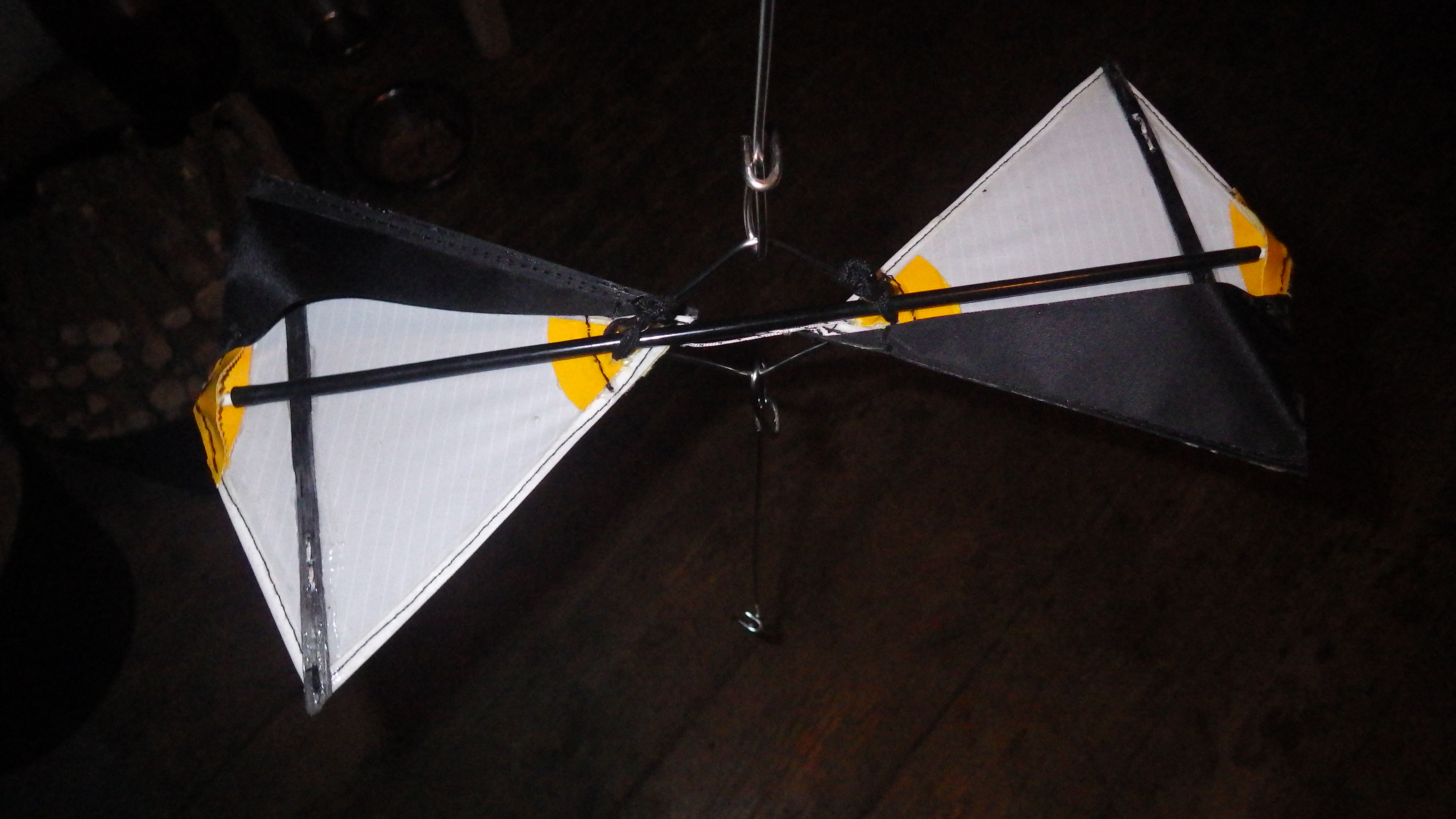

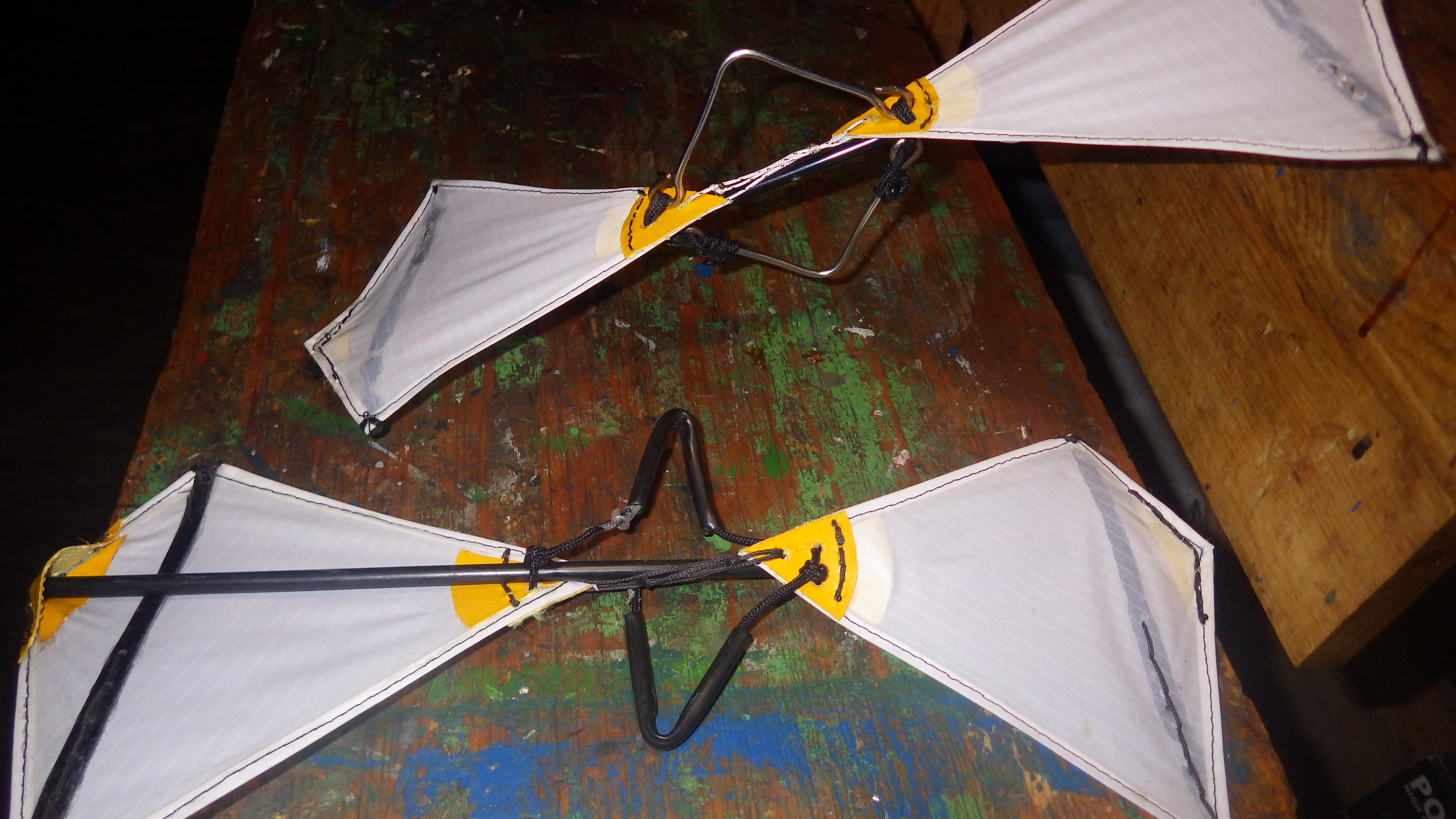

Im Sturm zeigt sich gerne der Teufel der im Detail steckt. Die 15 Segelrotoren die mit plastikarmiertem Takelgarn in die Ösen der VA Drahtstücke eingehängt waren hatten noch zu viel Spiel für Torsion. Das mache ich jetzt anders so dass die Kraftübertragung gleichmässiger wird.
Ja, der Nabendynamo hat zwar gedreht und das Led üppig hell geleuchtet aber in Intervallen die dadurch entstanden das zuviel Torsion in der Kette war. Anbei ein Foto zum Vergleich wie es war und wie die Segelrotoren jetzt bestückt werden.
Leider reagiert das Luggersegel alleine noch nicht so breit auf Windrichtungswechsel wie das C-Profil weshalb bei der Gelegenheit nun auch noch C- Kappen vor die Segel gebracht werden müssen damit das besser funktioniert. Das ist jetzt auch in Arbeit, solange müssen die größeren Modelle noch warten.
Und weil einer der Segelrotoren inzwischen schon Vorflügel bekommen hat füge ich nachträglich noch das Foto hinzu.

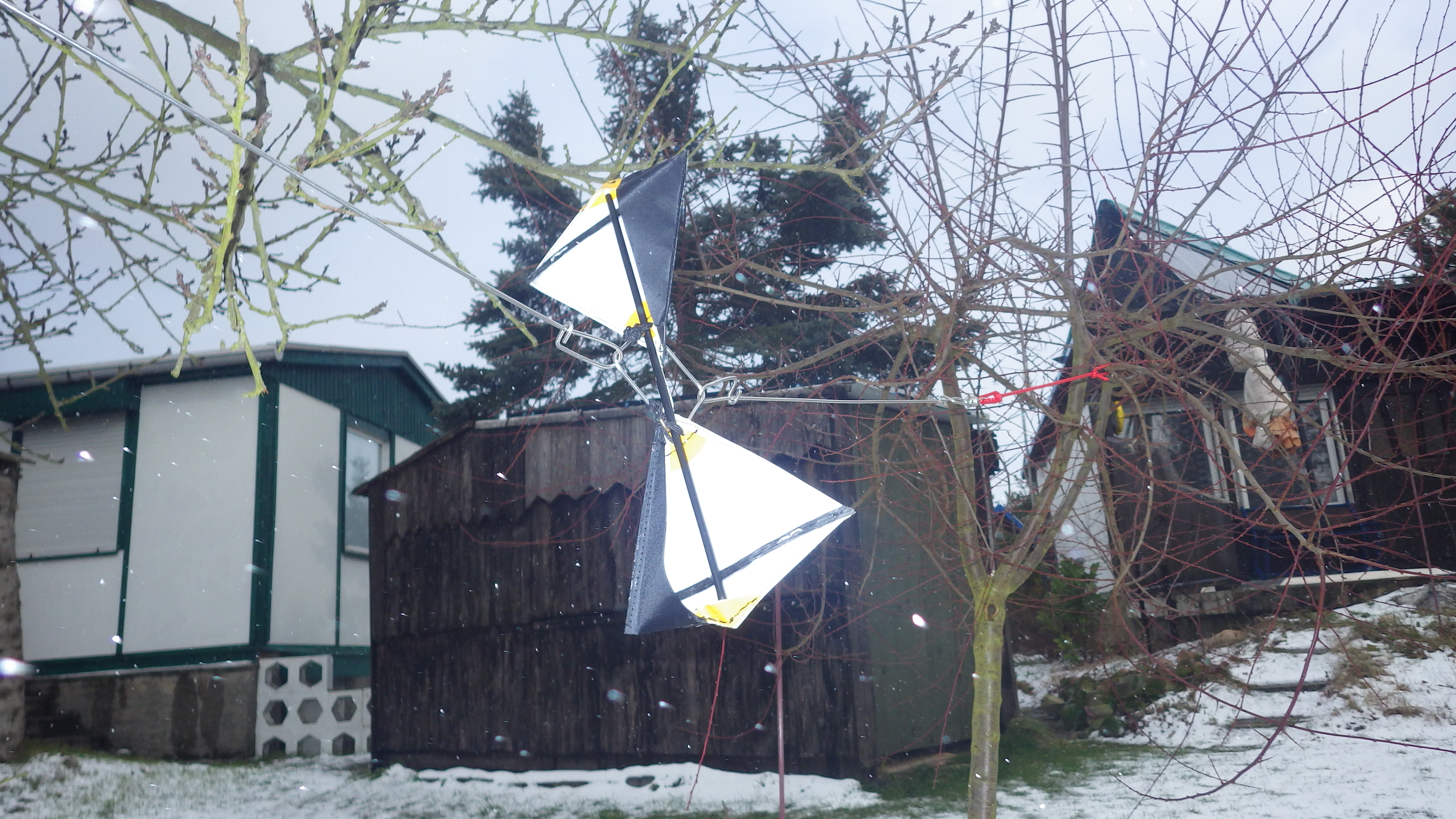

Der Rotor mit dem vorgesetzten C- Vorflügel musste heute probiert werden bevor es daran gehen kann die restlichen 14 Segelrotoren damit zu bestücken. Das sind zusammen immerhin 30 Segel, eine Fleißarbeit wie ein Dackel der 100 X die Treppe rauf und runter läuft. Wenigstens mit gutem Gefühl weil der erste Versuch schon gezeigt hat es geht.
Als Ort für das Experiment wurde ein Platz ganz in Bodennähe in extrem stark verwirbelter Zone im Garten gewählt-
Das Ergebnis war wie bei C-Profilen zu erwarten, der C- Segelrotor hat trotz ständigem Wechsels aus der Hauptwindrichtung gut gedreht mit etwa 120 RPM bei 3 m/sec Wind - was an vorbeifliegenden Schneeflocken und ohne Uhr "gemessen" wurde !
Hier Foto des einzeln aufgehängten Rotors wie er mit den VA Aufhängungen in kugelgelagerten Wabeln aus dem Hochseeangelsport hängt und - mit etwas Phantasie - dreht.

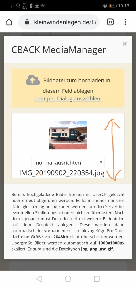

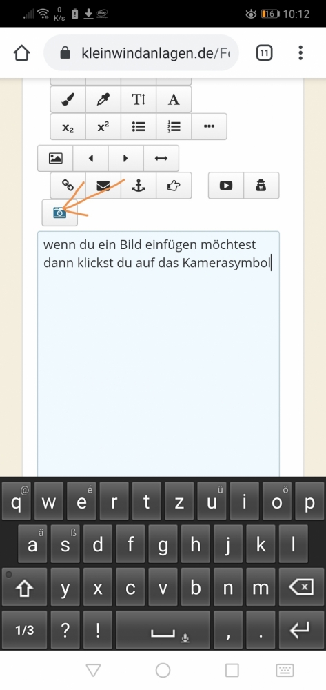

sei doch bitte so nett und füge Bilder direkt als Bilder ein....und wenn du es schon als Anhang machst, dann bitte komprimieren und nicht hundeete Bilder mit jeweils vier oder fünf MB hochladen, das frisst unheimlich an cloud und das Forum hat bereits jetzt einige Terrabyte an Größe.
max
Beiträge: 5277
Re: Windrad für unterwegs
Gepostet: 12.02.2020 - 18:40 Uhr  ·  #70
Hallo Max,
Klar, es geht unbedingt auch mit weniger!
Bilder direkt einfügen, wie geht das denn? Will ich gern machen und auch weniger!
Gepostet: 13.02.2020 - 10:24 Uhr  ·  #71

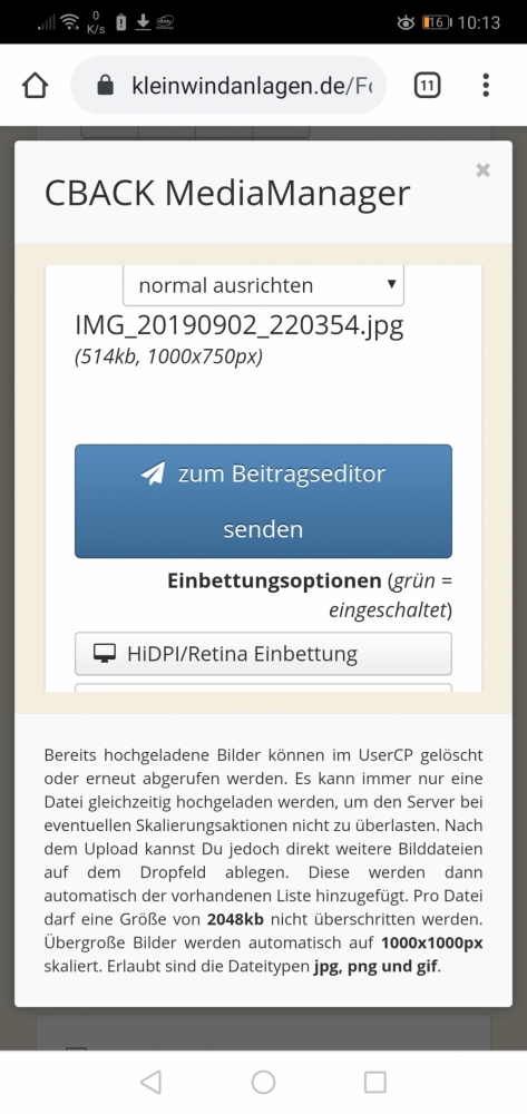

wenn du ein Bild einfügen möchtest dann klickst du im VOLLEN TEXTEDITOR (nicht in der Schnellantwortfunktion) auf das Kamerasymbol
dann öffnet sich folgendes Fenster
Dort klickst du drauf und wählst dann auf deinem Gerät das Bild aus das du Posten möchtest.
Ist das Bild geladen, so scrollst du in dem Fensterbereich nach unten
das sieht dann so aus
Dort klickst du einfach auf die blaue Schaltfläche und kannst dann den Bildereditor oben rechts am 'x' wieder schließen.
In deinem Text erscheint nun der Bilderlink.
Das musst du für jedes Bild wiederholen.
max
Gepostet: 13.02.2020 - 12:57 Uhr  ·  #72
pack mal bitte das Bild als Anhang bei, ich guck mir das mal an Carl.

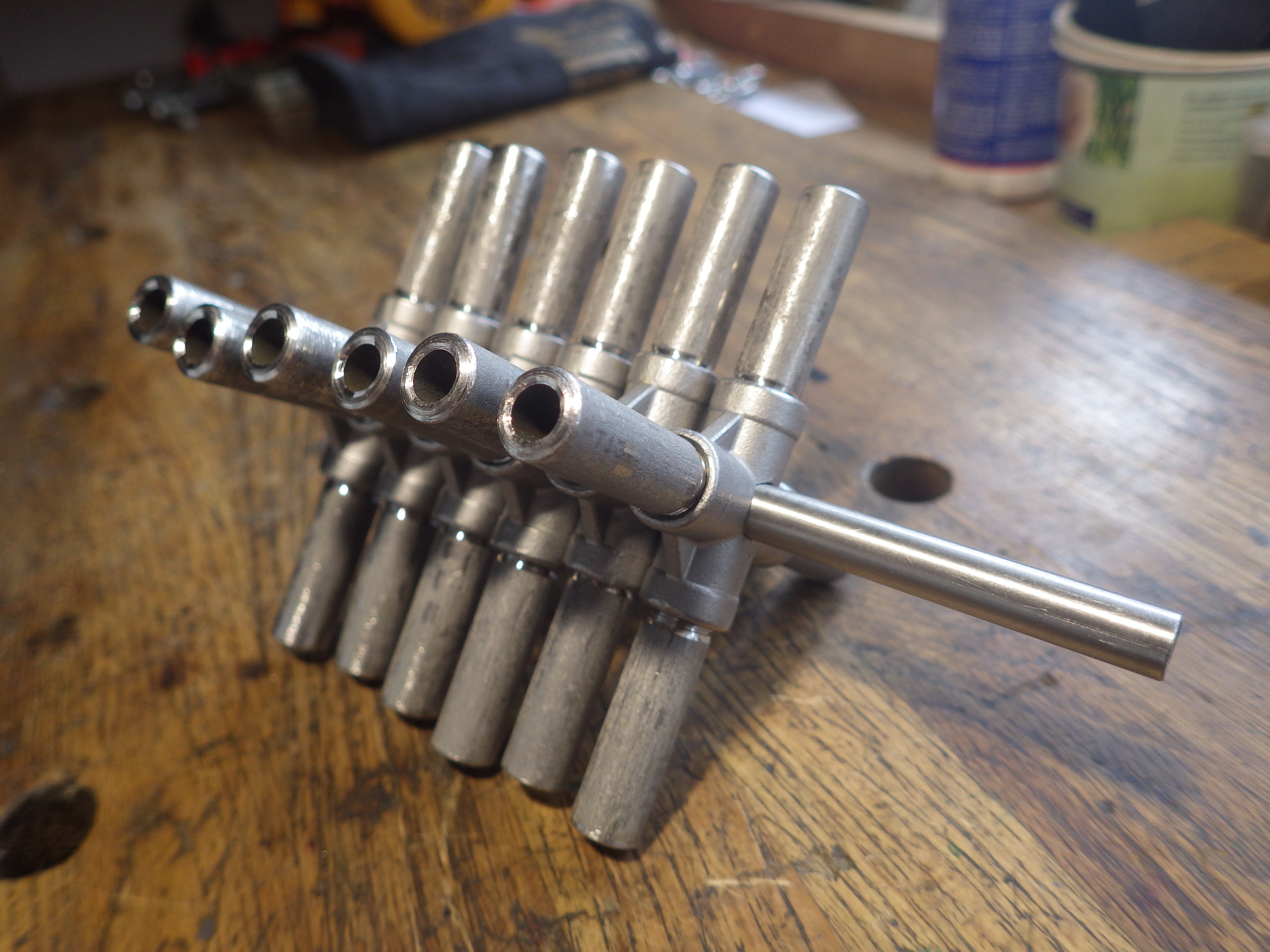

Das ist jetzt die gleiche Bilddatei bei der das Runterlaqden den Link nicht aber das Bild angezeigt hat
Nabenkreuzstücke.JPG 1.36 MB
[mmgr]253_4nd0dkzb[/mmgr]
Dateiname: Nabenkreuzstücke.JPG
Dateigröße: 1.36 MB
Heruntergeladen: 877

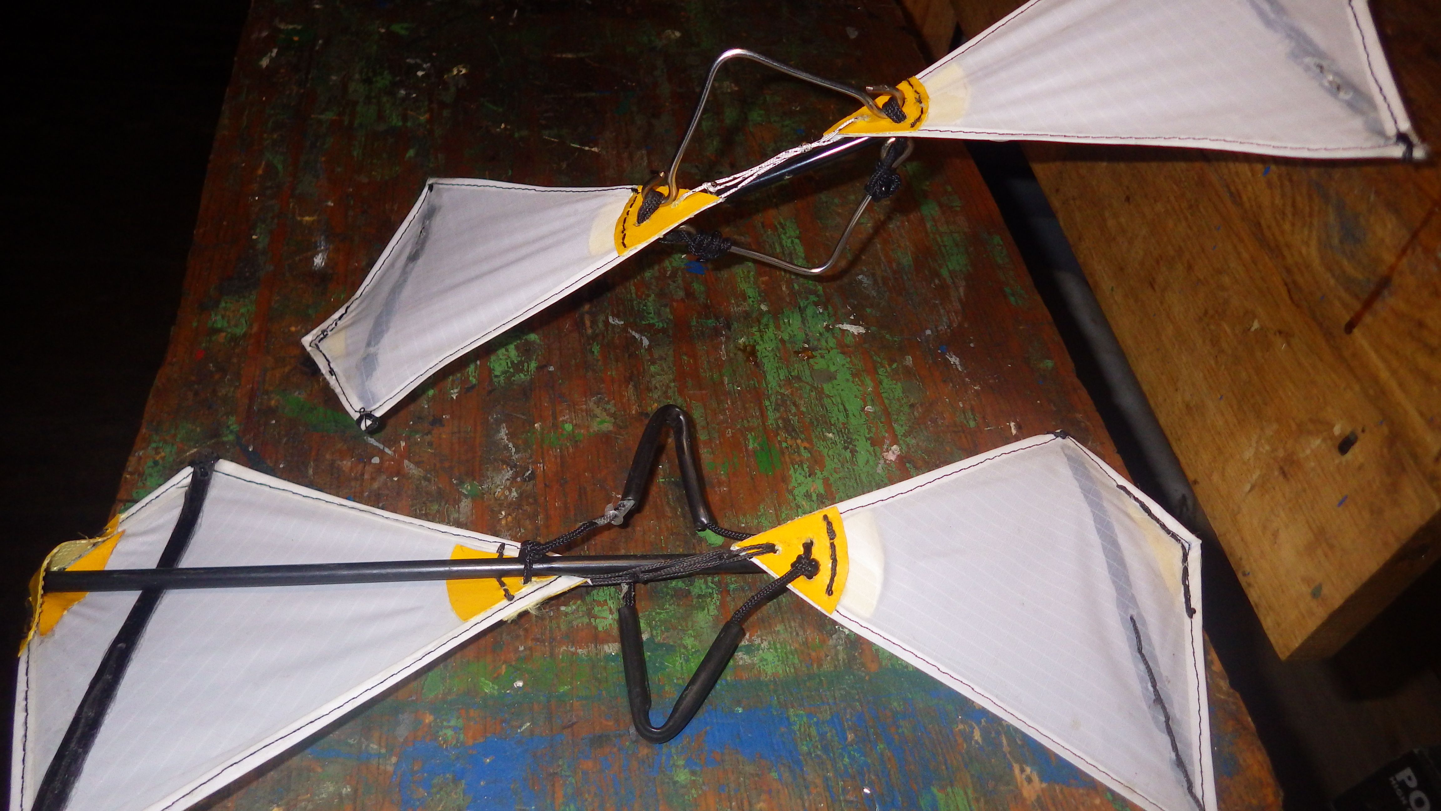

[mmgr]262_agavleb3[/mmgr][mmgr]261_2wvupnti[/mmgr][mmgr]261_2wvupnti[/mmgr][mmgr]260_zvj82q04[/mmgr][mmgr]258_ulv1zso2[/mmgr][mmgr]258_ulv1zso2[/mmgr]Zeichnung kriege ich im Moment nicht hin,
die Rotoren verdrehen ihre Stellung durch den in spiraler Wirbelform durch die ganze Reihe durchlaufenden Wind so das alle Rotoren hintereinander sich in der gleichen Spiralform die der Wind vorschreibt anordnen. Die Kette sieht also achsial über die Länge betrachtet wie eine gleichmäßig geformte Spirale mit mehreren Windungen über die gesamte Länge aus.
Die Ursache dafür ist, dass die einzelnen Rotoren sich wegen der etwas elastischen Verbindungen mit Bändsel etwas freier nach der Vorgabe der ablaufenden Strömung selbst anordnen können. Das sieht also aus wie eine überlange Spiralnudel wenn Dir das als Beschreibung recht ist.
Ich versuche ein Foto zu machen. Du siehst ja, 6 x bearbeitet bei den Versuchen das komprimierte Foto hochzuladen. Ohne Komprimierung hatte ich mit 5 mPixel fotografiert, da waren es 1,2 MB genau. Soll ich es damit versuchen? Ich hab das Original so noch auf der CD Karte.

[mmgr]266_4e590it0[/mmgr]Ja, stimmt genau was Du sagst, die Torsion ist jetzt gerade so begrenzt das die Edelstahdraht Abstandhalter die normalerweise direkt in Stahlösen an den Rotoren eingeklinkt werden jetzt nicht geklinkt sonder mit einigen kurzen Bändselwicklungen zusammen gehalten werden. Dadurch wird vermieden das die Stahlösen aneinander scheuern und nach ein paar Jahren durch sind.
Gleichzeitig der Effekt das eine begrenzte Torsion durch die Wicklungen mit Band ermöglicht dass sich die Flügel selber ausrichten. Normal würden die Flügel in der Reihe einer nach dem anderen immer jeweils um 90 Grad versetzt zueinander stehen wie ein Kettenglied zum nächsten.
Ich mache jetzt noch einen letzten Versuch das Foto über den Editor hochzuladen.[mmgr]265_y1lq7q3r[/mmgr]Spiralnudel.JPG

Uwe arbeitet an der Problematik. Irgendwie klappt es nur mit deinen Bildern nicht. Ich verstehe auch nicht wirklich was sie von anderen unterscheidet so dass,sie,hier nicht dargestellt,werden... :-(

[mmgr]271_h5eene99[/mmgr][mmgr]271_h5eene99[/mmgr]/home/carl/Schreibtisch/Spiralnudel.JPG[mmgr]270_cymyei4j[/mmgr]Mein Betriebssystem ist Linux Mint, ob es daran liegt? Vielleicht gehts mit meinem Laptop, der hat noch Windows drauf. Etwas Geduld! :-)
Bearbeitet, Versuch gescheitert. Ging nicht, auch nachdem das Foto direkt von der Pentax CD auf den Laptop übertragen wurde. Ich hatte das Foto allerdings vorher auf dem Linux System auf unter 1 MB komprimiert, rückgängig machen geht nicht, höchsten neues Foto machen oder mit diesem Foto versuchen über die Cloud.
