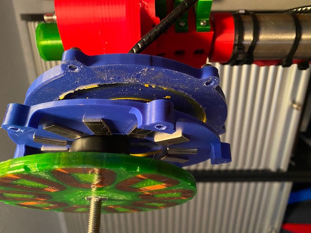

Gepostet: 20.11.2021 - 09:14 Uhr  ·  #80
neues Windrad war nicht lange in betrieb, hintere Magnetplatte hat sich aufgelöst, hatte den empfohlenen Kleber UHU Plus endfest 300 benutzt, war ein Fehler, mein erstes Windrad hatte ich mit Kontaktkleber geklebt, hält immer noch.
Werde neu drucken und wieder mit Kontaktkleber kleben.
