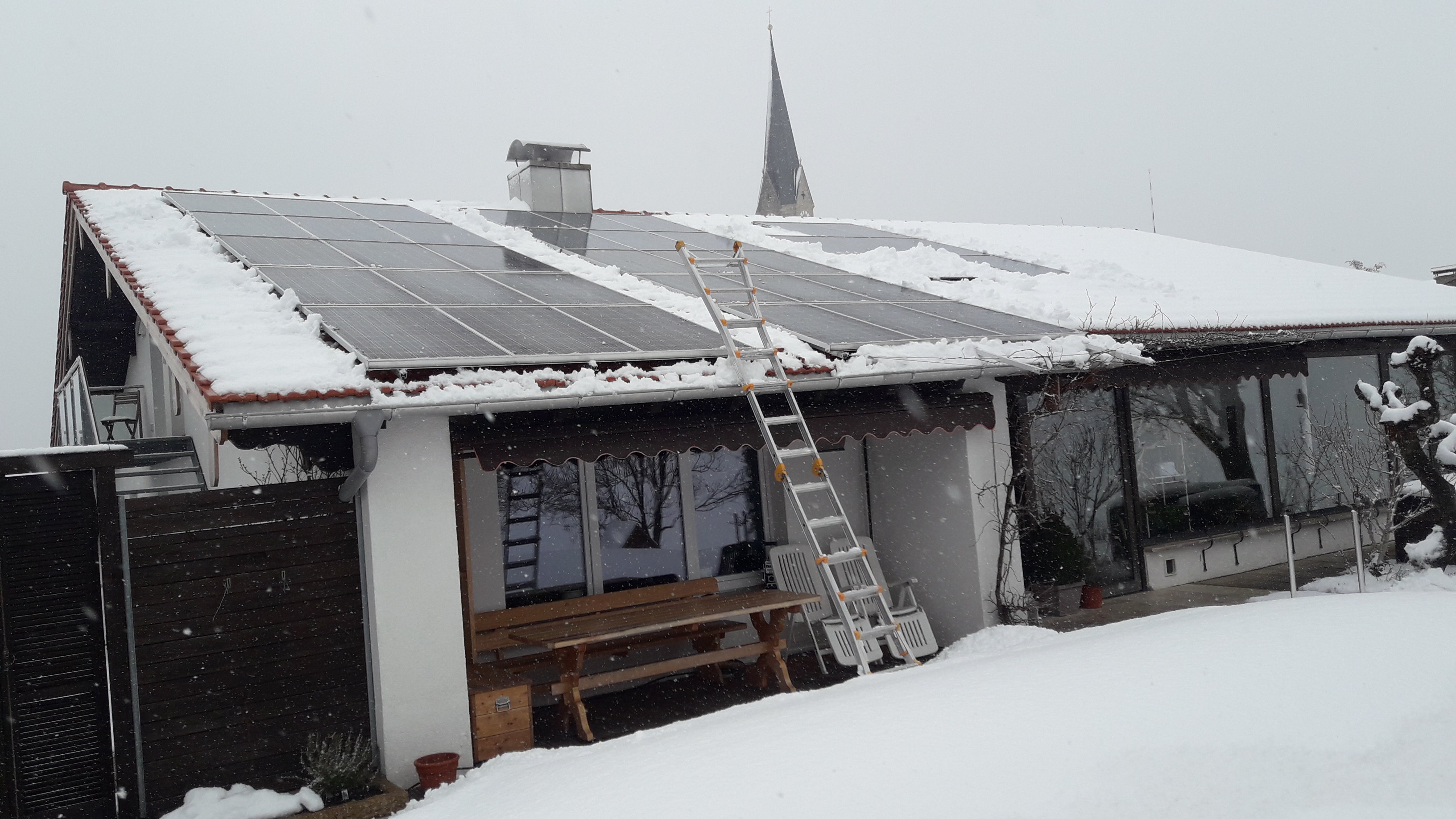

bin eben aus Italien nach Hause gekommen und hab die beiden Varianten mit 24 und 36V ausprobiert. Die Tendenz zum Quietschen ist die selbe. Nur dass die Drehzahl entsprechend geringer ist. Bei 24V hat es sich um einiges langsamer gedreht, hat aber immerhin noch 10W gebracht. Da bräuchte man bei 48V schon wesentlich höhere Drehzahlen! Bei 36V auch nur so um 10 Watt rum, aber schon deutliches Quietschen!
Nochmals wegen der Lastannahme des Windrades - es hat die Tage immerhin 650 Watt Peak gebracht! Und sehr locker durchgehend 2-300 Watt rum! Ich glaub, es ist durchaus gut dimensioniert!
Hab dann meine PV vom Schnee befreit - bring von 100 Watt auf einen Schlag 2500 Watt! :lol: (Edit: PV bringt jetzt 8500 Watt)
Ach ja, das Windrad hat seit dem Sonntag so 3kWh rum gemacht, bei +/- 15kmh Wind... Was sagt ihr Profis dazu? Normal, oder?
