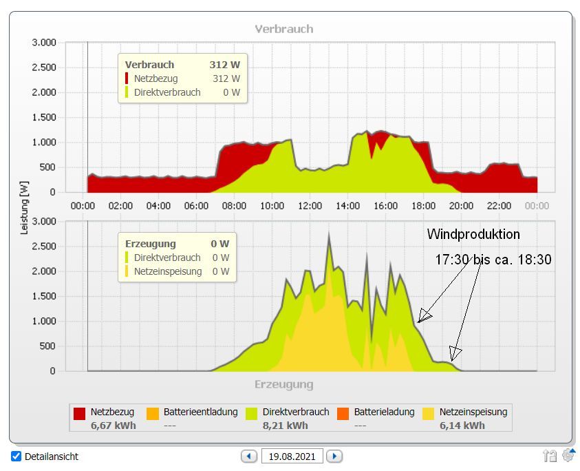

Ich muss mich bei den Usern dieses Forums bedanken, immerhin habe ich dank Euch gestern am Abend etwas Energie aus meinem Windrad herausholen können.
Ich muss noch genauer testen und Untersuchungen starten, da ich untertags nicht ganz zwischen Wind und Solarenergie unterscheiden kann (und in der Nacht hat es keinen Wind gegeben), aber die Kennlinie vom Sunny Boy ist m.A. aber eindeutig. Immerhin hat er m.A. zwischen 17:30 und 18:30 (zu der Zeit als ich die Konfiguration angeschlossen habe bis zu dem Zeitpunkt, als der Wind abflaute) etwa eine Stunde lang 178 Watt erzeugt. Also bei ca. 14,8 km/h == 4 m/s Windgeschwindigkeit.

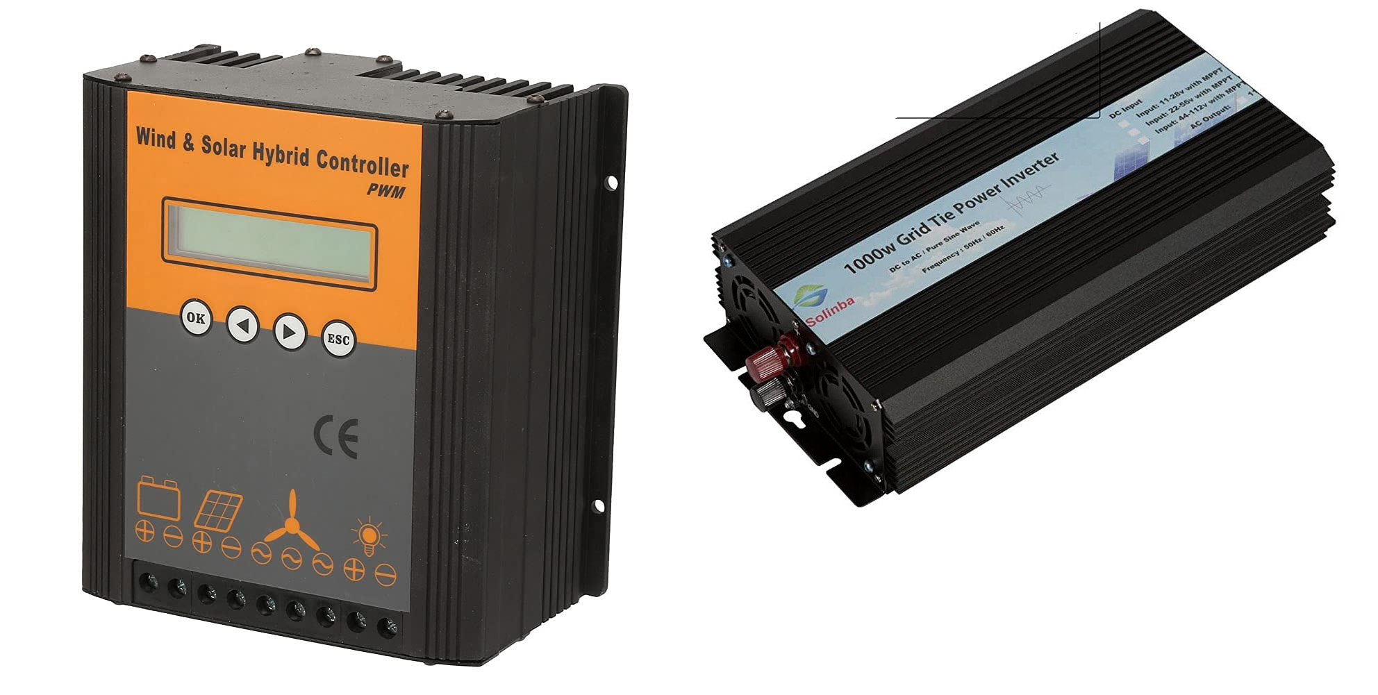

Meine derzeitige Konfiguration:
Gleichrichter (Wind Laderegler), der macht aus dem dreiphasigen Wechselstrom des Windrades einen Gleichstrom
Wechselrichter, der erzeugt aus dem Gleichstrom bereits ab 10V entsprechend 220 V Wechselstrom.

Das Gerät auf dem Foto sieht gar nicht nach Gleichrichter aus!
Man sieht den 3 phasigen Wechselstrom Eingang, auf der anderen Seite den ebenfalls Wechselstrom 220 V Ausgang und das einzige was Gleichstrom sein dürfte ist der 2 polige Dumpload Ausgang.
Dumpload definiert sich in der Regel als zugeschaltete Stromquelle bei Sturmsicherungen oder z.B. wenn der Akku voll ist und überschüssiger Strom verbraucht werden muss weil der a nicht überladen werden darf und b sonst der Windgenerator unbelastet durchbrennen kann.
Jedenfalls ist das ein interessantes Gerät über das man sicher gerne mehr wissen möchte. Hast Du ein Datenblatt?

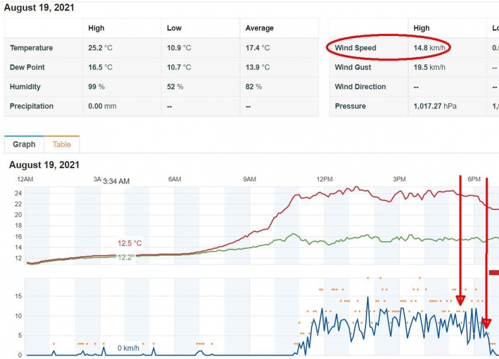

"etwa eine Stunde lang 178 Watt erzeugt. Also bei ca. 14,8 km/h == 4 m/s Windgeschwindigkeit."
Das ist heftig viel für einen Rotor mit nur etwa 0,6 m2 Rotorfläche zur Windexponenten. Selbst bei 1 m2 Flächeninhalt und einem für diesen Rotor-typ annehmbaren Wert von 29% erntet man nach uralter heute noch angewandter Regel von Betz bei 4 m/sec Wind gerade mal 11 Watt.
Nach meiner Tabelle und etwas grobrechnerischer Schätzung wäre das ein Beiwert von weit über 100 %.
Die Regel lautet das man theoretische 59 % aus der Im Wind enthaltenen Energie abernten kann weil sonst der Wind das Hindernis umstreicht, ihm ausweicht.
Die theoretischen 59% sind nur rechnerisch, der Wirkungsgrad der Windgeneratoren erreicht das selbst mit modernster Technik noch nicht. Deine 29% sind optimal gedacht denn bei Dir dürften einige störende Turbulenzen und der ebenso ungünstig einwirkende Einfluss von häufig wechselnden Windgeschwindigkeiten (BÖEN) bei relativ rauer Landschaftsumgebung abmindernden Einfluss auf die mögliche Höhe haben.
Wie schon von XXLRay gesagt ist die Höhe eines Aufstellortes ausschlaggebend für ein bessere laminare Anströmung was auch mit höherem Strömungsdurchsatz einhergeht.
Gepostet: 20.08.2021 - 10:06 Uhr  ·  #76
verlinkt hasst Du die 2 Geräte , also der linke den nimmst Du den dann eher nur als Brückengleichrichter , hängt der nun an einer Batterie ? , dann in den GTI ?
Carl , ist wohl 0,178 kWh gemeint, nicht dauerhaft 178 watt was ja dan eher 1,78 kWh bedeuten würde , oder ?
Den Sun GTI gibts auch mit DC Eingang , also ein Externer Brückengleichtichter wird benötigt
https://www.ecvv.com/product/4269185.html
Man sieht den 3 phasigen Wechselstrom Eingang, auf der anderen Seite den ebenfalls Wechselstrom 220 V Ausgang...
In der verlinkten Beschreibung steht:
Zitat geschrieben von SUN-300G-WAL-Beschreibung
Der Netzwechselrichter kann Windenergie von Windgeneratoren ohne zusätzliche Ausrüstung direkt ins Hausnetz einspeisen. Es kann an jede beliebige Steckdose (herkömmliches Netzwerk) im Haus angeschlossen werden. Der Netzwechselrichter regelt die Phase sowie die Frequenz und Spannung des vom Windgenerator erzeugten Stroms. Es erzeugt eine reine Sinuswelle und entspricht der des Gitters.
Dieses Modell mit Netzanschluss verfügt über einen eingebauten Brückengleichrichter
Ich verstehe das so, dass es ein kombinierter Gleichrichter und ein Wechselrichter ist, der dann den gleichgerichtetem Strom auf 220V Wechselstrom umwandelt. (also so ähnlich wie meine derzeitige Konfiguration aus zwei Geräten aussieht, nur eben in einem Gerät)
Naja, ich muss diese Angabe noch genauer untersuchen, da ich nicht differenzieren kann ob die Leistung vom Windgenerator oder vom Solarkonverter gekommen ist. Wie man in der Grafik aber sieht, ist die Kurve ungewöhnlich für diese Zeit, also gehe ich von einer Leistung des WIndgenerators aus.
Korrekt ich nutze das Gerät als Gleichrichter, um den dreiphasigen Wechselstrom des Windgenerators auf Gleichstrom umzuwandeln und dann den Gleichstrom mit einem Wechselrichter (der ab 11V Leistung bringt) auf 220V umzuwandeln und einzuspeisen. Und der Gleichstrom wird dort abgenommen, wo normalerweise die Batterien angeschlossen sind.
Carl , ist wohl 0,178 kWh gemeint, nicht dauerhaft 178 watt was ja dan eher 1,78 kWh bedeuten würde , oder?
Ja. Der Sunny Boy zeigt den erzeugten Leistungs-Peak in Watt, an einem schönen sonnigen Tag oft bis zu 3.000 Watt. Und da diese Leistung (ohne Sonne) rund eine Stunde anhielt, ist es eben eine Energie von 178 Wattstunden und das sind 0,178 kWh, die der Windgenerator offensichtlich erzeugt hat.

OK und alle Achtung wie schnell du die Geräte besorgen konntest , jedoch hat halt auch seinen Preis und ein paar Knackpunkte wohl sind zu beachten , bzw muss man mal nachdenken .... ,
Nur ne Frage , das ist doch eher ein 48 Volt Laderegler ? Und der funktioniert ohne Batterie? und schmeisst den Netzwechselrichter an, angeschlossen wo eigentlich die 48 Volt Batterie an den Laderegler sein müsste und dies schon ab 10+xx Volt ? Hasst Du eine DC Zange ? Zum messen was vom Laderegler in den Netzwechselrichter fliesst zb "Kaiweets HT206D" bei Amazon ? Aber vielleicht erstmal schauen ob das Setup so funktioniert ....
