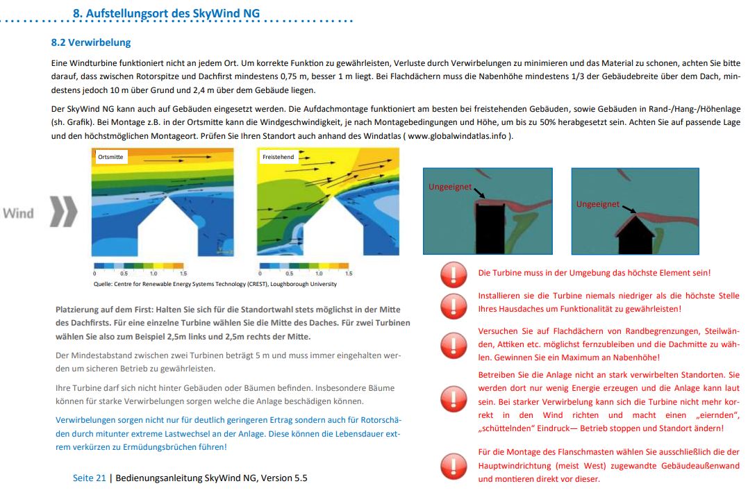

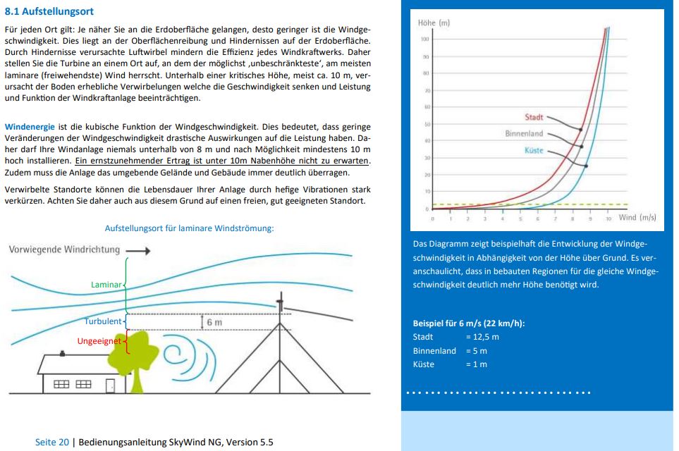

Gepostet: 18.10.2022 - 10:40 Uhr  ·  #66
Da spricht leider mal nur wieder die Ahnungslosigkeit. Also gegen einen Leeläufer per sé ist überhaupt nichts einzuwenden. Die GAIA Turbinen ( www.gaia-wind.com ) sind seit Jahrzehnten weltspitze, die Skystream ist wohl die meistverkaufte Anlage ihrer Größenklasse überhaupt und mit Skywind (nein, nicht die) und anderen Anlagen wandert die Technologie auch gerade in unsere Megawatt-Klasse. Also nein, damit hat das nichts zu tun.
Wegen des Eigenverbrauchs: Aktuelle Wechselrichter sind permanent mit dem Netz synchronisiert. Das heisst, der Verbrauch der Hardware ändert sich nicht wenn das Gerät einspeist. Natürlich ist aber der Wirkungsgrad der DC/DC Wandlung (MPP / MPPT-Steuerung) je nach Spannungs- und Leistungsbereich unterschiedlich. Das heisst aus 50 W PV/Wind-Leistung werden vielleicht 25 Watt Einspeisung (60% Wirkungsgrad - 5 Watt Eigenverbrauch), aus 500 Watt Modulleistung aber 475 Watt (96% Wirkungsgrad - 5 Watt Eigenverbrauch). Wenn jemand hier einen SUN1000 oder den SkyWind Wechselrichter hat, kann er das ja für uns mal für dieses genaue Gerät testen.
Da der Hersteller aber selbst einen Verbrauch unter 5 Watt angibt und der WR zertifiziert ist, habe ich da jedenfalls keinen Zweifel an den Angaben. Wäre auch nichts besonderes, denn so funktioniert heute wirklich jeder Wechselrichter.
Warum hier keiner den beiden sagen will, dass keine Anlage beim falschen Standort was bringt ist mir wirklich schleierhaft. Selbst die Anleitung von Skywind direkt von der Website ist da doch recht eindeutig?
Wie gesagt, entscheidend ist Höhe über Grund, nicht Höhe über Meer.
Es grüßt, Der Windbert
SKyWind Anleitung - Standort 1
Dateiname: 1.JPG
Dateigröße: 123.49 KB
Titel: SKyWind Anleitung - Standort 1
Heruntergeladen: 3082
Skywind Anleitung - Standort 2
Dateiname: 2.JPG
Dateigröße: 159.8 KB
Titel: Skywind Anleitung - Standort 2
Heruntergeladen: 2895
