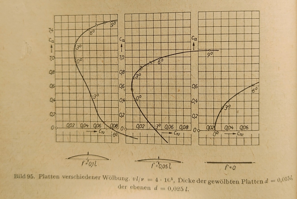

Auch die gewölbte Platte ist ein wirksames Auftriebsprofil, welches bei den Westernmills seit mehr als 100 Jahren erfolgreich verwendet wird.
Suche Laderegler und Generator für ein ein Meter Windrad
Dateiname: u8697_1593019416_37810.jpg
Dateigröße: 469.51 KB

Danke für das Bild mit den gewölbten Platten.
Die sind aber nicht mit dem Profiel am Windrad zu vergleichen.
Sie sind nur leicht und gleichmässig gewölbt, ein riesiger Unterschied zum Windrad, das sieht ein Blinder mit Krückstock.

Im Anhang der Nachweis, dass Westernmills a berechnet werden können und b i.A. Profile der gewölbten Platte haben.
Macht man aus technologischen Gründen. Die werden nämlich an Blechrollmaschinen, bestehend aus 3 zustellbaren walzen, angerollt. Ist wesentlich billiger, als jedesmal ne Pressform zu erzeugen.
Und bist Du wirklich der Meinung, dass man sich wirtschaftlich nur durch probieren 5 oder mehr Fehlversuche leisten kann,
und am Ende immer noch unzufrieden ist?
