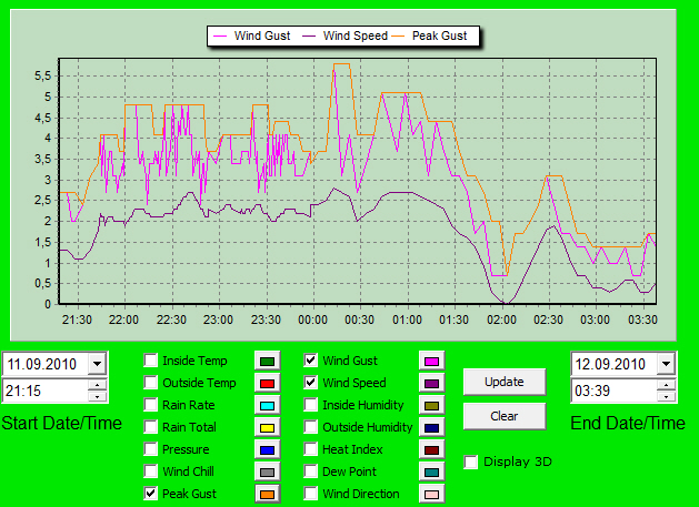

Gepostet: 12.09.2010 - 14:55 Uhr  ·  #90
Nachdem nun auch das externe Energiekosten-Messgerät Olympia EKM-2000 ins Haus eingetrudelt ist, steht nun mein Windrad unter erhöhter Beobachtung und konnte folgendes bisher feststellen.
Eine Geräuschentwicklung der Repeller sind bisher von Außen auch bei hoher Drehzahl nicht festzustellen.Die Windfahne des FD 300 48V zeigt im Vergleich zur Wetterstation ein stabiles Verhalten steht aber weiter unter Beobachtung. Auch habe ich das Generatorbrummen unter Verwendung von einer Waschmaschine Gummi-Matte sehr gut im Griff. Hierbei ist der Mast schwimmend gelagert worden und hat im Prinzip keinen direkten Kontakt zum Dachboden oder Dachbalken.
Da zur Zeit recht wenig Wind vor Ort vorhanden ist, konnte ich bisher kaum eine Leistung feststellen. Als Anlauf der Repeller habe ich eine mittleren Windgeschwindigkeit von ca. 1,7 m/s – 1,8 m/s ermittelt.
Im Setup von meiner Wetterstation habe ich jetzt eine realistischere Berechnung der mittleren Windgeschwindigkeit. Diese ist meiner Meinung nach nur durch die Option „Calculate 10-min Wind average“ möglich.
Im gestrigen Zeitraum von 21:30 Uhr bis 03:00 Uhr konnte ich bei einer mittleren Windgeschwindigkeit von 2,3 m/s eine Spannung von ca. 28 Volt feststellen. Wobei dieser Wert noch genauer untersucht wird, da ab diesem Zeitpunkt auch mein Windmaster seine Arbeit aufnimmt. Im gleichen Zeitraum wurde durch das EKM-2000 die MaxWerte von 59 Watt und 0,26 A ermittelt. Gesamtleistung in kwh noch 0,00 8-)
F-T-GG FD-300 / F-T-G FD3.17
Dateiname: Verlauf.jpg
Dateigröße: 310.24 KB
Heruntergeladen: 1790

Hallo Ohrwurm,
eine Spannung von ca. 28 Volt feststellen. Im gleichen Zeitraum wurde durch das EKM-2000 die MaxWerte von 59 Watt und 0,26 A ermittelt. Gesamtleistung in kwh noch 0,00
Die Anzeige von 59W und 0,26A ist leider irreführend. Wenn oben links am EKM der Faktor noch 1,00 ist passiert gar nichts!! :(
Wirklich eingespeist wird erst wenn der Faktor "zusammenbricht", so auf 0,15 denn erst dann wird eingespeist. Er steigt mit steigender Leistung bis auf etwa 0,98. Der WM 500 startet zwar bei 28V aber einspeisen wird er erst ab dem ersten Settingpunkt. Vorher wird der WM 500 betriebsbereit gemacht da er keinen Standbystrom aus dem Netz zieht. Was ich persönlich für einen Vorteil halte. :love:

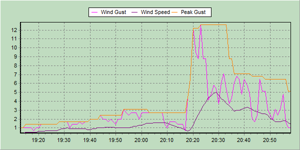

Deine Tinte ist kaum trocken und schon ist das erste Unwetter da O-)
Eins gleich vorab .... Mast hat gehalten :D
Max Werte : 377 Watt und 1,6 A
Gesamteinspeisung endlich steht die Anzeige auf 0,01 kwh :love:

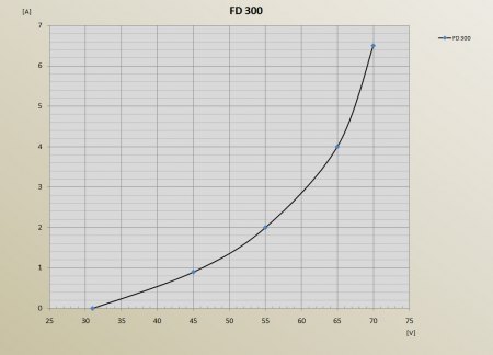

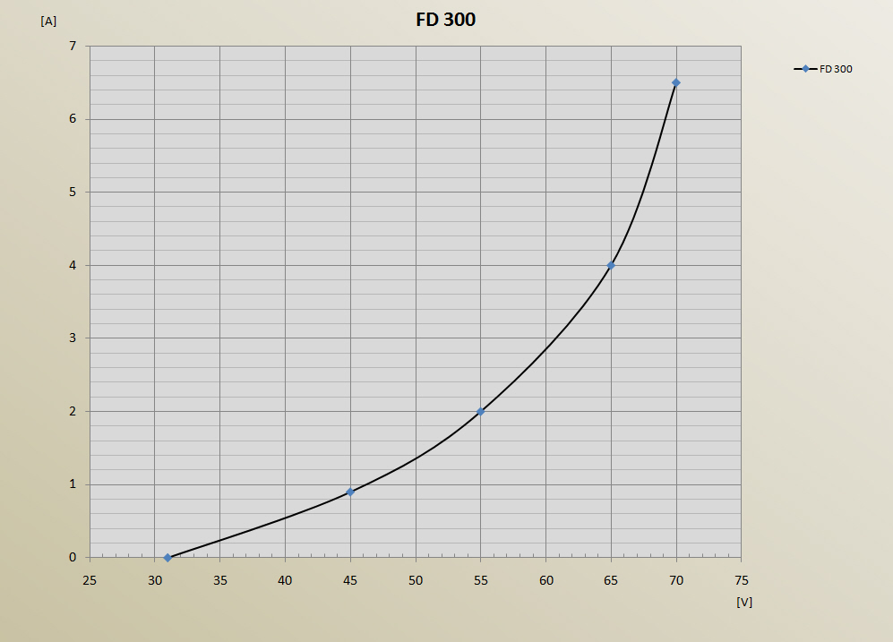

Gepostet: 13.09.2010 - 21:55 Uhr  ·  #95
Ich glaube ich nehme mein Windrad zu sehr an die Kandare. Meine nächste Kennline welche ich ausprobiere wird folgende sein.
Frage: Kann man im Windamster den DC-Wert von den MAX AC Wert auslesen. Hatte leider keinen Spannungsmesser zu Hand.

Re: F-T-GG FD-300 / F-T-G FD3.17
Gepostet: 13.09.2010 - 22:02 Uhr  ·  #96
Das kannst du leicht praktisch beobachten. DU weißt dass der Repeller eine SLZ von etwa 5 hat.
Wenn es dir nun möglich ist, gleichzeitig (z.b. durch abfotografieren) bei relativ konstantem Wind Drehzahl und WIndgeschwindigkeit gleichzeitig zu messen, wirst du sehen ob dein Rotor schneller oder langsamer läuft als er e der Auslegungsschnelllaufzahl entsprechend sollte. Dann kannst du an diesen stellen entsprechend nachregulieren, wobei es immer etwas besser ist wenn der Rotor schneller läuft als zu langsam.

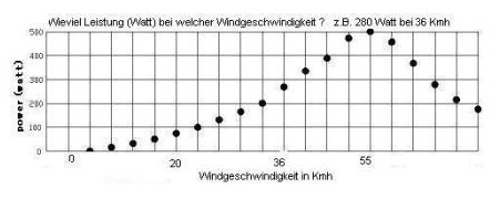

vielleicht kannst du dich über die Leistungskurve des Herstellers deinen Settingpunkten nähern?
Hast du eine Kurve bei welcher Windgeschwindigkeit welche Leistung erzeugt wird ?
Ich habe mal auf der Verkäuferseite nachgeschaut aber nix gefunden.
Nur die Angabe - 500W bei 12m/s. :-/
Nun hat aber dein Diagram 12m/s angezeigt und es waren max. wohl 377 W was darauf schließen läßt das der Gen entweder den Wert nicht bringt oder das er im unteren Bereich zu stark belastet ist und so die Böen nicht absurven kann.

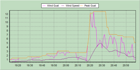

Gepostet: 14.09.2010 - 19:59 Uhr  ·  #99
Ich hab die angebliche Leistungskurve nochmal gefunden. Siehe Bild
Bin heute extra früher nach Hause gekommen, da Wind angesagt war und ich die neuen Settings einstellen wollte. Gleichbleibender Wind hatte ich jedoch nicht. Was sich aber bemerkbar machte, dass mein Windmaster viel länger am Netz blieb, was daraus schließen lässt, dass ich ihn zu sehr belastet habe. Allerdings drehte sich auch mein Windrad jetzt zu schnell aus dem Wind !! ?? :-/
Also wenn das Wind Gust mal kurz auf 12m/s steht .... kommt das Windrad so schnell nicht nach. Ich würde so 8-9 m/s "schätzen" und die max. AC Werte im WM waren 394 Watt beim EKM 377 Watt und 1,61 A.

Gepostet: 14.09.2010 - 20:51 Uhr  ·  #100
Stimmt die Zeit mit 12 m/s war wirklich kurz.
es geht darum wie sehr du das Windrad belasten kannst. Der WM regelt nur, die Energie erzeugen muß die Mühle.
Wenn ich so nachrechne gehen deine Einstellungen von Punkt 5 auch ganz schön auseinander
L5 - 68 V - 8 A = 544W
und jetzt
L5 70 - 6,5 = 455W
wieso das?
Bei hoher Windgeschwindigkeit wird die Leistung schon passen.
Nur achtgeben das du nicht über die 550W vom WM kommst.
Bei niedriger Geschwindigkeit mußt du besser anpassen.
Versuch ihm doch mal bei
2 m/s - 2W ,
4 m/s - 23W,
6 m/s - 80W,
10 m/s - 280W,
12 m/s - 500W abzuluchsen.
das ist nichts ausgedachtes von mir sondern die Leistung bei einem Wirkungsgrad von etwa 22% und das muß man in der Kurve sehen.
