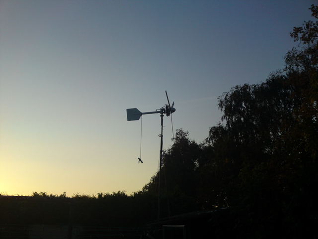

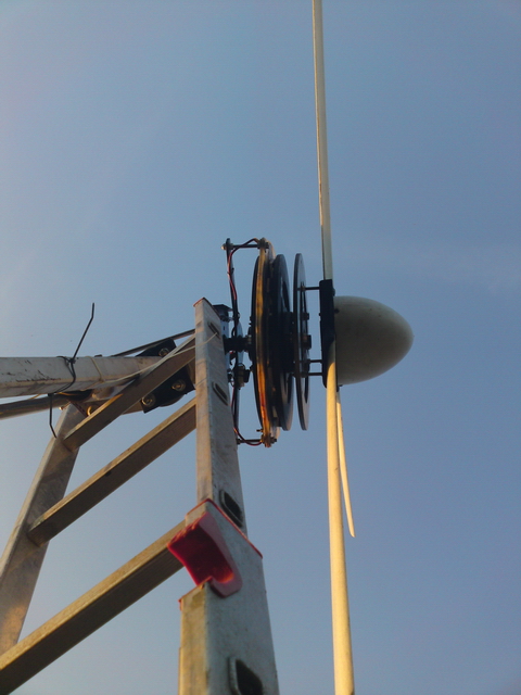

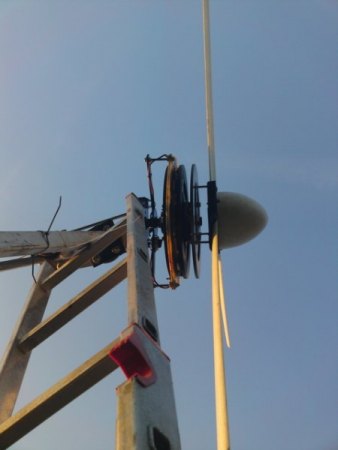

Moin moin!
Nun gibt es erste Meswerte und einige Neuheiten zu bereichten.
Erste Messungen ergaben eine kurzzeitige Spitzenleistung von bisher knapp 200 Watt. Allerdings sind die lokalen Bedingungen äußerst ungünstig. Am WIndrad kommen im Prinzip NUR Verwirbelungen an. Entweder kommt der WInd durch die dichte Baumreihe oder aber übers Nachbarhaus hinweg. Der Generator taumelt dadurch ständig hin und her und das verwundene Profil der Rohrflügler kommt mit dieser sch... Anströmung nicht gut zurecht. Darum haben wir heute den Repeller von Peters alter FD 200 ANlage angebaut. Sieht nun etwas ulkig aus da wir noch eine zusätzliche eigentlich unnötige statorscheibe verbaut haben die in dieem Fall nur als Halterung dient denn es ist kompliziert auf dem Mast zu stehen und die Magnetscheiben und den Stator wieder zu demontieren...dann hätte man sich die zusätzliche Scheibe sparen können. Wenns nun besser ist, werden wir das noch nachholen.
Die Föügel der FD Anlage haben einen konstanten ANstellwinkel und sind nicht verwunden. Sie können deshalb mit Verwindungen wesentlich besser umgehen da sie auch in Böen an irgendeiner Stelle immer richtig angeströmt werden und somit weiterlaufen können während bei einem verwundenes Profil in solch einem Fall an jeder die Strömung abreißt. Zwar ist der theoretische Wirkungsgrad nun etwas geringer, wir erwarten jedoch eine Leistungssteigerung um mindestens den Faktor 5 bis 10.
Wenn die Tage etwas WInd ist werden wir das hoffentlich auch aus der Praxis heraus bestätigen können.
und so sieht das ganze nun aus...
Dateiname: DSC00104.JPG
Dateigröße: 2.18 MB
Heruntergeladen: 4742
Dateiname: DSC00103.JPG
Dateigröße: 2.05 MB
Heruntergeladen: 4800
