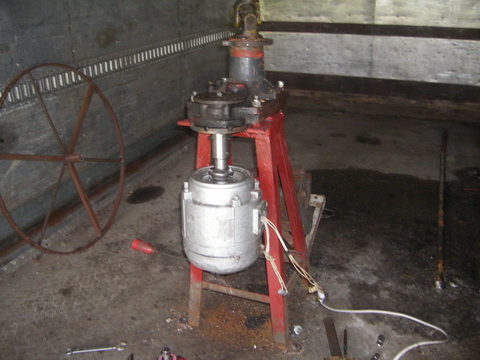

Nun hab ich mein beiliegendes Equicment verbaut,super stabil,auf Winkeleisenbock,ein E-Stabler Getriebe mit 1zu 20 verflanscht mit einem 4kva Einphasen Wechselstrom Generator,der auch stromt mal eben mit der Hand gedreht und schon 40v,bringt aber nur ne 60Watt Birne-Kabellampe zu m Glimmen!
Mein 1Traggetriebe übersetzt 1zu 6 heißt bei mittleren Wind um 45km/120UPM,das 2 Getriebe macht daraus theoretisch 2400upm,der Generator hat seine Nennleistung 250V 10ampere bei 4000upm,es geht eignetlich erst bei 35km/H Wind in Gang ,mit gerade mal 35volt,ich möchte aber nicht nur mittlere Stürme zum Wind ernten nutzen, sondern auch leichte Brisen,ich brauche eine Generator der bei 300 bis 500upm seine Nennleistung bringt,und ich höchstens noch mit einem Riementrieb 1zu 3 übersetzten brauch,wenn nun mal leider nicht die Kohle knapp geworden wäre !
Wenn einer hier im Forum vielliecht zufällig weiß ,wo ein bezahlbarer Langsamläufer rumliegt bitte melden................

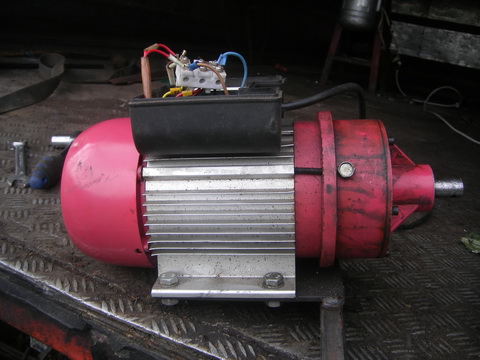

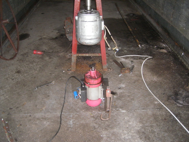

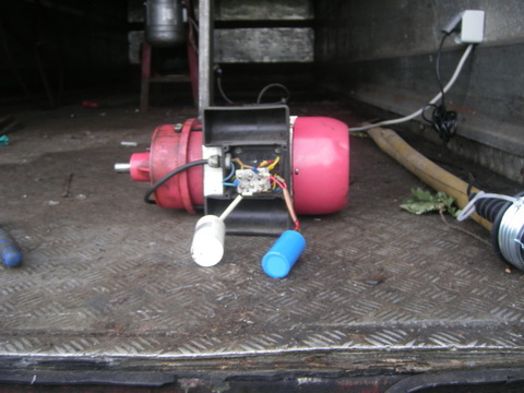

Hallo und MOIN ,wer kann sich an den im Anhang abgebildeten Generator erinnern,er war wohl Ende 2011; und auch ich habe ihn noch im Februar 2012 bei EBAY gesehen,der Verkäufer des Savonius hatte ihn mir zusätzlich mitgegeben,sagte aber das er wohl nicht stromt,soll2,5kw haben,der Vorbesitzer ist wohl lange Wochen auf Urlaub,nicht erreichbar.....
Es geht mir um die Nenndrehzahl bei Nennleistung,er hat ein leichtgängiges Planetengetriebe vorgeflascht,das 1zu 35übersetzt...leider ist der Deckel weg,der wohl das Datenschild drauf hatte,ein Elektriker aus der Nachbarschaft will noch mal durchmessen...
Da ich wohl den montierten Einphasen Wechselstrom Generator und das wuchtige 2Übersetzungs Getriebe vom Kraftbedarf her ,unterschätzt habe ,könnte der rote Generator noch eine Alternative sein,sofern der FEHLER gefunden wird !
Auf den Fotos der montierte 4kva Geni mit Getriebe und der rote unbekannte Geni mit dem leichtgängigen Getriebe.
Mfg.H.Sch.
