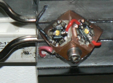

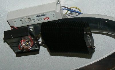

Hier mal eine Vorstellung meiner Wohnzimmerlampe.
4x Cree xml-T6 Warmw. , Heatpipe und Netzteil 1750mA.
Letztendlich sind es dann so um die 40 Watt LED-Leistung.
Vorher waren 250 Watt Halogen drin.
In diesem Sinne - Fiat Lux!
Der Arminius.
Übersicht Lampe
Dateiname: Overview1.jpg
Dateigröße: 105.38 KB
Titel: Übersicht Lampe
Heruntergeladen: 1451
Kühlungsdetail
Dateiname: Overview2.jpg
Dateigröße: 95.3 KB
Titel: Kühlungsdetail
Heruntergeladen: 1461
