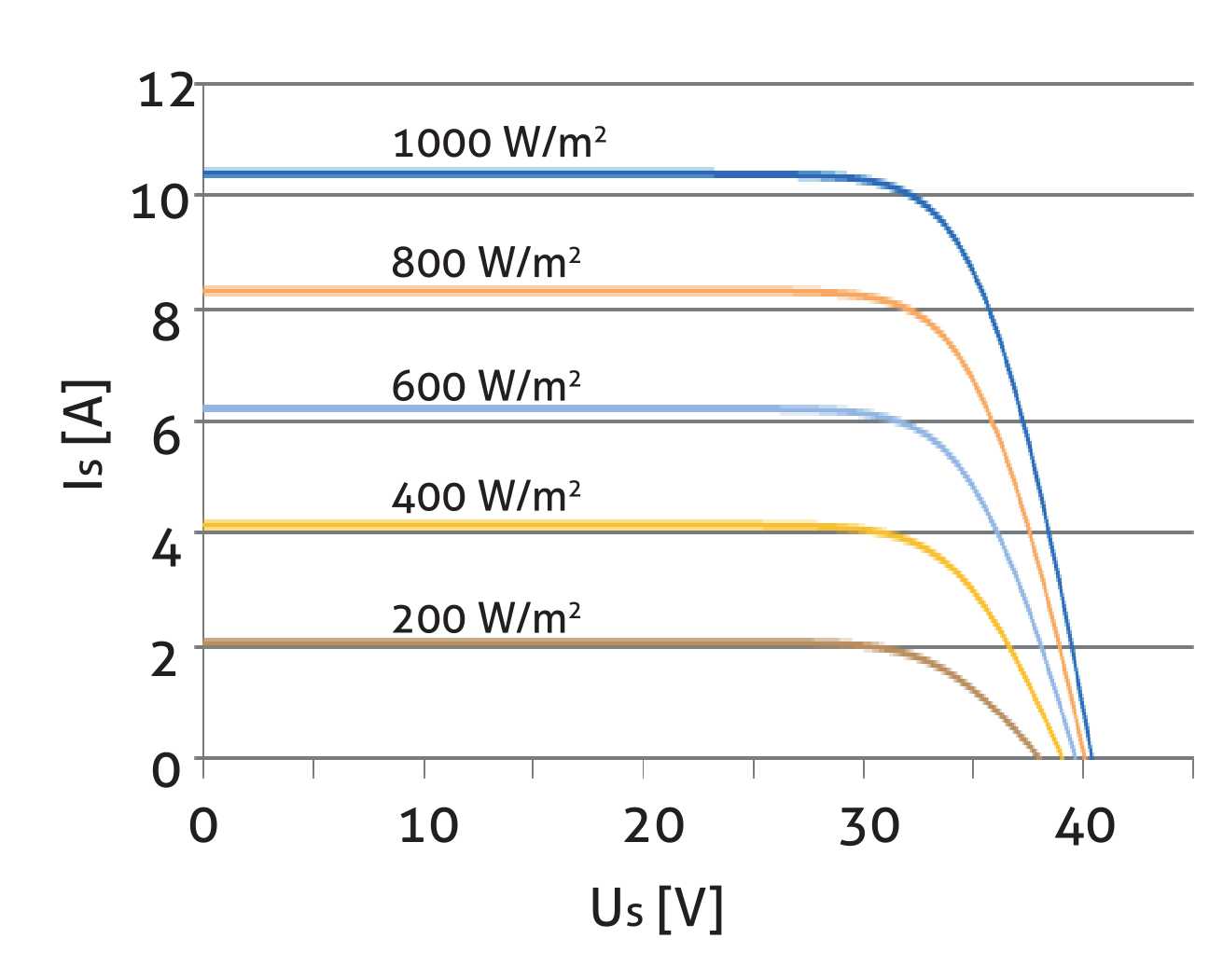

Es ist korrekt, das Verhalten der Leerlaufspannung ist nicht das selbe wie das Verhalten von Vmpp (Spannung im MPP).
Das genaue Verhalten der Module werden wir nicht im allgemeinen Wikipedia Artikel finden. Dort sind nur prinzipielle Kurven abgebildet. Ich habe mir mal die Mühe gemacht irgend eine beliebige, echte Kurve eines Herstellers herunter zu laden.
Quelle: https://www.solarwatt.de/downloads/pv-modules
Wie dort, recht schwer zu erkennen ist, sinkt Vmpp mit geringerer Bestrahlung.
Ich hätte zunächst auch, wie Aloys, gedacht, die Strings, vor dem parallel schalten, horizontal zu organisieren wäre gut. Mittlerweile glaube ich vertikal wäre besser, weil so alle Strings eher gleiche Spannungen liefern. Die Zellen innerhalb der Module sollten jedoch horizontal in Reihe geschaltet sein damit die internen Bypass Dioden verschattete Zellen komplett überbrücken können, wenn der Schatten vertikal wandert.
@che
Das, recht komplizierte IU Diagramm (mit positivem und negativem Strom), wo du einen Widerspruch erkennst, zeigt für mich, ohne Beleuchtung einfach nur die Diodenkennlinie der Solarzelle, bei einem Strom mit invertiertem Vorzeichen. So betrachtet erkenne ich da keinen Widerspruch.
Was meint ihr? Passt das? Habe ich einen Denkfehler?

Hab bei Erdorfs Beitrag mal ein Zeichendreieck auf den Screen gelegt. Die Abhängigung der MPP-Spannung ist so wenig abhängig von der Bestrahlung (nicht Abschattung!), dass sie als praktisch unabhängig gelten kann. In soweit hat Aloys mit seinen 17 V schon Recht.
Er hat aber von gleicher Leerlaufspannung gesprochen. Dem wäre nicht so.
Wenn doch, so fotografiere doch mal Deine Platte und beschreib sie! Wundere mich eh, dass Du da sogar an Einzelzellen ran kommst. Bei mir jedenfalls ist da alles verglast, beidseitig.
Wovon beide Spannungen deutlicher abhängen, ist die Temperatur (auch in den Downloads von Solarwatt erkennbar.)
Daher auch die - wohl richtige - Meinung, dass MPPT eben hauptsächlich das ausgleicht.
Außer wenn Teilverschattungen dazu kommen. Dann geht es darum, auch die lokalen Maxima zu finden und das größte dann als globales Maximum aus zu wählen.

Auch wissen wir mittlerweile das die Bestrahlungsstärke, zumindest bei heutigen Modulen, nur einen geringen Einfluss (<10%) auf Vmpp hat, dafür einen erheblichen Einfluss auf Impp.
