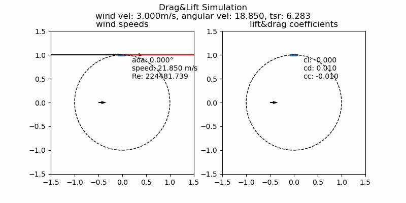

Jau! :-) Ich hab die letzten Wochen etwas mit Tragflächen Simulation rumgespielt:
In dem Video simuliere ich 3 m/s Wind von links nach rechts, das Windrad dreht sich schon mit 3 RPM. Auf der linken Seite sind die beiden Windkomponenten (schwarz) und der resultierende, "virtuelle" Wind (rot). Rechts dann die simulierten Lift und Drag Koeffizienten (grau), deren Summe (schwarz) und die in Drehrichtung wirkende Kraft (grün bzw rot).
Da steckt am Ende XFoil hinter, mit dem man relativ schnell nen Flügelprofil simulieren kann. Mein Plan da war zu gucken ob ich damit nen besseres Flügelprofil als NACA 0015 finden kann.
Leider kann XFoil extreme Anstellwinkel nicht wirklich simulieren, im "Betrieb" (wie oben im Video) ist das kein Problem, da durch die Rotation der virtuelle Wind immer von Vorne kommt und die Anstellwinkel (aoa im Video) immer relativ gering sind.
Mein Plan war aber den Computer nach einem Profil suchen zu lassen das im Stillstand möglichst gut anläuft, dafür ist das Prinzip leider nicht geeignet. Aber für meine Mark II werd ich zusehen, dass ich ein optimiertes Flügelprofil für meine hier herschenden Windgeschwindigkeiten benutze.

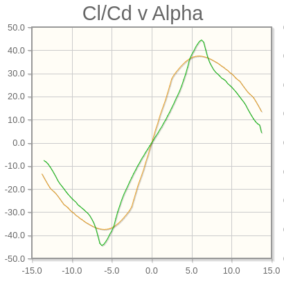

Jein ... ich vertrödel momentan viel Zeit damit verschiedene Flügelprofile (theoretisch) auszuprobieren. Das ist eigentlich ganz instruktiv ... aber bisher bin ich da hauptsächlich bei dem Schluss, dass die normalen NACA 0015-0018 Profile für kleine VAWTs ziemlich ideal sind.
Was vielleicht was bringt wäre tatsächlich ein dünneres Profil wie das J5012 zu verwenden:
(NACA0015 in orange, J5012 in grün, Re=100000)
Das hätte etwas höhere Gleitzahlen bei den geringeren Anstellwinkeln und soweit ich das verstehe sind die wichtiger solange die Drehzahl des Rads höher ist als die Windgeschwindigkeit einfach weil dann der "Fahrtwind" höher ist als der Wind von aussen.

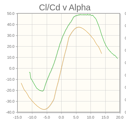

Wenn man aber davon ausgeht, dass so ist, könnte man asymmetrische Flügelprofile verwenden wie zB das EPPLER 562. Damit kriegt man dann deutlich höhere Gleitzahlen bei Anstellwinkeln auf Kosten von geringeren bei negativen Anstellwinkeln:
(wieder NACA 0015 in Orange, EPPLER 562 in Grün)
Unter der Annahme, dass eine Seite wichtiger ist würde man so deutlich mehr "Ausbeute" bekommen.

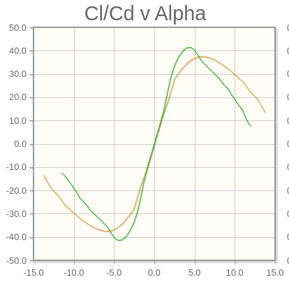

Die letzte Überlegung wäre ein riesiges Faß aufzumachen und die Rotoren aktiv zu steuern ... dann könnte man ein Profil wie zB das NACA 63-015A verwenden, dass für einen ganz speziellen Anstellwinkel optimiert wurde:
(NACA 0015 in Orange, NACA 63-15A in Grün)
Wie gesagt macht man damit natürlich ein Faß auf ... weil um das Profil immer optimal anzustellen müsste man jeder Zeit die aktuelle Windrichtung und -geschwindigkeit und die aktuelle Rotor- und Profilorientierung messen ... das ist alles möglich ... aber ob das dann noch ökonomisch ist ist fraglich. Das Anlaufverhalten und die gesamt Energieausbeute kann man damit erhöhen, wahrscheinlich lohnt sich das hauptsächlich für größere Anlagen wo die Ausbeute relativ höher ist als die Kosten die Blätter nachzustellen. [1]
[1] Da gibt es mechanische Lösungen für, die das Blatt in jedem Durchgang einmal hin und her kippen. Das ist mMn aber anders als das Blatt immer am optimalen Anstellwinkel zu halten.
Meine Quintessenz dabei bleibt aber weiterhin, dass die NACA00XX Profile ein solides Optimum für VAWTs mit Reynolds Zahlen bis zumindest 200000, vielleicht sogar bis 500000 darstellen.

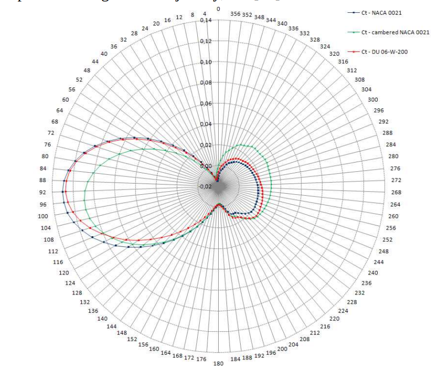

Ist es vielleicht konsensfähig, dass im Luv-Halbkreis schon (unverwirbelt) Energie entzogen wurde, welche dann im Lee-Halbkreis fehlt? Dass der Wind da schon nachgelassen hat?
Bevor ich hier große Worte schwinge ... ich hab nochmal geschaut und spontan das hier gefunden: http://citeseerx.ist.psu.edu/v…1&type=pdf
Die zeigen da mit CFD Simulationen, dass asymmetrische, "chambered" Profile bessere Leistung bringen. Das überzeugt mich jetzt erstmal :-)
Ich hab das jetzt nur fix überflogen, aber die scheinen da nen dynamisches System zu simulieren. Das würde dann auch meine Frage nach dem "aber das Blatt steht doch nicht still" klären ;-)

  • Interessant ist vor allem diese Abbildung:
    Die zeigt mMn ganz klar, dass die Luvseite (links) mehr "instantaneous torque coefficient"/Energiegewinn hat.
  • Die zeigen auch, dass die asymmetrischen Profile mehr Energie aus der Leeseite auf kosten der Luvseite rausholen.
Meiner Meinung nach kommen sie dann am Ende zum falschen Schluss, dass man asymmetrische Profile verwenden sollte um mehr Energie aus der Leeseite zu holen. Aus der Grafik lese ich eher, dass man ruhig die Leeseite vernachlässigen kann um mehr Energie aus der Luvseite zu schöpfen was ein Argument für asymmetrische Profile wäre ... aber andersrum als die das vorschlagen. EPPLER 562 Wäre da vermutlich ein guter Kandidat da das über einen großen Teil der positiven Anstellwinkel deutlich mehr Cl/Cd als das entsprechende NACA Profil hat.
