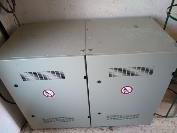

Das sind 8 riesige 48V Bleibatterien, die jedoch (habe ich gemessen) nur mehr so um die 8V liefern und daher vom Sunny Island nicht mehr registriert werden. Und ja ich habe die noch, da ich auf die LiIo-Tesvolt TS-25 Batterien, die mir mein Elektriker einbauen wird, ca. 6 bis 8 Wochen warten muss.
Hast Du Interesse an diesen Batterien, inklusive Schrank? Nur müsstest Du sie Dir selbst abholen, da zu schwer und unhandlich zum Verschicken. (Elektriker verlangt € 120 für die Entsorgung, ohne Arbeitszeit)

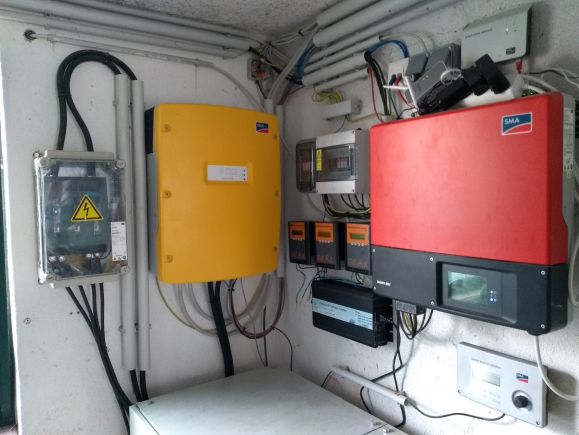

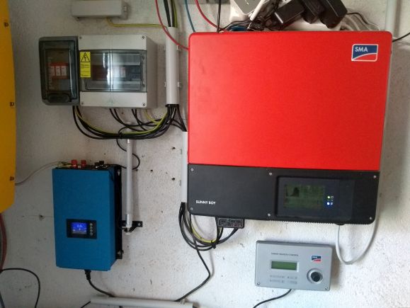

So übrigens hätte die Anlage mit dem SUN-1000G2-WAL ausgesehen:
Und so sieht sie derzeit mit den den drei Gleich- und dem einen Wechselrichter aus:

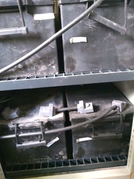

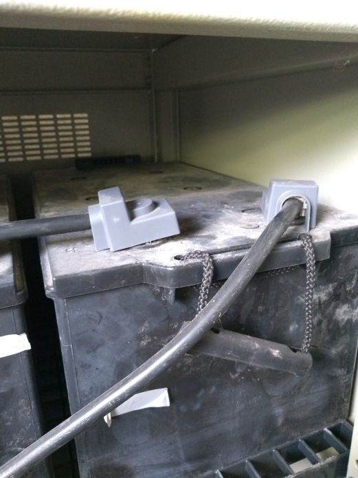

Mach den schrank mal auf und zeig die Batterien ..... welche Marke?

Kann ich leider nicht sagen, keine Bezeichnung ersichtlich.
Auf den weißen Streifen stehen nur interne Bezeichnungen des Elektrikers. Also 1 bis 8...
Wie es passieren kann?
Keine Ahnung, aber immerhin schon 7 Jahre alt. Und zum Schluss konnte ich im Sunny Island sehen, dass die Batterien so 10kWh zogen, aber dann nur 5 kWh abgaben. Dann habe ich den Sunny Island abgeschaltet.

Die Tröge sind nicht sehr hoch so dass unter den Bleiplatten vielleicht wenig Raum für den Sulfatschlamm bleibt um sich am Boden abzusetzen.
Mich wundert, dass man Dir Entsorgungsgebühr abnehmen will. Immerhin steckt da eine Menge Blei drin was recycled werden kann.

Der WR hat zwar prinzipiell funktioniert, nur hat der Wechselgleichrichter nicht ausgelöst, sprich bei den vorhandenen Leistungen der Windturbine KEINE Leistung erbracht. Und es wurden bei den vorhandenen Schwachwinden bei meinem Standort 10-30km/h == 2,8-8,3m/s nur 5 bis 24 Volt Spannung erzeugt. Laut Beschreibung sollte der WR bereits ab 22V auslösen, was er aber nicht tat. Da ich nicht immer bei höheren Windgeschwindigkeiten anwesend war, kann ich auch nicht sagen, ob er bei 24V oder erst bei 25V ausgelöst hätte. Leistung hat er auf alle Fälle NIE gebracht.

ganz , blick ich nun nichtmehr durch , benutzt Du nun wieder deine alte batterie , war die nicht 48 volt .... also was sind dies nun für Angaben ?? mit 24 volt Batteriespannung
wenn die Batterien mehr als 24V Spannung bringen
Ists nun umkonfiguriert auf 24 Volt oder 48 Volt , versteh nur Bahnhof ...... und ist der sunny Island nicht von Haus aus eher 48 Volt ?
Beiträge: 5271
Gepostet: 07.09.2021 - 08:44 Uhr  ·  #98
Hallo Lars, vielleicht das die Antwort :
"Nun, ich habe es ganz am Anfang im Thread erwähnt:
Die Akkus sind nunmehr über 7 Jahre alt. Voriges Jahr im Winter hat der SMA Sunny Island gemeldet, dass die Kapazität der Batterien unter 50% wären, das habe ich ignoriert, nur als er meldete, dass er am Tag 12kWh in den Akku (aus dem Stromnetz) hinein ladet und in der Nacht nur 6 kwh aus dem Akku erhalten hat, habe ich den Sunny Island abgeschalten. Und als ich ihn nunmehr nach einem halben Jahr gemessen habe, hatte er nur mehr rund 28V Spannung."
Nach weiterer Nutzung waren es dann die 24 V auf die mit Verlusten mit Einspeisung tiefer entladen wurden.
Gepostet: 07.09.2021 - 08:50 Uhr  ·  #99
Ja ok ..... binn am grübeln werd nachdenken beim Radeln nun , aber normalerweisse ist eine 48 V Batterie die Spannungen hat von 24 volt eher tod... oder einzelne Batterien sind noch ok ..... aber klar wenn nun neue teure LI Batterien kommen , muss man schon das richtige Laderegime haben ..... ich geh mal radeln und Teich bauen 8-)

Zitat geschrieben von WL01
Nein, ich meinte die kleineren ongrid wechselrichter für Balkonanlagen mit denen Du direkt in die Haus Steckdose einspeist. Wie das am Windrad gemacht werden könnte weiß ich nicht, man braucht ja nicht nur eine von den 3 Phasen sondern auch (im Stern geschalteter Generator) die Mitte, wenns überhaupt machbar sein sollte, ja und Balkon Solarpanele haben mehr als 12V Spannungen, für eine 12 V Batterie über 20 V Leerlaufspannung, Deine Windräder vielleicht etwas mehr, aber wohl nicht viel mehr. Sonst ginge vielleicht ein solcher kleiner Balkon Netzwechelrichter mit 24 V die dann auch einen Bereich bis etwa 40V abdecken den Deine Windräder garnicht liefern. Du speist mit diesen Geräten direkt ins Hausnetz, praktisch in die Steckdose. Ob das bei Dir kompatibel ist oder überhaupt geht, das müssten andere beantworten mir fiel das nur so ein, vielleicht gehts ja.
Ja, ich habe mir zuerst überlegt so einen Batteriewächter einzubauen, damit mir der nun doch funktionierende PV-Netzwechselrichter (10,5 bis 28V) nicht die gesamte Batterie leersäuft und alles in Netz einspeist. Aber ich habe bereits einen PV-Netzwechselrichter mit 24 bis 45V und 1500 Watt bestellt. Damit sollte es gehen und der schaltet sich erst ab 24V ein und bringt erst dann Leistung ins 220-Netz. Ich hoffe die drei Laderegler fressen im Standby nicht zu viel und laden bei Wind die Batterien wieder auf. Und erst, wenn die Batterien mehr als 24V Spannung bringen, saugt der PV-Netzwechselrichter Leistung ins Netz ab. Und mehr als 45V wird die Windanlage auch nicht liefern (nominell 48, aber erst bei Höchstdrehzahl also so bei 500 U/m :happy: ). Womit eine automatische Batterieschonung (also erst wenn die Batterien über 24 V Spannung haben) gegeben ist. Und ja, ich werde die Batterien als Puffer verwenden und zwei noch gute eventuell behalten. So weit meine theoretischen Überlegungen.
Warum nimmst du nicht einen Microwechselrichter von AE Conversion ohne MPPT und dazu das CO3 System.
Das regelt dir die Aufspeisung aufs Hausnetz ohne dass Strom ins Öffentliche Netz fliest. Zudem überwacht es die Spannung der Batterie und schützt vor Tiefentladung. Die Komponenten gibt es für PV oder Batterie Betrieb.
http://www.aeconversion.de/de/regelsystem-co3.html
