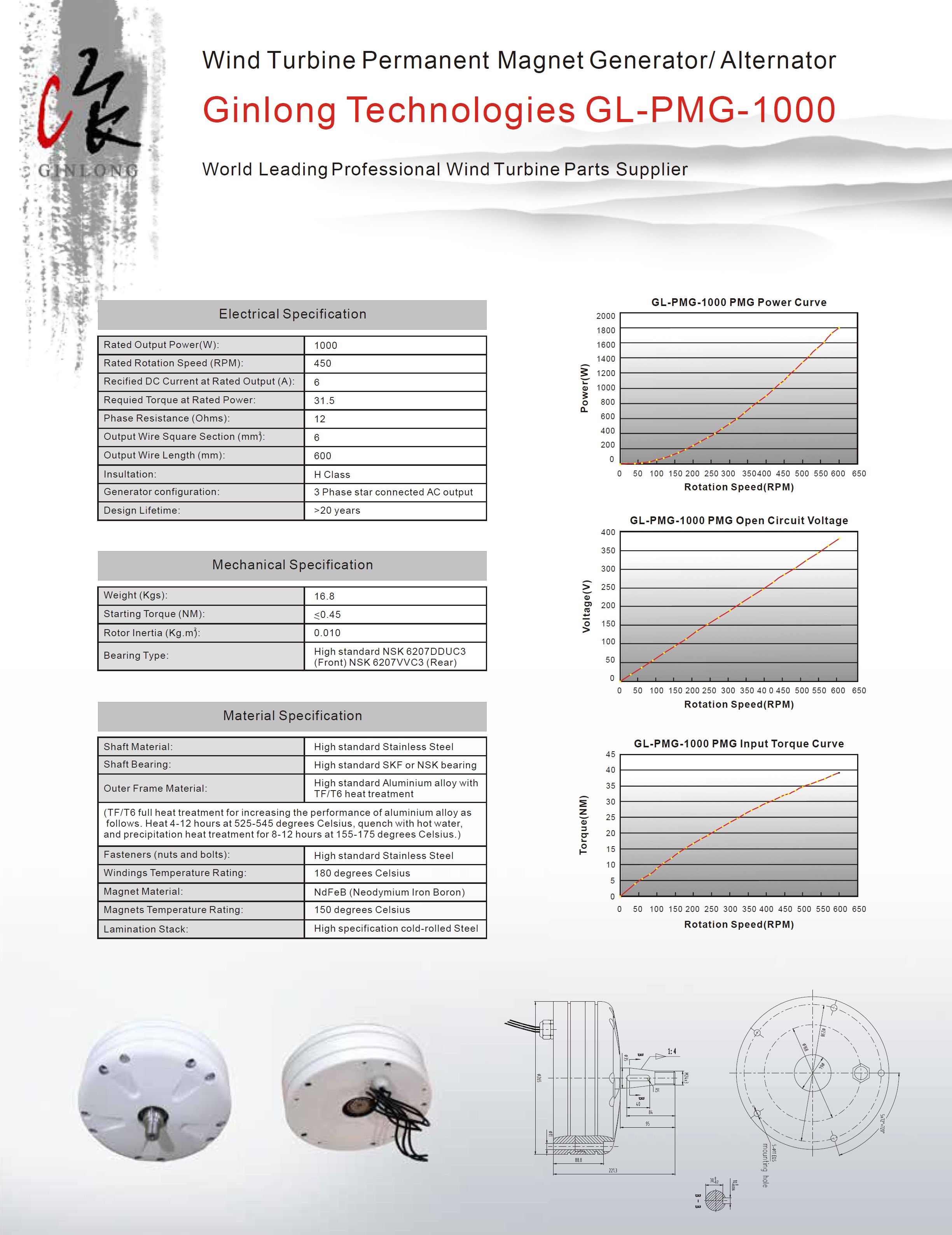

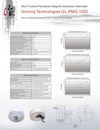

Gewiss gehen die Einspeise-WR mit Gleichstrom. Der Ginlong solis mini, ansich für PV, sowieso.
Aber auch die mit integriertem Gleichrichter. Da werden einfach 2 Dioden nochmal beaufschlagt, und gut iss.
Da ich Dir ja den Ginlong immer noch empfehle:
Ja, der 2 kW Generator würde gehen.
Wenn die 500 u/min den 29 u/min am Rotor bei 11 m/s zugeordnet werden,
brauchst Du aber ein Getriebe von rechnerisch 1:16,6 bis hoch zu ca. 1:20. Besser das Letzte!
Bei 3 m/s lägen 60V DC an (ü 16,6). Da beginnt der WR gerade sein MPPT.

Da braucht man garnicht in CN kaufen. Alleine der Industrie-technik shop, (wohl Konkursware?) hat einen mit 1000W liegen. Habe sogar die Daten, s. Anhang. (PDF über alle Baugrößen ist zu groß.)
Würde elektrisch gehen. Braucht ca. 450 u/min für 1000W. Getriebe mit ü ca. 1:15 erforderlich!
Empfehle ich trotzdem nicht, es sei denn er kommt aufs Dach.
1. Man braucht unter dem Schuppendach eine Zwangskühlung, da er für Kühlung im Wind gedacht ist.
2. Hat Konus auf dem Wellenstumpf. Da muss man auch erst mal ein passendes gegenstück finden (oder anfertigen lassen).

Dateiname: Ginlong GL-PMG-1000.jpg
Dateigröße: 935.27 KB
Heruntergeladen: 594

file:///C:/Users/Hermann/Downl…f-free.pdf
Nun der Ginlong gl 1800,ist ein wirklich guter Generator,seit 2008 hier im Forum beschrieben,gerade bei vertikalen Anlagen,die Magnete können bis 180grad ab,da braucht es keine Schiffskammern Kühlung,(Belüftung)oder sonstige Kühlung ,eventuell mit Bezugsstrom verbrauch Blödsinn !
Also der Ginlong ist vom Gehäuse her,nicht unbedingt was für horizontale Anlagen,keine Verrippung,eher eine kurze Bauart ,Gehäuse ,der kann schon mal zerspringen,wo es auch Videos gibt! Außerdem nicht wassserdicht ,müßte extra in ein zusatz Gehäuse kommen,leider wir der GL 1800,nicht mehr so angeboten ,wie der 1000er !
Mfg.H.Sch.

Es nützt uns nichts, wenn Du auf Deine Festplatte verlinkst, Farmer.
Entweder auf die Quelle im Netz oder Datei als Anhang anheften!
Gewiss sind die Ginlong gute Generatoren, haben sie doch hohe Wirkungsgrade da nicht eisenlos, und trotzdem geringe Rastmomente. Das mit den Magneten bis 180°C kannte ich aber nicht. Deshalb gehe ich in solchen Fällen immer davon aus, dass sie die billigsten verbaut haben. Die verlieren bei 80°C bereits ihren Magnetismus. Dann geht man außen nicht höher als 60°C.
Trotzdem sollte man es mit der Temp. nicht zu weit treiben. Wenn es kein Spezialfett ist, fängt das nämlich in den Lagern schon bei 70°C an zu schmelzen und tritt auch teilweise aus.
Andererseits höchstens 150W Verluste bei einem 1000W-Generator sollte die Außentemp. nicht über 60°C treiben.
Und wenn doch, dann kan man bei der Bauart ein Band aus AL-Blech drum legen. Mit angenieteten Kühlwinkeln.
Nicht wasserdicht zwischen den Gehäuseteilen oder nur am Wellenausgang? Da gehört ansich trotz Lagern mit Lippendichtungen ein zusätzlicher Simmerring hin. Es sei denn, die Lager sind richtig satt mit fett eingesetzt.
Fällt aber alles hier weg, denn der Generator soll innen unter dem Schuppendach laufen.
Sinnvoller weise mit der Welle nach Unten.
Verbleibt die Herausfordetrung, für den Anschluss einen Innenkegel 1:4 drehen zu müssen, und was oft besonders herausfordernd, die Federnut zu stoßen.
Oder man versucht es ohne Passfeder, nur mit der Kegelwirkung. Sollte es aber mal Generatorkuzschluss geben, könnte es durchdrehen. (Ist hier aber nicht vorgesehen)
Braucht man noch ne Übersetzung ca. 1:15. Ich persönlich würde ne 2-Stufige Riemenübersetzung nehmen. Braucht man zwar ne Zwischenwelle, aber:
1. Man kann in der Übersetzung noch bischen lawieren, wenn die ermittelten Drehzahlen doch nicht ganz stimmen. (Was durchaus sein kann!)
2. Man kann den Fliehkraftregler am Riemen außen mitlaufen lassen. Braucht der doch wenig Drehmoment.
(Wenn man ganz sicher gehen will, reserviert man extra dafür eine zusätzliche Riemennut am 1. großen Rad, wenn es ein Keilriementrieb wird)
3. Nicht zu verachten: Riemengetriebe bauen flach, und der Generator kommt an den Rand von der Schuppendecke!
(War ja immer von Kopfstoßen die Rede)

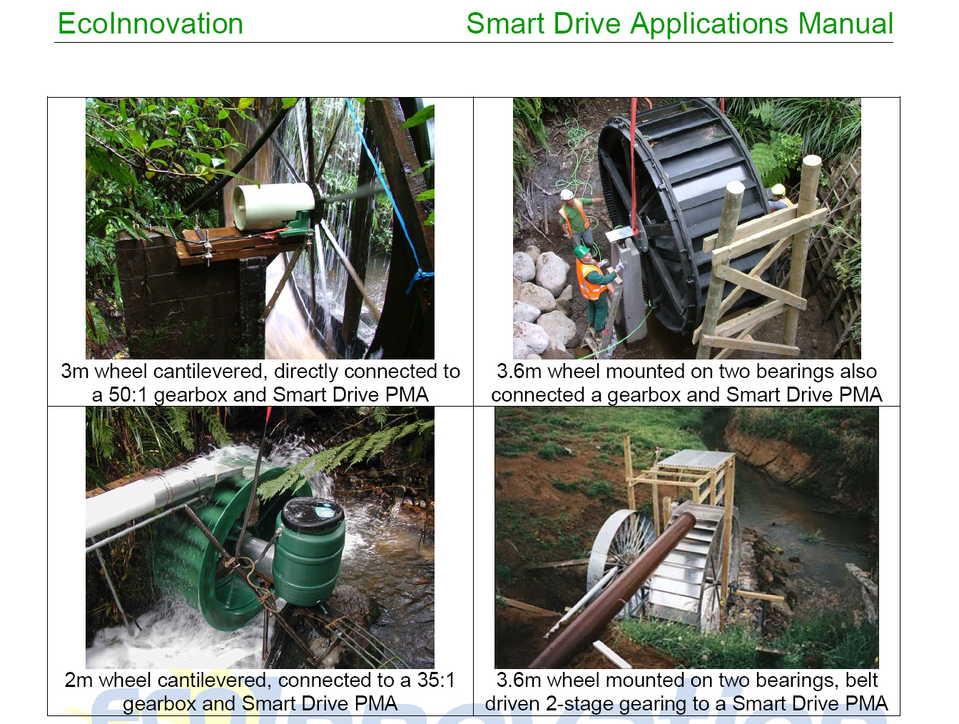

...Wie gesagt für vergleichbare Projekte sind schon diese Smart Drives von Powerspout.com verbaut worden , Kostenpinkt ca 500 Euro und infos bezüglich Übrtdrtzung , RPM gibts da einiges an Info
https://drive.google.com/open?…DByQUhIcjA
Designing a drive belt
The simplest drive would be a belt drive running off the outside rim of the 2m wheel to a notched pulley, similar to a very large cam belt in a modern car. This pulley would have to be (2000/33.8) 59mm (say 60mm) in diameter - a good simple solution. To ensure the wheel runs true, the timber wheel edge can be machined in-situ with an electric planer. A concave surface will ensure that a timing belt (correctly tensioned) will run true on this machined surface. Buying a belt this long may be a problem as it may need to be 10m long. Also such a long belt may need support rollers to prevent oscillations of the belt in the straight sections between the 2 wheels.
If you search https://www.aliexpress.com for “open ended timing belt W=30mm” you will get some hits. Look for 5mm pitch, polyurethane with steel core. These you can run at about 25N/mm, so for 30mm wide that is 750N of tension (76kg).
 Power = torque x angular velocity
 Torque = belt force x belt radius
= 750 x 0.060/2 = 22.5 Nm
 Angular velocity = rpm x 2 x pi / 60
= 500 x 2 x 3.14 / 60
= 52.3 radians/second
www.powerspout.comEcoInnovation Smart Drive Applications Manual
© 2016 EcoInnovation Ltd (NZ) Page 35
This power belt can transmit = 22.5 x 52.3 = 1176W.
The mechanical power = electrical power / PMA efficiency = 500W/0.8 = 625W (less than 1176 W).
So such a solution is possible, but it only works for low power wheels that can use mass-produced timing belt material. Once set up it is a simple low cost solution.
Joining such a belt is tricky but can be done by sticking a 1m length over the join and then stitching them both together between each tooth. Clearly a join will not be as strong as the base material, so 625W would be a realistic rating for such a belt and should run for many years.
Another possible option is to attach such a belt to the outer rim of the wheel, teeth facing out and drive your 60mm pulley directly against this. The pulley will only have very limited tooth contact but with so many teeth on the large wheel it will still take a long time to get worn. Power rating will be less due to small tooth contact area, so it likely to be suited to 100-200W water wheels only.
The PMA is easy to select:
 rpm = 500
 Vmp= 28 VDC for 24V battery bank on charge and allowing for some cable loss let’s call this 30V
 Vmp = V/rpm (from table) x rpm / 0.57
Hence V/rpm = Vmp / 0.57 / rpm = 30 / 0.57 / 500 = 0.105
From the table a 60R110-2s-6p-S would work well.
If we wanted to use a 150V MPPT controller then a PMA with a V/rpm almost twice as high would be suitable, but there is a danger of damage if the Voc gets too high in a runaway situation. Always check after the Smart Drive PMA has been installed and prior to connecting the MPPT controller that the runaway voltage (with full water flow onto the wheel) is under 140 VDC.
You can still use our online calculation tool to do cable loss calculations. Just select the PLT tool and enter data to get the same generation Watts (500W in this example). You can then enter your cable length and locate a suitably sized cable and see the % power lost in the cable selected.
For larger wheels, a mechanical multi-stage gearbox will be required, as can be seen in the picture opposite. This gearbox was located at a scrap yard and ran for over 10 years powered by a 4m water wheel that we made and installed about 20 years ago.
Below are some waterwheels we have made over the years. This was prior to us making the PowerSpout LH range of turbines
In dem Fall aus dem Dokument gehts zwar um Wasserräder aber Wimdräder sind da auch beschrieben , neben der Auslegung vondem smart Drive Generator und deren Übersetzung
