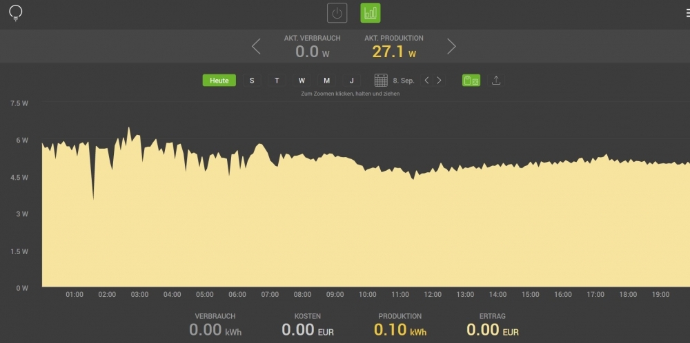

Nun, ich bin mit meiner derzeitigen Konfiguration ganz zu Frieden. Stand, ein Windgenerator (geplant drei Generatoren).
Batterie zeigt 20,7 bis 23,9V Spannung. ziemlich stabil und der 24V Wechselrichter gibt bei geringer Windstärke (10 bis 15 km/h) eine Leistung ins 220er-System ab, mit der angeschlossenen Batterie viel mehr als ohne. Wobei der Leistungsmesser mir nicht ganz klar ist.
Er schreibt einerseits, dass er aktuell 27,1 Watt erzeugt, andererseits zeigt er im Scart, dass nur 5,7 Watt erzeugt werden.
Aber immerhin sind in den 24V Wechselrichterdaten angegeben, dass er sowohl einen Überspannungs- als auch einen Unterspannungwächter besitzt (22 bis 50V). Außerhalb dieser Normen schaltet er ab.

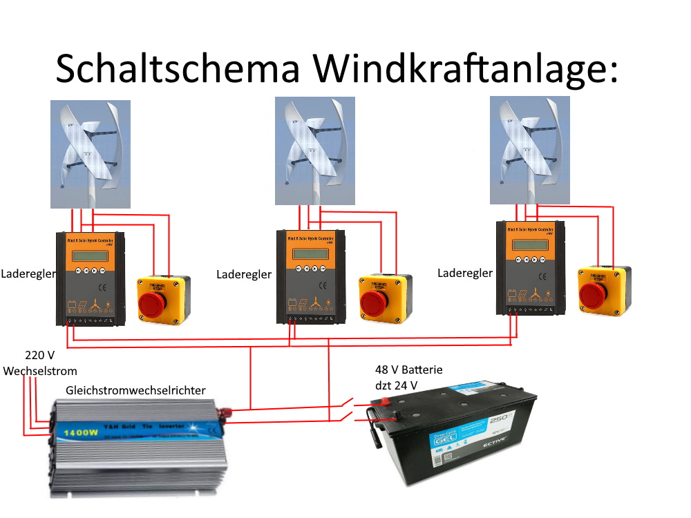

Sprich, zwischen dem Gleichstromwechselrichter und den Windturbinengeneratoren sind (drei für jedes Windrad eines) Laderegler (Gleichrichter) geschalten, die natürlich die Leistung bei Überdrehzahl reduzieren. Und natürlich habe ich bei jedem Windrad auf der Generatorseite je einen Not-Aus-Schalter platziert, der einen Hard-Kurzschluss auf zwei Pole des Windgenerators legt.

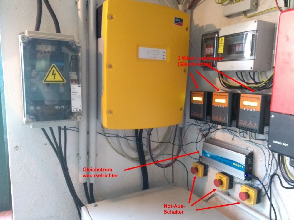

Mal paar Tage bei der Bockwindmühle beim Malzahn in Wartin verbracht, und schon kommt man ohne Prinzipschaltplan nicht mehr mit bei dem Gebästele. ? Müsstest Du nachreichen, sonst seh ich nicht mehr durch.
Wo ich aber Auskunft geben kann:
Du meinst mit Polen 2 Phasen?
Das mach nicht! Denn oftmals gibts bei 2-phasigem Kurzschluss einer Drehstrommaschine unruhige Geräusche. Ein Rattern.
Wenn bei Dir nicht, dann will ich nichts gesagt haben.
Beiträge: 530
Gepostet: 11.09.2021 - 23:33 Uhr  ·  #112
OK, hier ist es:
Sieht in echt so aus:
Ja, natürlich Phasen gemeint. Und nein gibt keine Geräusche. Gäbe es dann, wenn sich der Rotor weiterdrehen würde. Doch der steht dann bei Kurzschluss eben, weil die Magnetfelder den Generator stoppen.

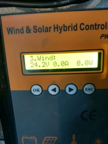

Bei heute leichtem Wind ca. 4 m/s hat die eine Windturbine 24,2 V geliefert:
Wenn der Gleichstromwechselrichter nicht eingeschalten ist und auch ohne Wind, zeigt die Batterie stabile 24,1 V an.

Ja, ist ein Solar-Batterie Netzwechselrichter: LINK.
Also der, den ich im Schaltschema abgebildet habe. Teuer, naja, kosten alle etwa in diese Richtung € 113,-- und die Laderegler je € 170,--, also zusammen € 623,--.
Der Wechselstromwechslerichter (24V auf 220V), der eine zu hohe Anlaufspannung (über 25V) benötigt -SUN-10002G-WAL und den ich daher nicht brauchen kann, würde bei 1000Watt nur € 240,-- kosten.
