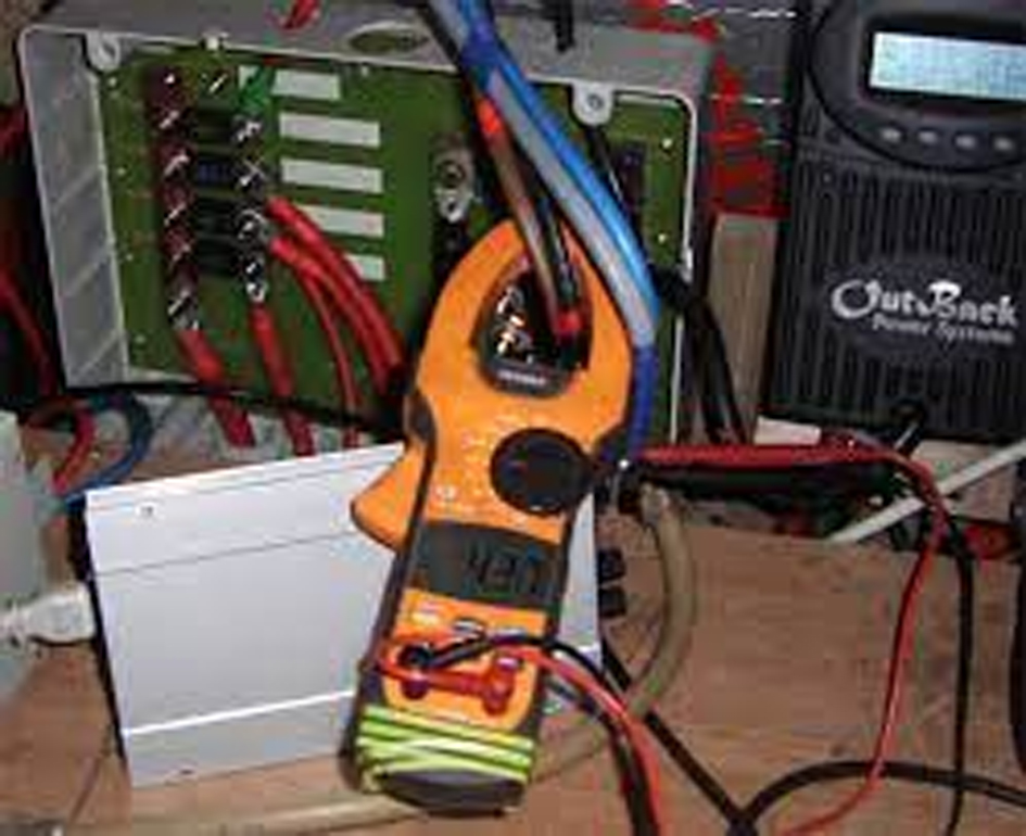

Gepostet: 30.11.2023 - 18:19 Uhr  ·  #104
Meine Erfahrungen bisher mit DC Stromzangen-Ampere-Messungen abgeglichen mit den Messwerten des Displays der Mppt -Solarladeregler haben mir bestätigt das die Stromzange das gleich misst wie der Laderegler , ich wüsste nicht warum ich nach dieser Erfahrung nun am Messgerät zweifeln solte ! Und es ist wirklich kein "Hexenwerk" einfach die Zange um ein Stromkabel zu legen , aber wie um Teufels Willen wird da mit den 10 Windungen um die Zange nun ein Problem gemacht ? Wie und warum sollte dies bei meiner Windturbine mit 2x 16mm2 Pluskabel denn gehen? beim Messen der Windturbinen Ampere am Eingang eines Sun GTI zb ? Wie gesagt , verkrampft Euch halt nicht so , ich kenn eher keine DC Wind oder PV DC Kabel die ich 10 mall um die Zange wickeln würde und dieser Messung dann trauen
Schwachsinn solche Vorschläge
Dateiname: Zange.jpg
Dateigröße: 361.06 KB
Heruntergeladen: 411

Tatsächlich ist die Messung mit 10 Windungen viel stabiler gewesen als mit nur 1 dünnen Litze wo die Zahlen stark hin und her schwanken. Bei geringen Stromstärken und dünner Litze ist das vielleicht ganz anders als bei relativ höheren Solarströmen und dicken Kabeln.

ich habe so eine Stromzange selbst mit entwickelt.
Es ist komplett zulässig die Litze nicht nur einmalig sondern mehrfach zu messen.
Das gibt die Physik an dieser Stelle her und wurde z.B. von 'uns' verwendet,
um ein Gerät zum Kalibrieren mit zu bauen und dem Kunden mit zu verkaufen.
Bei diesem Gerät wurden bei 400mA Strom mit 1000 Windungen 400 A simuliert.
Damit konnte der Kunde dann, die bei 'uns' gekaufte Stromzange über alle Messbereiche selber Kalibrieren.

Jetzt noch eine weitere Meldung:
Da es mich etwas stört dass beim Einschalten des Gerätes sofort Werte zwischen 0,2 und 0,5 A angezeigt werden obwohl die Zange noch leer ist habe ich in der Zwischenzeit in der die zwei 12 V Akkus entleert werden den Versuch gemacht dem Gerät hinter seine Tücken zu kommen:
Als erstes habe ich die Batterien herausgenommen und bei jeder Einstellung des Stellrades - also auch mit dem Bereich wo bis 60 A angezeigt werden sollen auf allen 6 Stelltasten am Gerät Klavier gespielt um so vielleicht Restströme in den elektrischen Schaltkreisen zu löschen.
Also ohne den Versorgungsstrom für den Betrieb des Gerätes, auf dem Display wird dann auch nichts angezeigt.
Das Ergebnis ist ernüchternd denn immer noch werden bei Neueinschaltung im 60 A Bereich bei noch leerer Messzange die etwa 0,5 A angezeigt.
Dann habe ich RAN und SEL gedrückt und habe dabei festgestellt dass man bei SEL nur zwischen DC und AC wechselt und das das Drücken von RAN keine Bedeutung für das Zurückstellen auf Null hat.
Mit SEL auf AC gewechselt zeigt das Display fast Null an und zurück auf DC zeigt es sofort wieder den Wert unter 0,5 A. Wir wollen mit DC Einstellung messen aber wenn die dann bei leerer Zange grundsätzlich und immer mit einem dazu noch wechselhaften beliebigen Wert unter 0,5 A beginnt dann ist da etwas oberfaul!
Mein Fehler dabei: Ich hatte bisher nicht bemerkt dass auch alleine nur mit SEL beim Umstellen von DC auf AC die Anzeige auf beinahe Null zurückgeht und bei erneutem Umschalten auf DC wieder auf die besagte Anzeige der unter 0,5 A liegenden Werte zurückgeht. RAN hatte ich zuvor immer mit gedrückt weil ich es anfangs zuerst gedrückt hatte bevor SEL noch dazukam und glaubte dass man deshalb für Nullstellung beide Tasten drücken muss. Also war bei meinem Umschaltversuch nicht auf Null bei DC zurückgestellt worden sondern ich habe so dann alle Messungen mit AC gemacht.
Nun ja - Glaube ist nicht Wissen!
Zudem habe ich festgestellt das bei DC Messung die Anzeige auf doppelte Stromzahl, also knapp unter 1 A hochgeht sobald ich die dann immer noch leere Zange weit öffne.
Im Fazit heißt das, das alle bisherigen Messungen die ich mit vermeintlicher vorheriger Rückstellung auf NULL mit der falschen AC Einstellung statt mit DC gemessen wurden und wertlos sind.
Es heißt aber auch dass ich meinem Zangenmessgerät nicht mehr über den Weg traue!
Vielleicht war sogar die Messung des Innenwiderstandes falsch. Die lag genau bei 3.6 Ohm, gemessen getreulich auf genau die Weise wie mir von wtt-betreiber erklärt worden war.
Möglicherweise muss ich Euch bitten, eine andere Möglichkeit zum Messen des Stroms am Nabendynamo vorzuschlagen denn wenn das Gerät auf DC gestellt keine Möglichkeit bietet auf treu Null zurückgesetzt zu werden kann man doch eigentlich nicht mehr davon ausgehen dass das Gerät noch brauchbar ist. Es können auch andere Fehler vorhanden sein die wir noch nicht erkannt haben oder erkennen können.

Beiträge: 3560
Gepostet: 01.12.2023 - 13:58 Uhr  ·  #112
Hallo Carl,
solche Stromzangen sind recht empfindliche Geräte.
z.B. ist es normal, dass wenn man die Zangen öffnet, dass die Anzeige dann schwankt.
Auch muss hin und wieder eine sogenannte Offsetmessung für einen korrekten Null Abgleich erfolgen.
Die Zange muss, wenn kein Kabel drin liegt, 0.0 anzeigen, wenn sie geschlossen ist.
Also Einschalten, DC Strom Messbereich einstellen und geschlossene Zange ohne Kabel drin muss 0.0 ergeben.
Ggf. musst ein Offset Abgleich angestoßen werden damit das so wird.
Manche Zangen haben einen extra Knopf dafür, den man länger z.B. 3 Sekunden lang drücken muss.
Schau mal in die Bedienungsanleitung, dort müsste etwas zum Offset Abgleich bei DC Strom stehen.
Vielleicht die REL Taste länger halten?

Beiträge: 3560
Gepostet: 01.12.2023 - 15:43 Uhr  ·  #114
Ist das normal
Nein, das ist nicht normal.
Normal ist es, dass man hin und wieder für DC Strommessung einen Nullabgleich machen muss.
https://strommesszange.eu/nullabgleich-bei-stromzangen/
Dafür gibt es eigentlich eine extra Taste/Tastenkombination.
Die REL Taste hier hat eigentlich eine etwas andere Bedeutung, obwohl diese scheinbar ähnlich funktioniert.
Es sind Abweichungen von 1 bis 5 zwei Stellen hinter dem Komma, manchmal auch richtig NULL mit 00,00.
So sollte es sein, nachdem ein korrekter Nullabgleich gemacht wurde.
Der muss dann aber nicht immer wiederholt werden, die Zange sollte sich den Nullabgleich merken.
Es klingt für mich so, als ob bisher kein korrekter Nullabgleich gemacht wurde.
Auch kann eine alte Batterie so etwas auslösen.

Nein für den korrekten Null Abgleich steht nichts in der Bedienungsanleitung. Eine alte Batterie können wir auch abhaken, ich habe vor unseren Versuchen neue eingelegt, werde aber jetzt auf der Stelle deren Spannung messen:
Sie kamen neu vom gleichen Hersteller aus versiegeltem Pack haben mit 1,52 V ihre volle Kapazität!
Beiträge: 3560
Gepostet: 01.12.2023 - 16:07 Uhr  ·  #116
Hallo Carl,
Ich habe jetzt etwas online gefunden bei einem ähnlichen Gerät.
BUT You must read the instructions!
The REL button zeros whatever function you are going to use.
So for instance if you’re going to check AC current (Amps), select 60 A then use the SEL button to select AC on the display. You’ll probably see a random number on the display so press REL to zero it. Once it says zero (or a very small number) clamp it on the hot wire of your circuit. Remember the clamp-on only works when you clamp onto JUST the hot wire.
"Die REL Taste nullt jede Funktion die sie nutzen möchten. z.B. wenn Sie AC Strom (Ampere) messen möchten und 60 A auswählen, müssen Sie mit Hilfe der SEL Taste AC auf dem Display auswählen. Sie sehen dann möglicherweise eine zufällige Nummer im Display. Deshalb drücken Sie bitte REL um diese zu nullen. Sobald das gerät Null anzeigt (oder eine sehr kleine Zahl) klemmen Sie die Zange in den Stromfluss ihres Stromkreislaufs"
Macht man das nicht, misst man ca. 0.5 A falsch, was hier erheblich falsch ist.
Das hier ist ein günstiges Messgerät. Gute DC Zangen Messgeräte kosten gerne mal Faktor 5 oder 10 mehr.
Auch habe ich gerade bei solchen billigen Messgeräten online den Hinweis gefunden den Draht mehrfach um die Zangen backe zu wickeln.
Gute DC Zangen Messgeräte haben in den Backen verschiedene Wicklungen für die verschiedenen Messbereiche
und es braucht solche "Tricks" nicht.
Fazit:
Ja, geht, mit REL Taste und 10 mal Wickeln und durch 10 teilen, kommen genaue Werte heraus.
Damit du nicht jedes mal wickeln musst, würde ich den Draht vom Akku abklemmen und dann die REL Taste betätigen.
Ich hoffe das ist hier nun alles einigermaßen verständlich für dich Carl.
Hast du noch Fragen?
wtt-betreiber

Du hast keinen magnetischen Nullabgleich zur Verfügung. Dafür aber einen elektronischen Null Abgleich mit der REL Taste. Ich bewundere wie du mit diesem Thema umgehst!

Beruhigend ist, dass nun mit der Nullstellung mit REL und den 10 Windungen um den Zangenschenkel am Ende doch noch etwas hoffentlich Brauchbares für unsere Zwecke herauskommen könnte.
Die 0,5 A Fehlmeldung muss also vor jedem Einsatz mit REL auf NULL gesetzt werden, darauf will ich nun achten.
Das Gerät wurde von mir nach dem Auspacken vor 1/2 Jahr nur einmal kurz an einem isolierten Verlängerungskabel unter 220 V Wechselstrom ausprobiert um zu sehen ob sich etwas auf dem Display tut, danach hatte ich schon die Nase voll von den dauernd wechselnden Zahlen auf dem Display und habe die Zange bis jetzt nicht mehr angerührt.
Ob dadurch die Zangen magnetisiert wurden?
Während einer Messung mit vorheriger Nullung gestern genügte es, den gemessenen Leiter wieder aus der Zange zu entfernen, dann wurde die Null Anzeige gleich wieder aktiv, also kann man dann ohne weiteren Null Abgleich bei anderer RPM gleich weiter messen. Ich behalte dies aber vorher noch im Blickfeld und kontrolliere es.
Dann muss nicht bei jedem kontinuierlichen Messschritt der Stromfluss unterbrochen und Null Abgleich gemacht werden - sondern nur dann wenn das Gerät eingeschaltet und auf den A - Messbereich gestellt wird.
