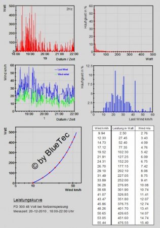

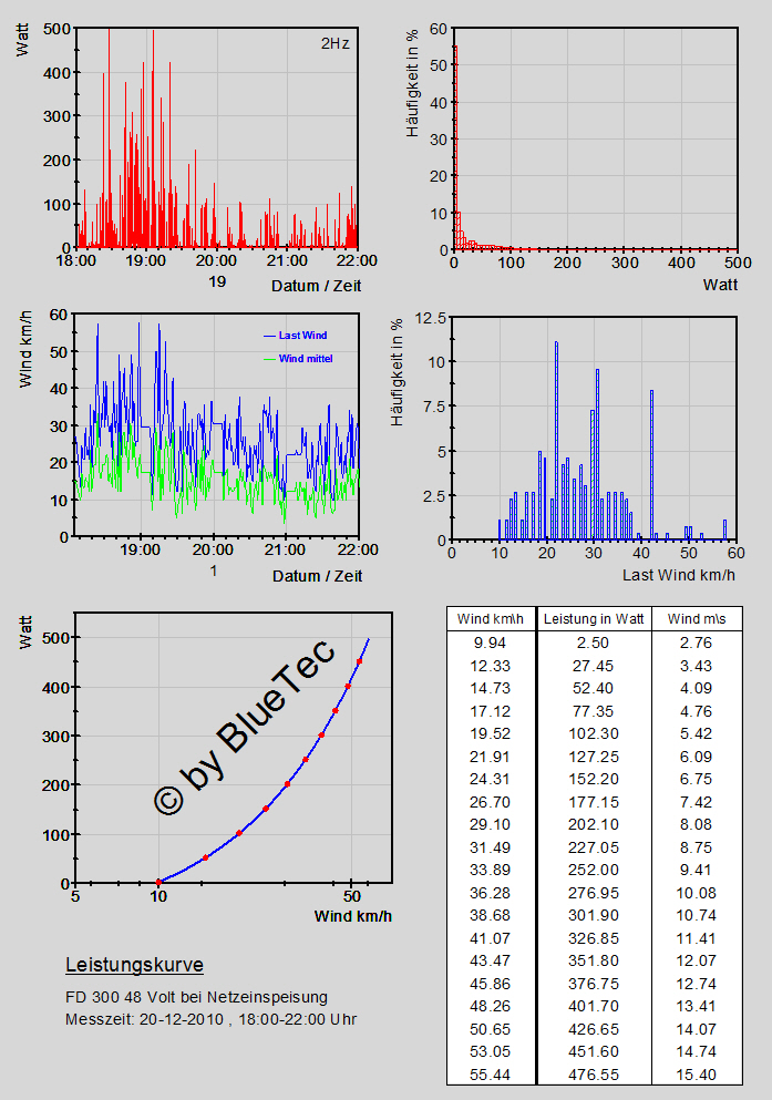

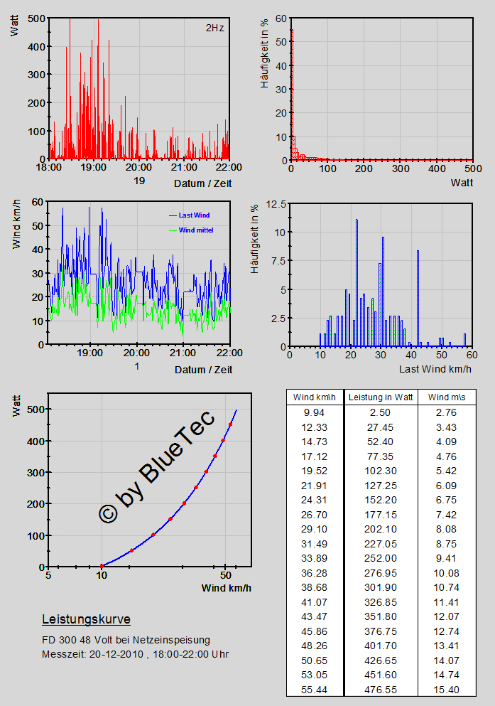

Endlich kann ich Euch ein genaues Leistungsdiagramm "mit Zahlen" für dieses Windrad aufzeigen.

Laut deinem Diagramm erreicht der FD 300 seine 500W bei 50 - 60km/h. Das kann ich nur bezeugen, da die Ampereanzeige am Laderegler heute mehrmals komplett ausgeschlagen ist.
Dann habe ich mal mein Leistungsmessgerät angeschlossen. Da kamen an die 35A bei 15V nach dem Laderegler raus und der Dumpload hat angefangen zu heitzen.... . War echt der Hammer :D. So konnte ich mein KOMPLETTES Wohnzimmer über ein Kabel vom Wechselrichter versorgen (TV, PC, Licht....)
