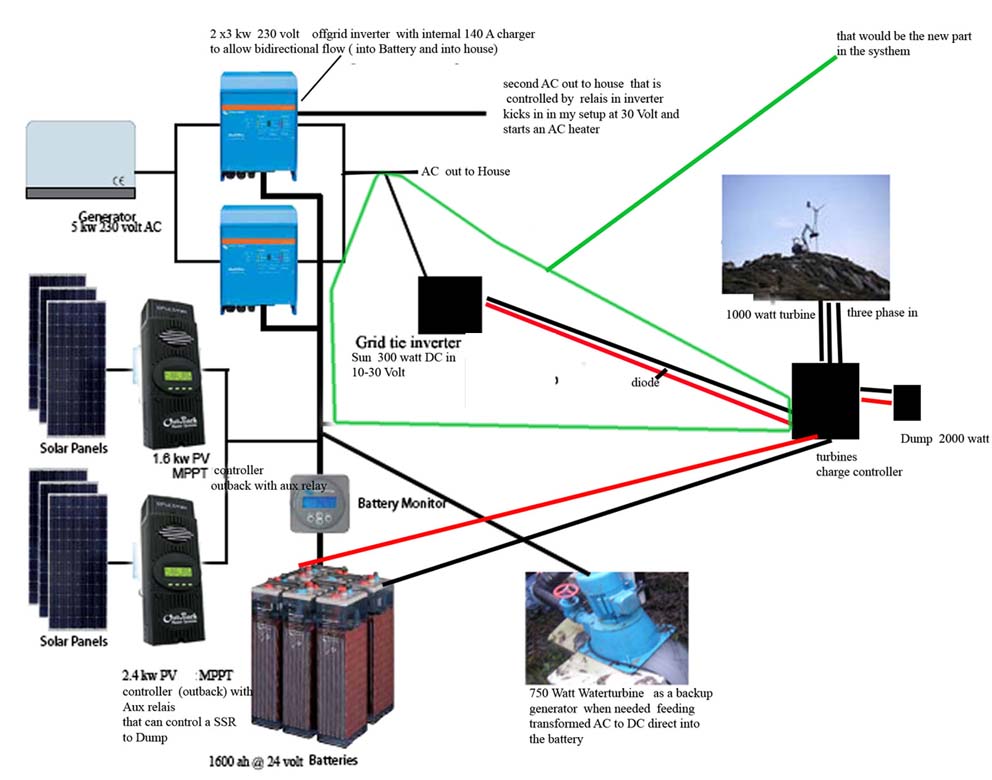

alles was ich im Haus nicht direkt verbrauche an AC Strom wandelt mein Inselwechselrichter um in DC und laed die Batterie
Um welches Gerät handelt es sich hier? FInde das sehr interessant!
Re: Billig Inverter -next Generation - mit sehr guter Windkrafteignung
Gepostet: 04.11.2013 - 06:40 Uhr  ·  #136
Hallo , ich weiss nicht mehr in welchem Thread Doelle und ich einwenig uns die Haare grau gesponnen haben um rauszufinden wie man meine 24 Volt Turbine via Netzwechselrichter an meine Insel an dockt ...finde den Thread nicht mehr ....
Ist aber eigentlich im Nachhinein eine recht einfache Sache
Ich hab einfach einen Victron Multi Plus Inselwechselrichter (2 Stueck parallel betrieben ) , obwohl er schon aelter ist , geht das AC-coupling damit , bei den neueren Modellen sowieso....
Hier nochmal eine Illustration meines Systems der Grid tie inverter ist aber nun ein 600 watt 22-60 Volt Model GTI gegen den 300 watt getauscht
Gruss
Gepostet: 04.11.2013 - 16:23 Uhr  ·  #137
Hallo, freut mich das nun zufriedenheit herscht.
In dem Thread gings um Schwachwindnutzung die du angestrebt hattest was ich im Kopf hab.
Da der Inverter dann aber bei stärkeren Wind zu viel ausbremste meinte ich den höhervoltigen zu versuchen.
Optimal wärs wenn man die Inverter Softwaremäßig anpassen könnte doch zu dem Preis ist es wohl verschmerzbar wenn man einen anderen nimmt und den alten ev. mit PV Modulen weiterbetreibt sodass dieser auch Nutzen hat.
