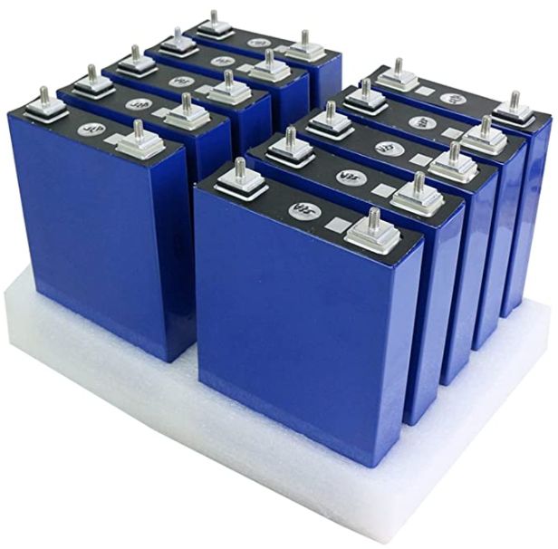

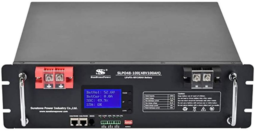

Gut, wenn diese Batterien nicht mehr langfristig genutzt werden können, werde ich Ersatz benötigen.
Was könnt ihr mir da empfehlen. Es gibt da unterschiedliche Batterien im 48V - Bereich:
Einerseits diese: Hier
um € 1.865,00
oder diese: Hier
um € 1.299,99 (16x3,2V)
Gut die oben haben ein eigenes BMS und LAN-Anschluss.
Oder genügen weniger Zellen und nur 24V zu € 689,99?
Beiträge: 5327
Gepostet: 16.09.2021 - 11:15 Uhr  ·  #130
Wenn das ein Speicher nur für Deine Windrotoren werden soll dann sollte nach bisherigem Stand (die 24 V Deines alten PACKS und was Du bisher damit gemacht hast) bei Lifepo4 ein Satz mit 8 Zellen, also Nennspannung 25,6 V reichen dann wohl auch.
Am besten mit BMS, die Einzelzellen müssen immer auf gleichem Niveau stehen.
Es gibt da fertige Pakete mit allem drin. Jacht oder WOMO Bedarf.
Faustregel für Solareinspeisung ist ja mindestens 10 x soviel Kapazität wie Nennleistung der Paneele, es dürfte bei Windrädern auch nicht verkehrt mit ordentlich viel AH in Reserve.

So hatte ich das auch vermutet und dann angedacht das 8 Lifepo4 Zellen mit dem besser dabei BMS die 25,6 V Nennspannung bringen würden.
Es gibt aber auch hübsche Blei Säure Lösungen in dieser Spannungskategorie, z.B. :
https://www.ebay.de/itm/324322…1438.l2649
6 kwh ungefähr, ginge doch auch.

Sagen wir mal so: Lebenserwartung der LIFEPO4 ist ziemlich hoch und sie sind eigensicher, fackeln das Haus nicht ab.
Alleine daran darf man sich nicht festbinden ohne auch die Nachteile zu kennen: Mit einem Wort ohne elektronisches Batteriemanagement keine Freude.
Die Lithiumtechnik verlangt das alle Zellen immer egalisiert bleiben, Tiefentladen zerstört die Zellen schnell und unwiderbringlich und zu hoch laden genauso.
Wenn man dann der Elektronik vertrauen kann und auch sich oder dem Elektriker beim Einstellen der Ladealgorythmen und Lastabschaltung bei niedrigem Spannungsstand dann sollen bei Nutzung des Spannungsbereiches von etwa 50% bis 90% (höher nur mit Ausgleichs Pflegespannung laden) viele Zyklen, man spricht von 5000, danach noch 80% Ladekapazität drin sein.
Ich, Opa, habe LIFePO4 Technik nur, weil mir vor dem herumschleppen schwerer Blei-Säure Kisten graust.
Die Blei Säure können aber auch lange halten, mindestens 10 Jahre bei entsprechenden Stationär-Typen, sie müssen nur immerzu mal richtig Top voll geladen werden, Wasser läßt sich mit Befüllschläuchen automatisch regeln, tief entladen ist nicht so dramatisch schlimm wenn schnell wieder hochgefahren wird und so kann ich gut verstehen das Lars auf Blei Säure für Inselsystem schwört.
Also bei Blei Säure Panzerplatten kann man mit Wartung auch relaxt in die Zukunft schauen. Am Ende der Zeit ist sogar noch Schrottwert drin wenn man einen interessierten Schrotthändler kennt.
