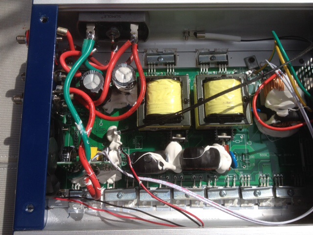

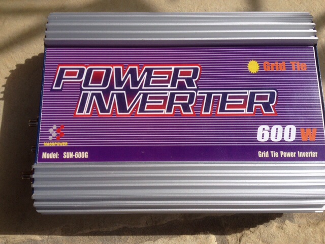

Wieder ein Grund diesen billigen Netzinverter nicht mehr zukaufen. Nach einer Betriebszeit v. 3 Monaten und einer Leistung v. 28Kwh hat sich der Netzinverter verabschiedet, der Dumpload hat sich aufgehängt und öffnet nicht mehr. Das Gerät arbeitet nur ohne den Dumploadanschluß. Wieder was zum entsorgen :sick:
