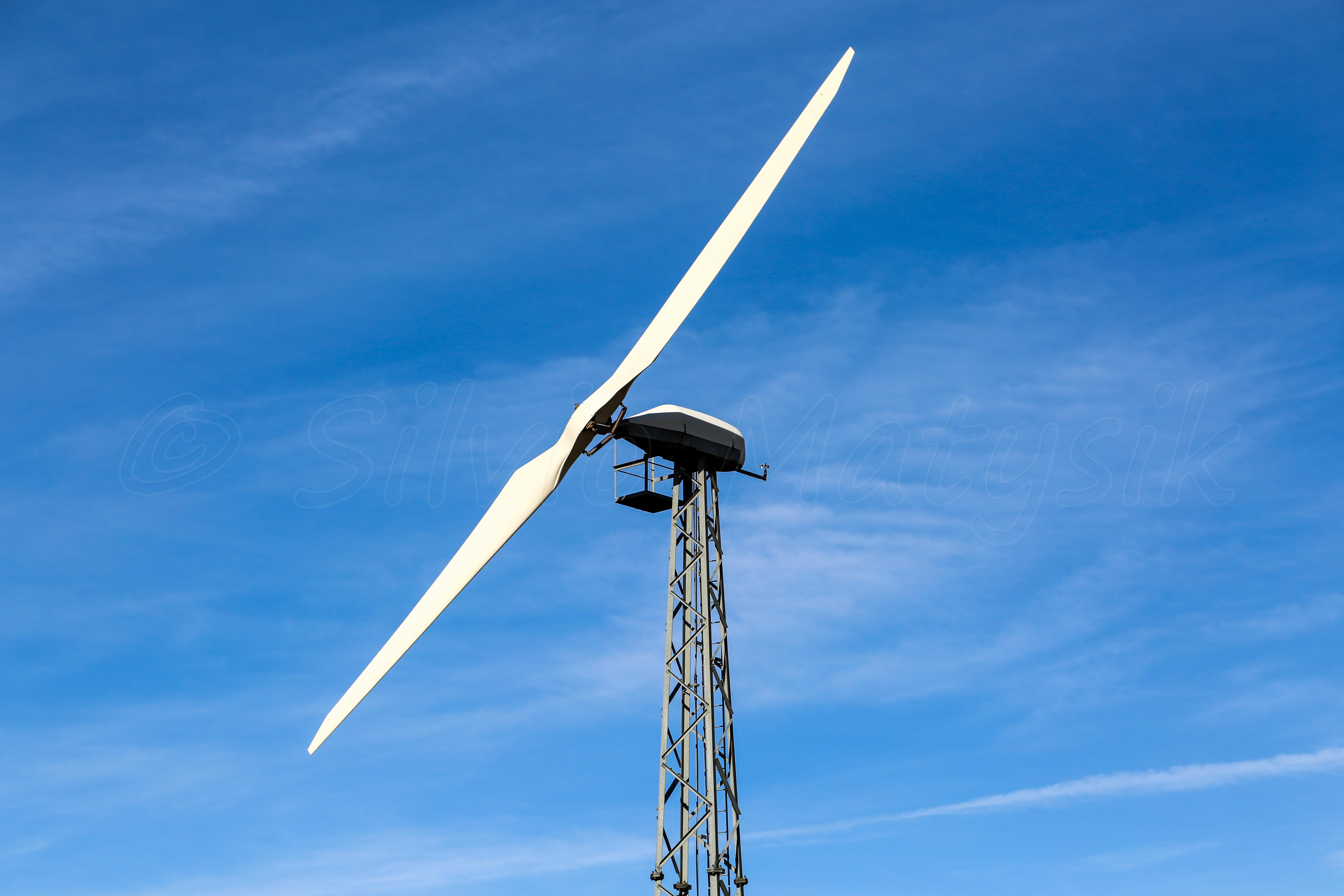

Beiträge: 2363
Gepostet: 06.11.2023 - 16:50 Uhr  ·  #157
Wer es austarieren will, kann mit einer Verlängerungswelle den Rotor weit vom Generator nach hinten verlegen und den Generator etwas weiter als mittig über den Mast.
Richtig schwätzen kann man das nicht , da muß etwas geändert werden !!
Es geht auch ohne Gewichte vor dem Generator.
Gepostet: 06.11.2023 - 17:02 Uhr  ·  #158
Naja , die skywind hast ja Du ins Gespräch gebracht ! und generell wird ja diese "Downwind"oder wie Ihr dies nennt "Lee-Läufer " hier mal angesprochen werden dürfen ! Da wir ja über eine solche sprechen ! , das ist ja dem Thema wirklich nicht so fern !
Grossartige Turbine , gleiches Konzept ist die Gaja 11 kW , musst Du wohl ertragen müssen ---- was die Bigung eines Masts nun Wichtighkeit hat , kann ich nicht beuhrteilen
https://en.wind-turbine-models…tice-tower
Dateiname: 11 kw.jpg
Dateigröße: 4.07 MB
Heruntergeladen: 805
Beiträge: 5327
Gepostet: 06.11.2023 - 18:02 Uhr  ·  #159
11 kw und mit 2 Flügeln wohl ein Schnellläufer, ganz schön groß! Das sind dann Anlagen für Standorte mit ordentlich Wind mit dem sich ein Upwind Läufer oder Downwindläufer besser der Windrichtung nachführen lässt.
@ Aloys: klar geht das so besser wenn der Konstrukteur von vorneherein durch bauliche Maßnahme das Gleichgewicht herstellt als wenn jemand nachträglich daran herumbessern muss!
Wir wissen nicht wo bei den Beispielen von Lars der Generator sitzt, das Gondelgehäuse kann auch nur stromlinienförmige sonst leichtgewichtigere Verkleidung sein wenn da der Generator am äussersten Ende gegenüber auf der Luvseite untergebracht wurde. Immerhin steht die Gondel dementsprechend weit nach Luv und bei der Proven Turbine verdickt sich das nach vorne führende Ende so stark dass man dort auch einen schweren Scheiben- oder Ringgenerator vermuten könnte.
