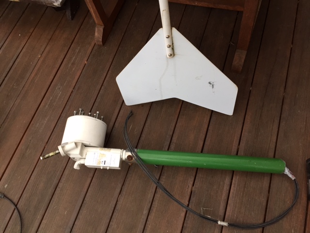

Black 600 48 V und gleich " Probleme "
Gepostet: 27.11.2016 - 17:18 Uhr  ·  #1
habs getan dachte bei 450 Teuronen inkl Bremsmodul kann ich nix falsch machen = außerdem ist ja bald Weihnachten
und MANN gönnt sich ja sonst nix
dachte ..... so drehte sie ja ....im Dunkeln ...
Zu Hause hab ich gesehen das ( wer auch immer ) schon mal probiert hat den Deckel vom Generator zu öffnen
Dabei aber 2 Kreuzschlitzschrauben zur Sau gemacht hat
Kein Problem hab ich gedacht = Bohrst aus und gut
Nur der Deckel geht ja nicht ab ??? muß ich da die ganze Kabelage abbauen ?
Der Deckel ließ sich anheben ( ca 1 cm ) da kam mir ein Schwall Wasser entgegen.= scheint aber "normal" zu sein zumindest laut Mister googel
Ich muß ja nun weiter auseinander bauen = a ) um die Schrauben noch zu wechseln und b ) um abzudichten
Gibt es einen Trick ??? für den Generator auseinander nehmen ??
Zum abdichten ???
ach die 3 Kohlen sind ca 1,5 cm = wie sind die im =Orginal ???
beste Grüße aus Sachsen

weiter
Gepostet: 29.11.2016 - 17:42 Uhr  ·  #2
das gute Stück ist wieder zusammen
beim Schlosser gewesen wegen Mast
Grundsatzentscheidung : direkt oder doch Speicher :sleep: >_< ^_^ muß jetzt fallen
Frage hat hier jemand eine ?
Oder konkret = muß sie leichter drehen ?

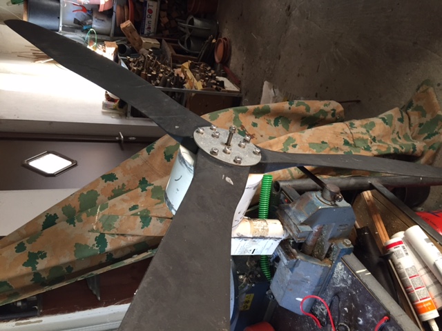

Re: Black 600 48 V und gleich " Probleme "
Gepostet: 02.12.2016 - 11:10 Uhr  ·  #5
Ich schreibe das hier in der Hoffnung das andere nicht meine Fehler machen :-)
ich habe das Teil ( entgegen Rat von Fachleuten bzw nicht nach Ihren Tipps ) auseinander genommen
ok :ich denk ich habe die Ursache gefunden . mit meinen Worten ... die ist mal leer gelaufen ; warm gelaufen ,da hat es das Fett aus den Lagern schön verteilt auf die Magnete und Spule
und schön verklebt und das hintere Lager macht mir auch nicht den besten Eindruck
beim Ausbau habe ich natürlich nicht die hintere Platte gelöst sondern beide und beim Abziehen etliche Magneten .....
Ok :heute ist die neuen Glocke gekommen und mal sehen wann ich Zeit habe
hab ja noch andere Projekte ...Inselanlage ...Gartenbahn...Weihnachtsmarkt
Alter: 73

Stand
Gepostet: 23.12.2016 - 16:58 Uhr  ·  #8
wollt mal n Stand durchgeben
nach diversen iiimeeehls mit diesem und jenem ,dem hin und her senden von Video datein ( was/wie hat man das nur "früher" gemacht 8-) ) und der Vermittlung eines Kontaktes zu Hr Schwarz hat dieser meine Black aufgearbeitet und ich hab heute die Flügel "ausbalanciert" .
Nun wart ich auf den Mast :-)
Ok im Endeffekt : drum prüfe wer sich bindet .....die Lager waren im A...., der Vorbesitzer hat wohl gedacht viel Fett hilft viel .. das hatte aber nur zur Folge das das Fett ne Kruste gebildet hatte ...dazu mein laienhaftes Öffnen
Positiv gesehen : zum Glück wollt ich die 2 "kopflosen" Schrauben ausbohren sonst hätt ich wahrscheinlich das Teil so auf den Masten .. :'(
Wünsche der gemeinde schöne windige Weihnachten
Grüße aus Sachsen
PS DANKE auch an hier lesende Nichtmitglieder :D

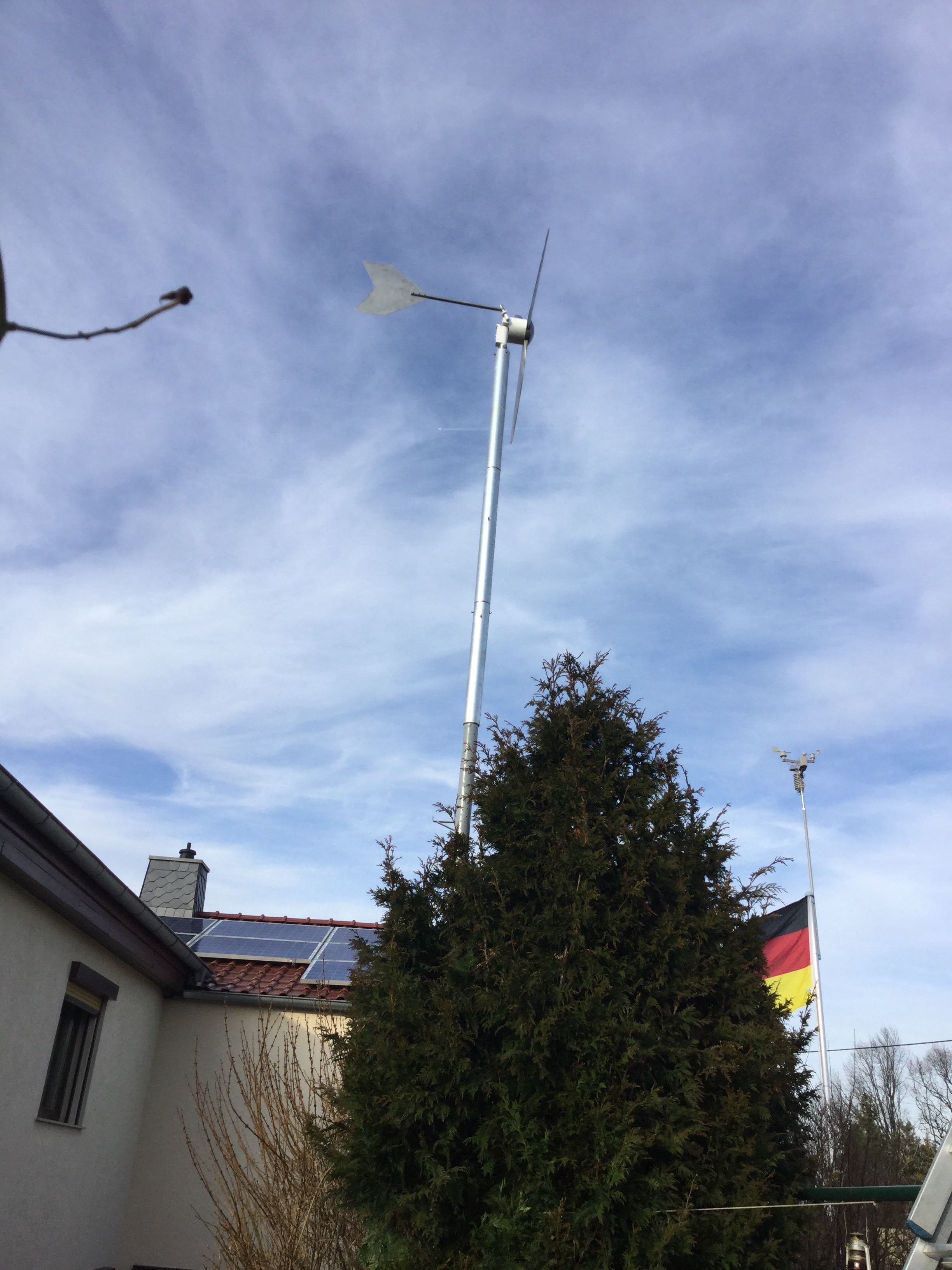

angeschlossen
Gepostet: 05.03.2017 - 07:05 Uhr  ·  #10
halt länger gedauert als gedacht
hat mehr gekostet als gedacht O-)
Aber das Ergebnis zählt :D
mit nem letzten Kraftakt gestern den Mast aufgestellt und nun melde ich erstmal "Vollzug"
da ich es aus Spaß an der Sache mache war mir auch klar = bis heute viel Wind um nix ( also noch nix erzeugt )
Aber auch das wird :happy:
