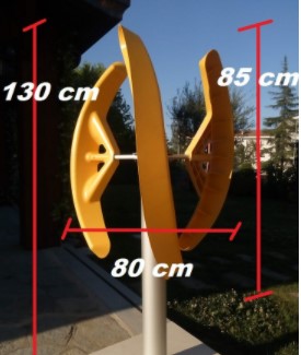

ich bin hier neu und möchte auch Hobby massig etwas an einer kleinen Insel Anlage / lade Station für einen Elektroroller basteln.
Ich habe bereits eine 300W Vertikalturbine und einen Controller sowie 10 stück Bleisäurebatterien.
Bin zwar Ingenieur im Analgenbau aber leider in einem anderen Fachgebiet. Die Grundlagen der Elektrotechnik sind mir bekannt leider aber nicht mehr.
Mein Ziel ist auf meinem Flachdach 4 bis 8 kleine Vertikalanlagen je 300W aufzustellen und damit einen Batterieblock aus Bleiakkus 12v zu laden.
Mir ist klar dass ich die Generatoren nicht alle an einen Controller anschließen kann und deswegen würde ich zu passender Anzahl je Generator einen Chinacontroller einbauen. Die Ausgänge dann bündeln und an den Batterieblock klemmen.
Ich kenne leider nicht die Wechselwirkungen der Controller wenn die am Ausgang zusammen verklemmt werden. Mich interessier ob jemand schon solche Erfahrungen gemacht hat und ob ihr das als Fachleute für realistisch und praktikabel bewertet? Muss ich mit irgendwelchen Schutzgeräten arbeiten? BMS scheint es für Blei Akkus nicht zu geben.
4 bis 8 kleine Anlagen damit es nicht zu laut wird und wegen der niedrigen Höhe nicht so auffällt in der Nachbarschaft.
Ich versuche euch mal ein Schema anzuhängen
Danke vorab.
So sieht die eine Anlage aus die ich bereits habe. Nur mit einem kürzeren Mast.

Zunächst mal: WKA augenscheinlich erbärmlich! Von widerstandsarmer Bauweise scheinen die noch nie was gehört zu haben.
Auch keine 300W Anlage! Selbst wenn Du mit 0,85² = 0,72 m² etwas mehr als 0,61 m² hast, so kannst Du Dich bezüglich Erwartungswerten am Anhang orientieren. Also bei den früher üblichen 11 m/s Referenz höchstens ne 100W-Anlage.

Auf einem ganz anderen Blatt steht die Leistung der Windräder da auf den Fotos. 300 W ist (vielleicht) die Nennleistung des Generators, aber selbst wenn dem so sein sollte, dieser Windradtyp ist nicht bekannt für einen hohen Wirkungsgrad.
Jedenfalls ist die vom Rotor abgeerntete Fläche frontal zur Windrichtung kleiner als 1 m2.
Mit 1 m2 kann man, vorausgesetzt man hat ein Vertikal Windrad mit einem guten Durchschnittswirkungsgrad mit einer durchschnittlichen Schwachwind - Windgeschwindigkeit wie sie bei 80% aller Stellplätze in Deutschland üblich ist, also bei 3 m/sec Wind in Bodennähe gerade einmal 3 W abernten, bei 5 m/s Wind dann schon 11 W.
Das würde sich, wenn der Wind tätsächlich 24 Std durchgehend so bläst auf 72 bzw. 264 W summieren, mit einem 200 W Solarmodul, einem passenden Ladekontroller dfafür und Deinen Akkus wärest Du da besser und kostengünstiger bedient.
300 W Leistung erreichen solche Windräder praktisch nie, vielleicht im Orkan!

300W im Orkan nicht erst. Entsprechend meinen Erwartungswerten
(kann man ja mal benutzen!) etwa bei 16 m/s.
Aber ich habe Zweifel, das diese Spielzeugbauweise das überhaupt schafft.

Hallo, die laderegler haben kein Problem damit. die sehen nur die system Spannung.
Diesen windrad Typ habe ich auch..... allerdings mit 5 Flügeln und als 24v mit 300w. mittlerweile hängt da nur ein LED fahrradscheinwerfer dran, der dann gelegentlich mal leuchtet....
maximal konnte ich mal 12v messen, ohne Last. ich hoffe dein windrad schafft wenigstens deine system Spannung zu erreichen.
sieht aber nett aus wenn sich immer etwas dreht.
