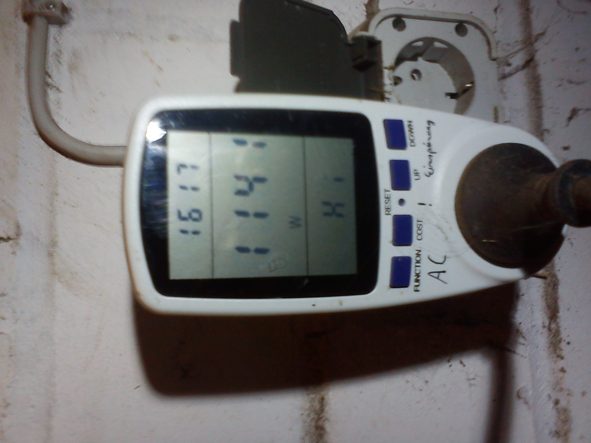

5) Analyse / Spielerei
Eigentlich wollte ich den Aufbau erst im Frühjahr angehen - bei den jetzigen Temperaturverhältnissen kann ich ja kein Fundament betonieren - also habe ich mir eine kleine Test-Bench in der Garage aufgebaut, um hier zumindest mal ein bisschen Messen, Zählen und spielen zu können.
Mit der guten Standbohrmaschine als Antrieb hat es direkt erstmal nicht funktioniert - sie kann leider nur bei 250 rpm einsteigen, und sobald der Inverter dann beginnt Leistung abzurufen würgt es die Bohrmaschine direkt ab.
Also Flugs aus herumliegenden Fahrradteilen eine Untersetzung im Verhältnis 1: PiMalDaumen gebaut - damit ließ sich die turbine nun effektiv betreiben und "vermessen".
Ein aus früheren Spielerein herumliegender Drehzahl-Sensor machte die Auswertung noch etwas einfacher:
Auf diese Weise habe ich zunächst einmal die Leerlauf-Spannungen ermittelt. Das ganze ist natürlich +/- zu sehen, im Bereich von Hobby-Handwerker-Messgeräten eben.
Mit dieser Untersetzung konnte ich (im Leerlauf) an der Turbine Drehzahlen bis 1250 rpm erreichen - dann war leider Ende bei Mr. Bohrmaschine. Gemessen habe ich stets L1-L2, L2-L3 sowie L1-L3 - glücklicherweise waren die Werte immer identisch, weswegen ich mir die seperate Auflistung spare.
Ergebnis meiner Messungen:
Code
rpm       VAC
260       29,6
380       43,1
490       55,7
603       68,4
720       81,7
880       97,6
960       108,9
1056      120,0
1170      132,8
1280      145,0
Dann wollte ich das ganze natürlich auch mal mit dem Inverter testen - was aber gar nicht so leicht war. Die Bohrmaschine selbst hat eine maximale Leistungsaufnahme von 700 Watt - Bei 0 System-Verslusten wäre das also wohl das Maximum, in der Realität habe ich es jedoch nur auf 241 Watt geschafft, bevor die Bohrmaschine gesagt hat: "Nope, blockiert, ich schalt mal ab"
Hierbei ergab sich jedoch (entgegen des anderen Threads), dass die Spannung auch bei Belastung relativ unbeeindruckt verbleibt.
Das Peak von 241 Watt hatte ich bei 433 rpm und 52,7 Volt erreicht - das entspricht - ebenfalls p-mal daumen - der Leerlaufspannung.
Genauer war dies mit einer Inverter Einstellung die zwar "nur" zu 166 Watt führte, aber sich eben genau bei 490 rpm einpendelte und hier ganz genau die Leerlaufspannung von 55,7V ergab.
Aber das alles soweit mal Spielerei, da werde ich im Produktiv-Test-Betrieb noch einiges überwachen / prüfen müssen.
Anzumerken ist, dass ich den Inverter hier auf äußerst niedrige Stufen konfiguriert habe, eben um der geringen Leistung des Bohrmaschinenantriebs überhaupt etwas abverlangen zu können.

Gepostet: 21.12.2022 - 22:23 Uhr  ·  #14
OK , schöne Doku, viel Mühe und Genauigkeit. Chapeau!
Ich fürchte aber :
Der ganze Bereich von 2- 5 m/sec wird da am Ende untergehen, auf jeden Fall am normalen Standort.
Abwarten..
das ist genau das Problem: für die meisten Standorte illusorisch hohe Drehzahlen...und eben 700 Watt aus der Bohrmaschine, am Ende Peak von 241 Watt.? Das wäre ja wenig , Vergleichs Dokument anbei.(HSS)
Wie oft haben wir früher solche Messungen gemacht.. Bitte mal prüfen, ob der Rotor dann bei den schon hohen 430 u/min genug Drehmoment bringt..
Die zip Datei birgt Erträge am Windy Boy, nur 1,8 m Durchmesser, seit 2009 wird da gemessen.
Die Wirkungsgrade HSS Datei wurde, wie alle Dateien unabhängig vermessen, die hier von deutscher Hochschule beim 24 V Akkuladen.
Bin ja mal auf die Realität gespannt..

Dateiname: WSD Leistung Variante 2.PNG

Ja, mit dem Wind ist es so eine Sache - der muss natürlich da sein.
Momentan ist das ganze (Post folgt) mal mit einem 4,80m hohen Test-Mast aufgebaut. Um ein wenig Vorweg zu greifen: Noch völlig unkonfiguriert kommt es so recht zügig auf 50 - 70 Watt. Spielt man mit den Inverter-Einstellungen herum, ergibt sich da dann recht schnell 200, 300 Watt bei unverändertem Wind.
Ich habe mir auch noch den 5 blättrigen Repeller bestellt, und werde die beiden mal vergleichen. (Mehr Blätter sind wohl für den Gering-Wind Bereich im Vorteil: früherer Anlauf, mehr Drehmoment bei geringer Drehzahl, weniger Jojo-Effekt da größere Trägheit.
Später soll der Mast dann wie gesagt etwa 8m hoch werden.
Für heute sind Winde bis 60 km/h (17m/s) angekündigt, mal schauen was da raus kommt - und ob mein Interims Mast das überlebt :D

also die für gestern angekündigten "Sturmböhen" hielten sich in Grenzen. Es gint bis 60 km/h rauf, aber war auch wie beschrieben auf Süd-West wind gemeldet.
Die Wetterstation konnte die Geschwindigkeiten zwar messen, aber das liegt denke ich daran, dass es dem Anemometer völlig egal ist, ob es ein sauberer Wind ist, oder halt nur Verwirbelungen.
Die Ista-Breeze hat sich jedenfalls - wie erwartet - kaum bis gar nicht davon beeindrucken lassen. Sie war eher damit beschäftigt sich permantent um 180° zu drehen, je nachdem ob der Wind grad rechts oder links vom Haus vorbei kam.
Ist schade aber nicht schlimm - war bei einem 4,5m Mast hinter 8m Haus in 10m Abstand zu erwarten.
Zwecks WR: Ich werde mir nun noch eine Lösung schaffen, mit der ich die sowohl die AC-Spannung als auch die Dump-Load-Spannung auch im Test-Betrieb monitoren kann. Minütlich wird dann mal über den Winter folgendes erfasst:
Wind | Gust | P | VAC | V_DL | Winddirection
rpm wäre ne schöne Sache, hier muss ich mir überlegen, ob es Sinn macht, dass ich einen Drehzahlsensor am Blatt anbringe. Wäre aber für das "komplett-Bild" sehr hilfreich.
