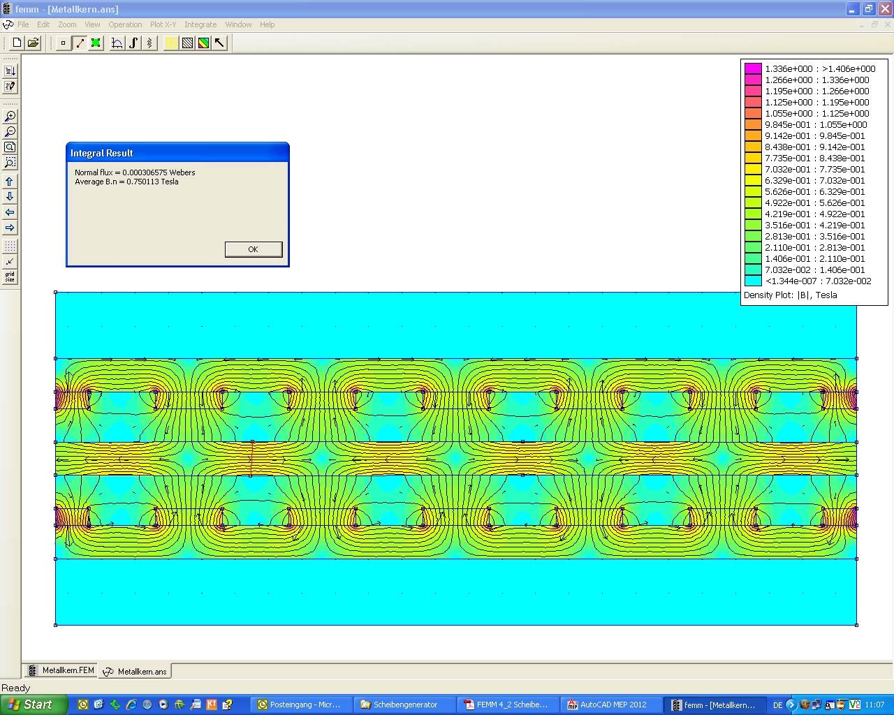

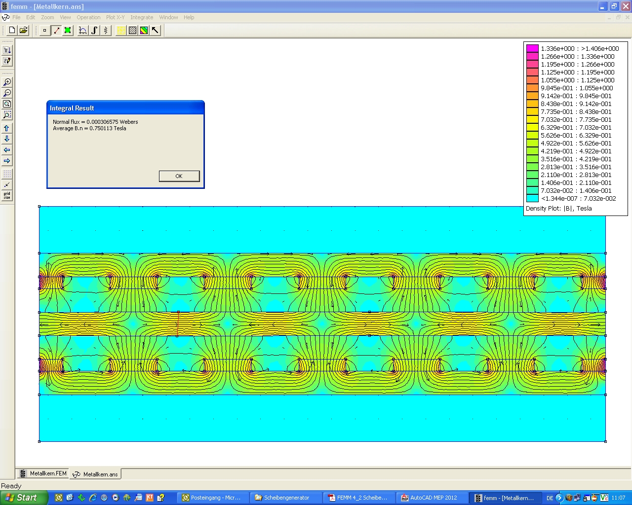

dies ist mein erster Eintrag,
bin auch vom Wind infiziert und haben mit grossem Interresse
diesen Beitrag von dir Winfried gelesen.
Bezüglich Rastmoment minimieren - und Eisen in den Spulen verbauen!
Eine einfache Variante wäre doch ein toroidartiger Aufbau des SCheibengenis.
Rückschlussplatte - Magnet - Luft- Ringkern mit Spulen - Magnet - Rückschlussplatte
im Anhang FEM Simu vom Aufbau - Mangetfluss lt FEM ca. 0,75 T im Kernmaterial
Magnete 40x20x5mm
Luftspalt 10mm
Bitte um Antwort ob so ein Aufbau sinnvoll wäre!
Danke
und schöne Grüße aus Tirol!
Doch bisschen Eisen ?
Dateiname: Scheibengeni mit Kernspulen.jpg
Dateigröße: 779.37 KB
Heruntergeladen: 1938

Hallo mein Lieber,
wenn Du mir nun noch beibringen könntest, wie der geometrische Aufbau ist,
dann könnte ich Dir auch ne Antwort geben. :-)
Bitte zumindest Handskizzen einscannen und einfügen/ anhängen. 3D-Cad Ansichten sind natürlich noch besser.
Gruß, Windfried

Hallo Stefan,
bei neurtlichem Besehen scheint mir die Sache doch klar zu sein.
Das mit den engsten Feldlinien sind immer die Magneten.
Wenn man da genau in der Mitte eine gedachte waagerechte Linie zieht, so ist das die spiegelbildliche Verdoppelung
eine Systems, welches ich in irgendeiner Excel-Tabelle selbst vorgeschlagen und durchgerechnet habe.
Mittel-Eisenscheibe für den Rückfluss dann sinnvollerweise doppelt so dick wie Magnet-Haltescheiben, oder einfach doppelt angeordnet.
Grundsätzlich gut!
Im 2. Schritt des Nachdenkens dann zu überlegen, ob die mittleren doppelten Rückschluss-Scheiben nicht weg rationalisiert werden können oder doch zur gerichteten Führung der Feldlinien gebraucht werden. Immerhin haben wir einen großen "Luftspalt".
Das wäre dann ein klassischer Scheibengenerator mit beiseitiger Magnetbesetzung und doppelt so dicker Spulenscheibe.
Wäre Dir für die vergleichede Simulation sehr dankbar.
Gruß, Andreas

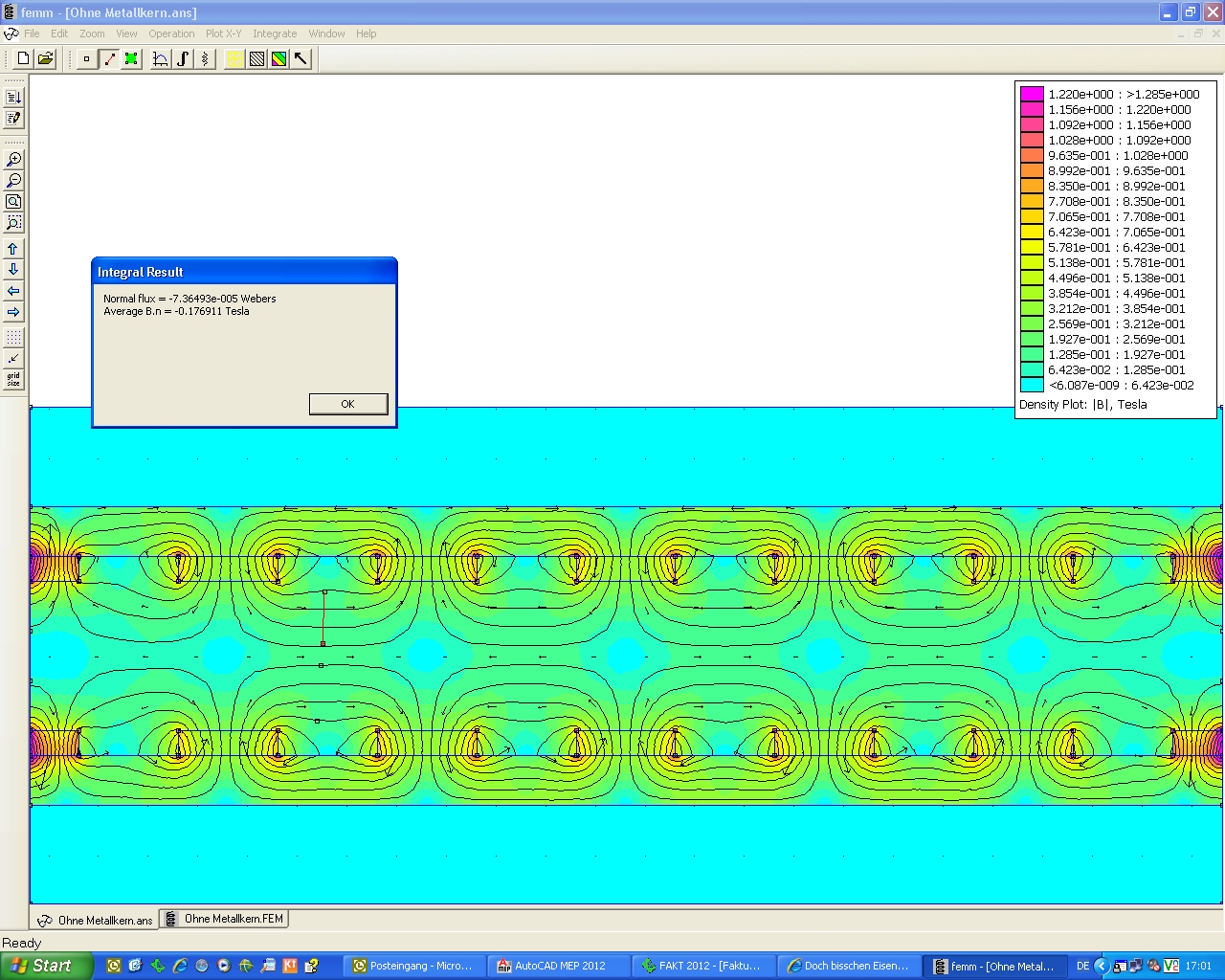

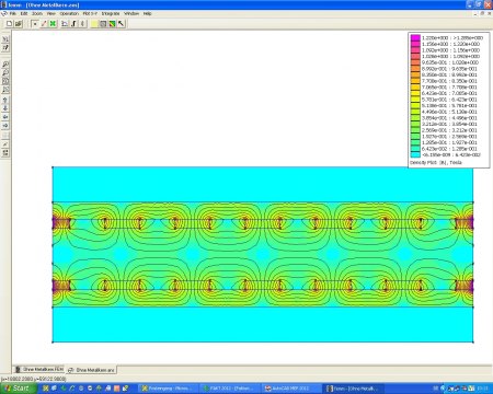

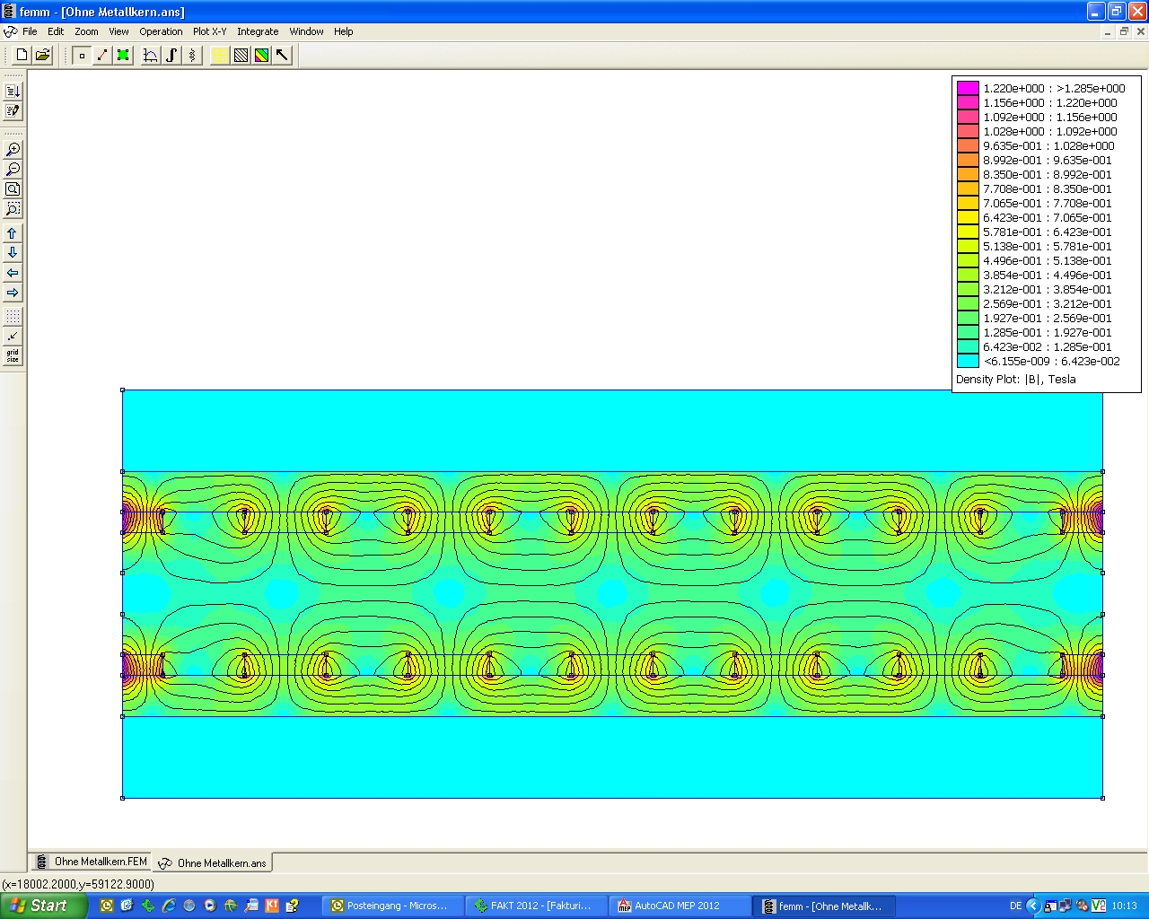

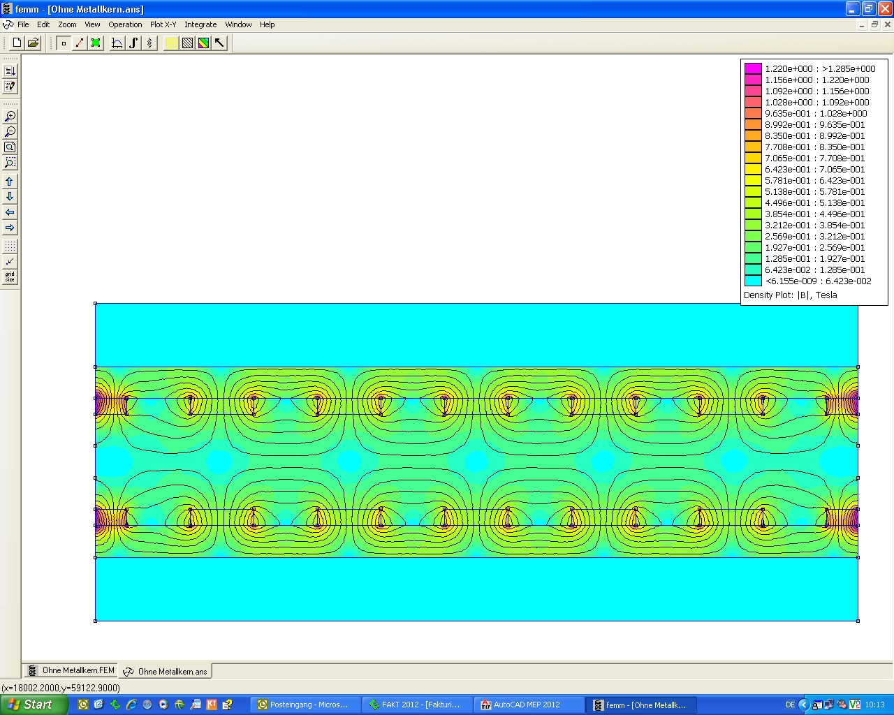

Ich bins wieder - ar am WE verhindert!
anbei FEM Simu ohne Spulenkern - Fast kein oder wenig Flussänderung!
und 3 pdfs mit meinem gemeinten Aufbau des Generators mit Grobabmassen!
lg

Hallo Windfried
anbei nochmal Geni FEM Simu mit und ohne Kern mit Feldlienenverlauf und B zum Vergleich!
lg

Beiträge: 4970
Re: Doch bisschen Eisen ?
Gepostet: 16.04.2012 - 18:07 Uhr  ·  #38
und wieso sollte das bitte nicht rasten?
Der Abstand zwischen dienen Magnetschieben ist aber seeehr hoch im verhältnis zur Magnetdicke...das empfinde cih nicht als gut...da könnte man noch was machen denke ich..

Hallo Max nochmal!
WEgen Magnetdicke und Abstand zum Spulenkern oder Spulenträger
Ich habs mit FEM simuliert und ich habe im Spulen Kern ca. 0,75 Tesla
was nicht schlecht ist. Natürlich kann man mit kleinerem Abstand ein
stärkeres Magnetfeld erreichen, aber wegen Sättigung des Kernmaterials
das als Bastler erhältlich ist hab ich den Abstand grösser gewählt.
hoffe ich hab meine Idee halbwegs plausibel rübergebracht.
Schöne Grüsse aus dem kalten windigen Tirol!
