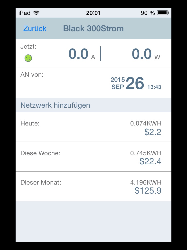

ich bin auch v. Black überzeugt, sehr leise und dreht immer. Ich habe jetzt meinen 300ter wieder von 5Flügel auf drei Flügel umgebaut, damit ich mal die Werte zwischen den 300ter und 600ter vergleichen kann. Ich muss sagen der 600ter hat die Nase weit vorne, er entspricht von der Leistung den FD 300. Mit 5 Flügel sieht es besser für den 300ter aus. Leider steigt der 600ter bei Böen öfter in die BR3 Bremse wenn er seine 110 V bzw. 500W erreicht und stoppt. Schade dass es da keine anderes Equipment für den 600ter gibt, damit er seine Leistung ausleben kann.
Grüße Christian

Gibt es doch, gib einfach einen 2ten windmaster parallel und stell die anfagswerte höher ein......
wie machst du das mit dem ipad? BWelches tool

Windmaster: geht auf jedenfall, die 115v werden dann nicht mehr erreicht weul vorher der 2. Windmaster dazuschaltet und somit bis zu 1kw last wirkrn....weniger drehzahl am black
