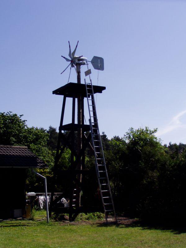

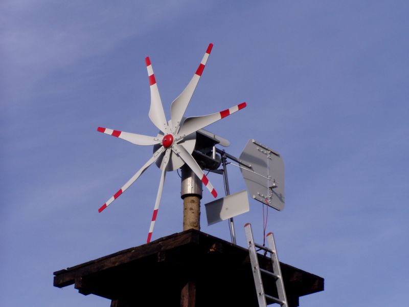

Hallo allerseits,
nun endlich mal wieder seit langer Zeit eine Nachricht von mir und meinem Windradprojekt.
Bis auf Kleinigkeiten bin ich fertig und nun mal ein paar Daten der tatsächlichen Anlage.
Rotor ist eine Rohrsiebenflügler mi 2,2 m Durchmesser.
Der Baummast wurde von mir mit einem Holzgittermast eingerahmt,Grundfläche 2x2 m,oben 1x1 m,Höhe der Arbeits-und Wartungsplattform(1,9x1,9 m) 6,5 m.
Nabenhöhe knapp 8,0 m.
Als Notbremse und z.B.zur Wartung kann ich die Anlage mittels einer Motorradtrommelbremse von unten per Seilbetätigung zum Stillstand bringen,diese spricht sehr feinfühlig an und bremst trotzdem den Rotor zuverlässig auch aus hohen Drehzahlen ab.Außerdem kann ich sie miitels Seil auch aus dem Wind drehen.Als Srurmbremse habe ich ein Seitenleitwerk gebaut ähnlich wie am Flugzeug das über eine Sturmfahne unter der Anlage betätigt wird.
Bis auf wenige Kleinteile wurde alles aus Schrott-und Gebrauchteilen zusammengefügt.
Nach meinen ersten Beobachtungen läuft der Roter etwa bei 1m/sec.an,der Permanentmagnetgenerator ist über die Brückengleichrichter direkt auf die Akkubänke geschaltet.
Diese Akkubänke bestehen aus 60 Blei-Gel Akkus,nun habe ich sie geteilt auf eine Kapazität von zweimal 740 Ah bei 12 Volt,alle seperat voneinander abgesichert.
Diese sind manuell umschaltbar das immer eine Bank geladen wird und an der anderen hängt der Wechselrichter mit 2000/3000 Watt Leistung.
Dieser versorgt einen Stromkreis im Haus zum Verbrauch.
Diesen Stromkreis kann ich,wieder manuell mit einem Schalter im Haus,vom Akku aufs Netz schalten.
Alles manuell macht mir noch etwas Sorgen,aber ich habe nicht das Grundwissen wie ich dies automatisch mittels Elektronik umsetzen kann.

Unter der unten angegebenen Adresse kan man einige Bilder der Anlage schauen,vielleicht kann ich noch,mit Uwes Erlaubniss die Anlage hier unter Selbstbauten präsentieren.

Mein Windrad
Dateiname: Windrad.JPG
Dateigröße: 35.46 KB
Titel: Mein Windrad
Information: ...nun stehts hoch oben...
Heruntergeladen: 2400
Baummast mit Gerüst.
Dateiname: Anlage.JPG
Dateigröße: 55.24 KB
Titel: Baummast mit Gerüst.
Information: Gut das ich das Gerüst habe den die Anlage selbst hat schon gut 50 Kilo ohne Rotor an Gewicht.Oben habe ich dann die Baugruppen zusammen geschraubt.
