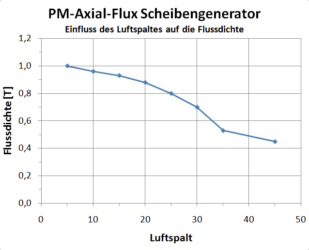

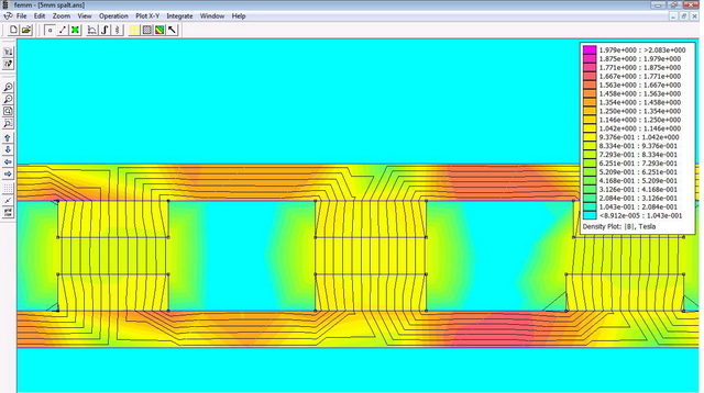

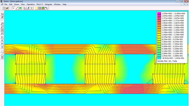

Zuerst möchte ich noch etwas über die "große Unbekannte" in der AUslegung un Berechnung zum Scheibengenerator schreiben, der ! Magnetischen Flussdichte !
DIe Magnetische Flussdichte (und nicht Feldstärke!) ist sehr entscheidend da sie dirket in die Berechnung zur Ermittlung der Spannung eingeht. Leider ist sie für die meisten unter uns ein großes Fragezeichen. Im Rechner von 24volt.eu ist sie mit 0,55 Tesla angegeben. Sie schwankt jedoch stark mit der größe des Luftspaltes und dem Magnetisierungsgrad der verwendeten Magnete. Um also ordentliche Planung zu betreiben muss man diese größe genauer betrachten und kennen. Dazu habe ich einige Simulationen durchgeführt in denen ich einen Teil des geplanten Scheibengenerators in einem entsprechenden Simulationsprogramm aufgezeichnet und die Flussdichten zwischen den Magneten bei verschiedenen Abständen gemessen habe.
Im Bild unten kann man den Versuchsaufbau des Beispieles erkennen. Die Magnete haben die Abmaße LxBxH= 4cm x 4cm x 1,5cm.
Die Eisenscheiben auf denen die Magnete (N52) angeordnet sind haben eine STärke von 10mm.
Der Abstand zwischen den einzelnen Magneten entspricht hier ihrer Breite, also ebenfalls 4 cm
Die Farbgebung stellt hier die Intensität der Flussdichte dar die man durch den Vergleich mit der Lgende am rechten Rand interpretieren kann.

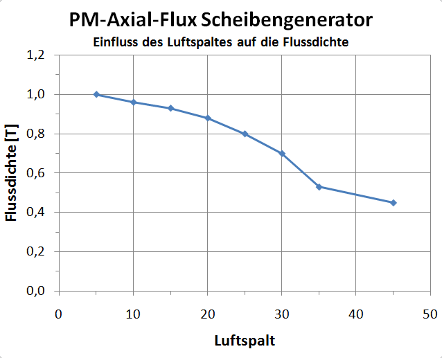

Ich habe nun mit einem Luftspalt von 45! mm begonnen und ihn in 5mm Schritten verringert wobei ich die Flussdichten notiert habe. Das Ergebinis stellt sich wie folgt dar:
Luftspalt ( mm ) Flussdichte ( T )
45.................................0,45
35.................................0,53
30.................................0,7
25.................................0,8
20.................................0,88
15.................................0,93
10.................................0,96
5..................................1,0
Hier lässt sich nun leicht erkennen was auch mir vorher so nicht bewusst war:
Doppelte Magnetdicke bzw. halbe Luftspaltbreite heißt NICHT doppelte Flussdichte. Je näher man die Magnete zusammenrückt, desto (wesentlich) überproportional geringer wird also der für die Einbringung der Wicklungen zur Verfügung stehende Luftspalt im Verhältnis zur nur schwach ansteigenden Flussdichte.
Es ist also in vielen Fällen unnötig, extrem dicke und damit teure Magnete zu verwenden wenn der Luftspalt ohnehin sehr klein bleiben soll (da z.B. bei hohen SLZ nicht derartig viel benötigt wird)
Stattdessen ist es meiner Meinung nach sinnvoller, den Luftspalt relativ groß zu halten und dafür dickeren Draht zu verwenden um den oben genannten Innenwiederstand möglichst klein zu halten.
In diesem Beispiel liegt das Optimum meiner Meinung nach bei zwischen 35 und 30 mm Spaltbreite. Bei unter 25 mm Breite wird das Verhältnis von Flussdichtenerhöhung zu Luftspaltverringerung bereits recht ungünstig (uneffektiv). Bei über 35 mm Luftspalt entspricht dieser schon fast dem ABstand der Magnete auf einer Rotorscheibe und in der Simulation konnte man klar erkennen dass ein Teil der Feldlinien zwischen 2 benachbarten Magneten auf ein und der selben Rotorscheibe verlief. Da Ergebnis ist eine dadurch verringerte Flussdichte zwischen den Magneten zweier gegenüberliegender Rotorscheiben- also sehr ungünstig.
Bei 35 mm Abstand konnte man außerdem schon ansatzweise erkennen dass die Flussdichte zwischen den Magneten nicht mehr einheitlich war und zur Mitte hin abnahm. Auch das ist sicherlich nicht günstig.
Darum empfinde ich in diesem Beispiel 30 mm Luftspalt als die beste Größe, wmit sich die 3. oben genannte Faustformel zu bestätigen scheint.
Da ich einen solche großen Luftspalt für mein Projekt nicht benötige, habe ich mich nun dazu entschlossen nur eine Rotorscheibe mit Magneten zu bestücken und damit die Kosten für Magnete zu halbieren. Mein geplanter Luftspalt liegt dadurch bei 12 mm und bietet genügend Platz für die Unterbringung der Windungspakete, wobei jeder Spulenschenkel 20 mm breit und 8mm hoch sein wird. SOmit habe ich noch 4mm für die Luftspalte zwischen Stator und Rotor, den man sicherlich geringer halten könnte aber falls sich durch Lagerschaden oder Temperatoreinfluss mal was verzieht habe ich somit etwas Spielraum. In meinem Fall werden es 12 Magnete sein die zwischen ihnen und der gegenüberliegenden EIsenscheibe eine Flussdichte von rund 0,7 Tesla im Luftspalt aufbauen.
Um möglichst kostengünstig zu bauen, muss man nun bei unetrschiedlichen Projekten etwas mit den verschiedenen Daten herumspielen um das Optimum zwischen Magnetgröße/Anzahl, Innenwiederstand und Baugröße zu ermitteln. Mein im Verhältnis zu den otherpower-Generatoren fast halb so schnell drehender generator wird damit auf einen Durchmesser des Stators von etwa 36 cm kommen. Nicht gerade klein, dafür aber mit gutem WIrkungsgrad auch bei größeren Strömen, großer Wärmeabgabefläche, sehr langsamdrehend, niederohmig und verhältnismäßig günstig im Bau.
Ich hoffe dass einige Aspekte dieses Beitrages anderen zukünftigen Scheibengeneratorbauern bei der Planung ihres "Gerätes" etwas weiterhelfen können... ;-)

Gepostet: 28.06.2009 - 11:19 Uhr  ·  #3
Hallo Max,
tolle Ausführung! Leider hatte ich für genau diese Versuche nicht die möglichen Mittel/Geduld.
Hilft mir sehr bei meinen weiteren überlegungen. Die Art der Messung würde mich auch interessieren.
/klugscheiss_on/ Widerstand bitte ohne ie schreiben /klugscheiss_off/
Jürgen
seti2
Re: Scheiben-Generator
Gepostet: 28.06.2009 - 11:29 Uhr  ·  #4
Das Tool heißt " Femm ". Man kann es als Freeware aus dem Internet laden. einfaches googeln sollte reichen um es zu finden, falls nicht dann stelle ich es hier zum Download. Es ist etwas umständlich zu bedienen und daher gewöhnungsbedürftig aber es erspart einem viel Arbeit- probiert es aus!
Der benannte Abstand ist der Abstand zwischen den Magneten, nicht der zwischen den Rotorplatten bzw Rotor und Stator.

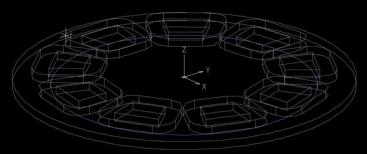

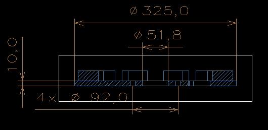

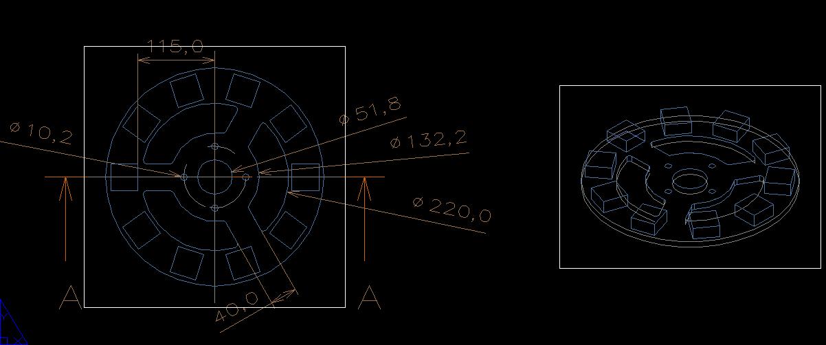

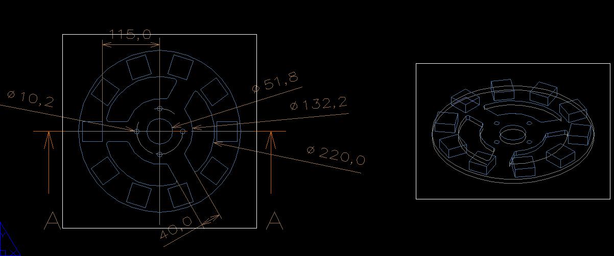

Ich bin mit der Planung meines Generators etwas vorangekommen. Nachdem durch meine Versuche noch einige Trugschlüsse entlarvt wurden, habe ich mich daran gemacht den AUfbau etwas zu konkretisieren.
An dieser STelle nochmal ein ganz dickes DANKE an Stefan der meine Vorstellungen mit Autocad zu "Papier" gebracht hat. Was dabei rausgekommen ist könnt ihr an den Bildern im Anhang erkennen. Es fehlt noch das Lager (wird wohl ein 207er UCF werden) und die Tragbügel für den Stator.
Mittels 10mm Bolzen werden die beiden Rotorplatten von denen nur iene mit Magneten bestückt ist aneinander geschraubt. Dabei wird die vordere von ihnen gleichzeitig als Nabe für meine Rohrflügler dienen die mit 8mm Bolzen auf dem Rotor zwischen den Magneten befestigt werden sollen. In das Lager wird ein passender (35mm) Rundstahl gesteckt und befestigt. auf diesen wird die Tragarmkonstruktion aufgesteckt und verschweißt werden. Dahinter geht das ganze in eine Art Flansch über den man mit den 4 vorgesehenen Bohrungen an was auch immer befestigen kann.
Es wird 9 Spulen geben. Ich werde mit 1,32 mm Draht wickeln wobei es wohl etwa 52 bis 55 WIndungen mit doppeltem Draht werden. Verschaltet wird das ganze dann im Dreieck. Der Innenwiederstand wird rechnerisch bei knapp 0,2 Ohm liegen. Magnete werden N52 sein mit den Abmaßen 4x4x1,5 cm. Geplanter Ladebeginn liegt mit etwas über 100 UPM bei rund 2,5 m/s.
Ich hoffe das klappt auch alles so wie ich mir das vorstelle ;-)
Ma

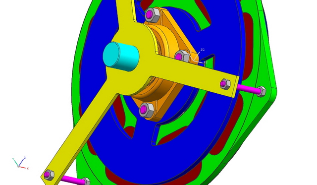

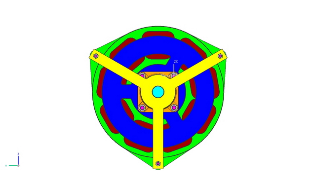

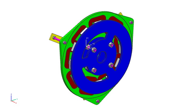

Re: Scheibengenerator- Planung, Bemaßung, Aufbau
Gepostet: 30.06.2009 - 02:02 Uhr  ·  #7

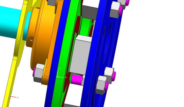

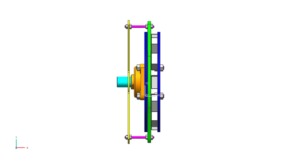

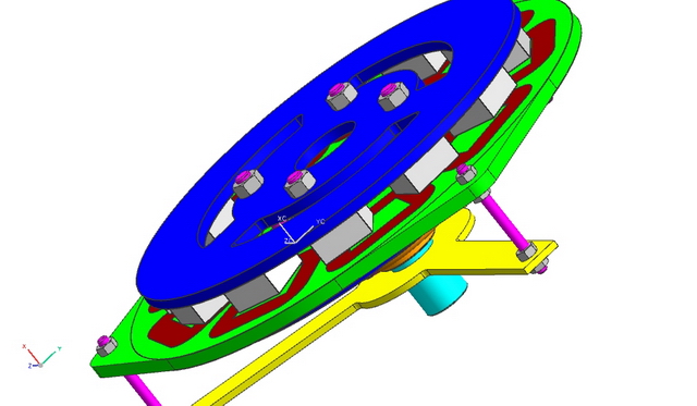

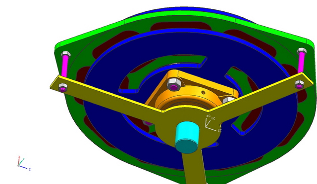

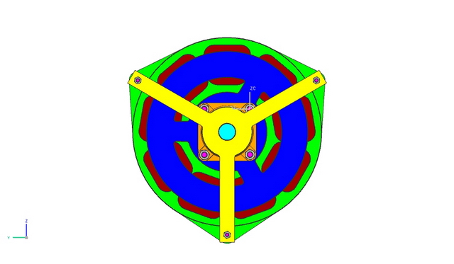

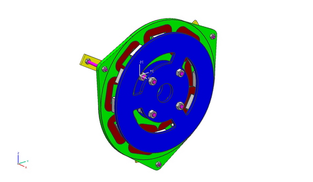

Hallo zusammen!
Ich habe meine Planungsphase nun fast abgeschlossen. Es fehlen noch einige kleine Details die es auszuarbeiten gibt. Die Planung des Generatos steht jedoch soweit.
Unten gibt es Bilder davon wie das ganze nach der Fertigstellung aussehen wird sowie ein Video zur Simulation.
Alle CAD Zeichnungen sind soweit fertig und ich werde diese und kommende Woche versuchen alle Teile zusammenzubekommen. Die Halterung für den Stator und die Rotorscheiben werde ich lasern lassen. Magnete kaufe ich bei Ebay, Wickeldraht kommt warscheinlich aus einer Ankerwickelei im Ort. Das Lager ist DIN-Teil, ebenso wie die 35er Welle.
Wenn sich noch jemand für dieses Projekt interessiert und mit bzw. nachbauen will...
...Nächste Woche werde ich die Zeichnungen zur Laserfirma senden und wer die Komponenten vielleicht ebenfalls haben will soll mir bescheid sagen dann bestelle ich welche mit- wird dann auch günstiger :-)
Bis jetzt sind wir damit zu zweit, Turbodiesel baut auch einen mit
Ansonsten...Bilder sagen mehr als 1000 Worte ;-)
[video]http://www.kleinwindanlagen.de/Bilder/z-uwe/scheibengenerator2.avi[/video]

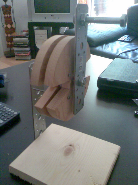

Moin moin!

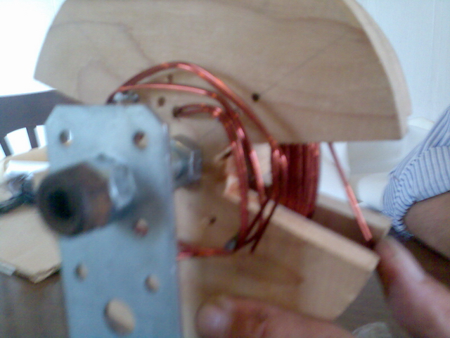

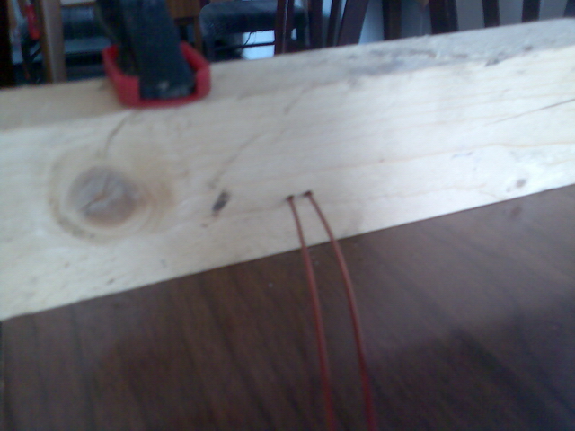

Ich habe nun eine Wickelmaschine gebaut mit der ich meine Spulen formen werde. Dazu habe ich verwendet was meine Abstellkammer so hergab.
Nägel, Serrholz, 8mm Bolzen und Muttern und 40er Flacheisen aus dem baumarkt für Kurbel und Gestell.
Der Draht aus der ANkerwickelei kostet mit knapp 14 Cent pro Meter (für 1,32mm Durchmesser) etwa die Hälfte des günstigsten online gefundenen Preises ;-)
Hier kann man also 30 Euro sparen.
Um etwa den gleichen Betrag teurer als gedacht werden die Laserteile die mit rund 72 Euro zu buche schlagen sollen. Damit bin ich jedoch unzufrieden, es geht deutlich billiger, das weiß ich! 50 Euro wären akzeptabel
Inzwischen ist die Gruppe der Mitbauer auf 4 Leute gestiegen, wobei ein Modell wohl für die EInspeisung ausgelegt wird und daher eine andere Wicklung bekommt die auf den Mastervolt abgestimmt wird.
Für meinen 12 V Geno werde ich wohl 56 Wicklungen mit 2 Drähten in Hand machen. Die Spulenhöhe soll 8 mm sein und die Breite der Schenkel ist mit 23 mm geplant. Um zu sehen ob das auch hinkommt und ggf noch änderungen an den Laserteilen durchführen zu können werde ich die Tage eine Probewicklung machen.
Soweit der Stand der DInge

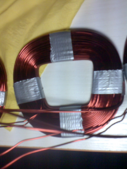

Gepostet: 07.07.2009 - 01:36 Uhr  ·  #14

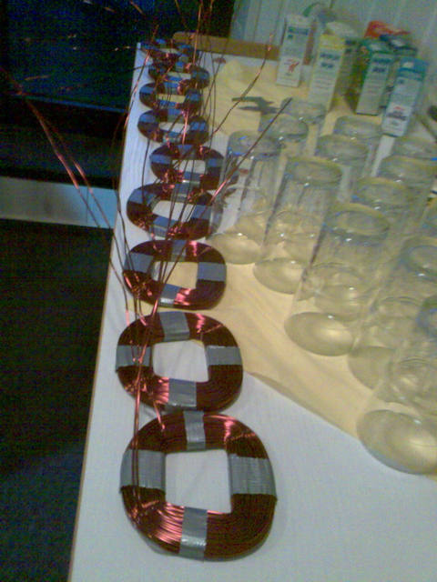

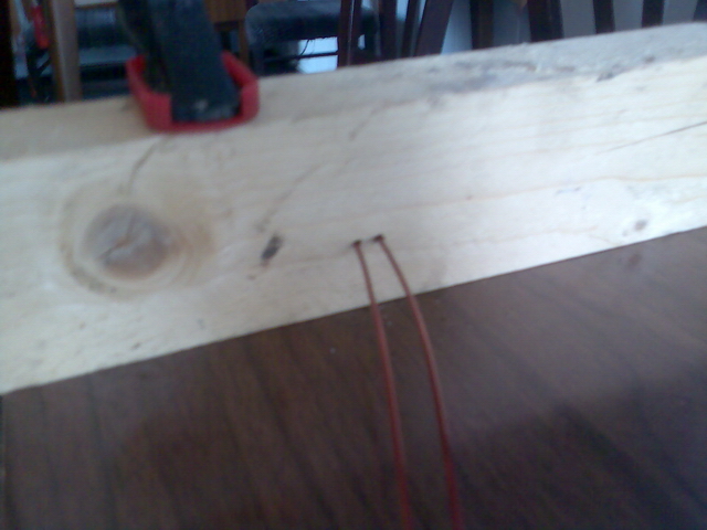

Ein kleines Update zur Späten Stunde...

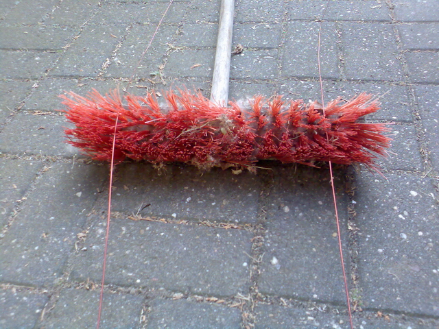

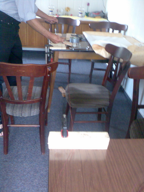

Heute haben Peter und ich uns mit dem Wickeln der Spulen gequält.
Den Wickeldraht haben wir von der ortsansässigen Ankerwickelei als 15 Kg- Rolle bekommen und uns entsprechend bedient.
Die ersten Spulen waren seeeeehr mühsam. Pro Spule brauchten wir (Raucherpasuen inklusive ;-) ) etwa eine Stunde pro Spule- unglaublich aber wahr.
Wir wurden aber besser und die letzte Spule nahm nur noch 10 Minuten in Anspruch. Einer von uns hat gewickelt und der andere hat mit einem Stück Holz und Hammer die Spulen während des Wickelns verdichtet um Platz zu sparen. In der Breite messen die Spulenschenkel nun 3 cm, die erhofften 2 cm waren also Milchmädchenrechnung.
Der Durchmesser des Generators wird also etwas wachsen und die CAD Zeichnungen werden etwas abgeändert werden müssen. Die beiden Drähte haben wir durch einen kleinen Holzklotz geführt in den wir 1,5mm Bohrungen eingebracht haben. Dadurch gab es kein Vertüddern des Drahtes und gleichzeitig wurde er durch die Reibung am Holz sehr stark gespannt, was die Wickelei erleichterte und die Finger schonte. Dahinter haben wir die beiden Drähte durch einen Besen gezogen um eine gute Führung auch hinter der Wickelmaschine zu gewährleisten.
Jede Spule bekam 54 Windungen mit 2 Drähten parallel gewickelt. Laut unserem ständig seine Meinung andernden Messgerät beträgt der innenwiederstand EINER !!! Spule 0,3 Ohm...aber das glaube ich noch nicht, das kann so nicht stimmen (zu hoch). Mal schauen wie es aussieht wenn alles verkabelt ist.
Übermorgen geht es dann ans Gießen des Stators. Hier machen wir es so wie man es auch bei Piggot nachlesen kann- man muss das Rad ja nicht neu erfinden. Dafür habe ich als Unter- und Druckplatte 2 glatt beschichtete etwa 2 cm starke Pressholzplatten aus der IKEA- Resteabteilung besorgt. Eine 9 mm Sperrholzplatte wird dann als Gussschablone dienen.
Zum Schluss gab es dann noch das wohl verdiente Feierabendbierechen ;-)

Guter Einwand, habe ich nicht berücksichtigt... :(
Aber ich denke nicht dass das so einen großen Einfluss hat, der lack ist schon sehr dünn und sollte keine Verdopplung des geplanten Innenwiederstandes begründen...
Ich messe das nochmal wenn ich die komplette Phase zusammengeschaltet habe...
Wie GM schon sagt, erstmal fertig machen und dann schauen was man beim nächsten Mal noch verbessern können wird.
seti2
Beiträge: 338
Gepostet: 07.07.2009 - 12:53 Uhr  ·  #18
Hi Max,
nach dem Zusammenschalten der Spulen einen dicken Strom aus einem Netzteil durchfliessen lassen ( ~5A) und den Widerstand über den Spannungsabfall berechnen. Ist auf jeden Fall genauer als die eingebauten "Ohmmeter" in den einfachen Digitalinstrumenten. Brauchst halt 2 Messgeräte (I und U).
So kannst Du auch gleich prüfen, ob alle 3 Spulenstränge gleichmässig verschaltet sind, und mit Annähern einer Kompassnadel prüfst Du auch gleich ob die Spulen richtig rum eingebaut sind.
Viel Erfolg und schöne Grüße
Jürgen

Chapeau, Chapeau Max, saubere Arbeit
Gepostet: 07.07.2009 - 12:58 Uhr  ·  #19
Hallo Max
sieht da schon sehr nach " Profimässiger " Arbeit aus, Hut ab, oder eben wie im Titel Chapeau.
Bin da schön dabei und lese mit grösster Spannung wie Dein Projekt da tag täglich wächst und denke, so wie es sich bis jetzt präsentiert, wirds ne gute Sache. Viele Leser hier können sich nun an Hand Deiner Beschreibungen und Fotos ein Bild machen, wie so ein Geni " Made in Germany " gebaut wird und alles in gut verständlichem deutsch.
Ist ja schon ne echte Bereicherung und da bekommt Hugh sicherlich echte Konkurenz :D
