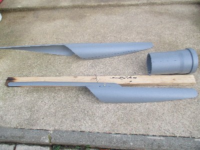

Hab auch heut einen Nabendynamo Schimano mit 2 Flügler also Abflußrohr angebracht mit der Hand paar mal gedreht kammen 14v kurz mal 15v an .
Doch plötzlich war er wie fest also er geht jetz ganz schwer . So ich rein etz kam Gewitter bei den Böen dreht er etwas ruckelig und zeigt kurz 3v mal 4v
Also müssen ja die spulen drin ganz sein Wiso geht der jetzt so schwer der müste doch laufen wie geschmiert .Hatte den vor anbau kurz mal im Wind gehalten da lief
er problemlos an .Flügel sind 85 cm lang

Gepostet: 13.05.2015 - 00:10 Uhr  ·  #10
Hast ungünstiges Verhältniss. Nabendymo braucht viel Anlaufmoment (Rastmoment) und wenig Drehzahl.
Die Flügel können da ganz einfach ohne berechnete Schräge sein, ist da ok.
Ein 2 Flügler hat er wenig Anlaufmoment dafür sehr hohe Drehzahlen.
Wenns blöd geht hat die Spule drinn was abbekommen denn ich schätz im Leerlauf bei Starkwind geht er so ev auf 100 Volt...

Hallo Andy
Fahrräder haben "einstellbare Lager" an den Rädern und am Tretlager.
Ein Teil dessen, ist das innere und das ist auf der Achse, mit dem Gewinde Verstellbar.
Das wird dann mit einer Mutter gekontert.
Das ist auf jeder Seite so !!
Wenn da eine nicht fest ist, kann das Lager dann klemmen !! ich denke so etwas ist pasiert.
