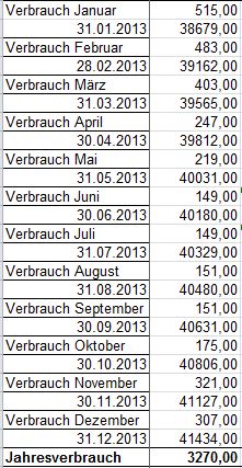

Also ich habe mal versucht, den Stromverbrauch als Tabelle anzuhängen. Das ist nur der verbrauchte Strom für Licht und Steckdosen. Die Heizung läuft über einen gesonderten Kreis. Mittelfristig würde ich auch gerne ein Elektroauto dran hängen, wenn das denn möglich wäre.
