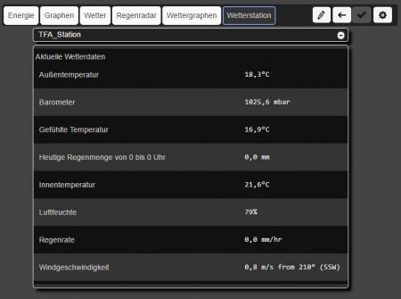

Wetterstation: Wettersoftware Weewx erzeugt Webbsite. Davon werden die Parameter in FHEM extrahiert und dargestellt.

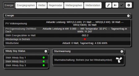

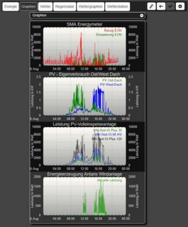

War schon eine interessante Arbeit. Mittlerweile habe ich alles für unser 7-Zoll Infodisplay optimiert und habe mal 2 Eindrücke in Bildform beigelegt.
