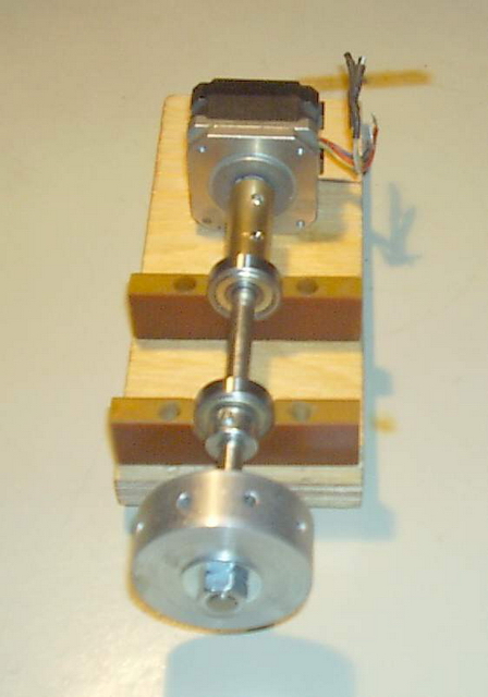

eine kleine Anregung
Gepostet: 07.06.2009 - 00:37 Uhr  ·  #7
ich hatte das gleiche Problem und habe lange herumgerätselt wie ich es lösen kann. Hier ein Bild, wie wie man es machen kann.
Es gibt noch andere Varianten, aber finde erst einmal etwas um ein Kugellager irgendwie fest zu machen.
Viel Erfolg
Befestigung Schrittmotor
Dateiname: kleingenerator.jpg
Dateigröße: 22.5 KB
Titel: Befestigung Schrittmotor
