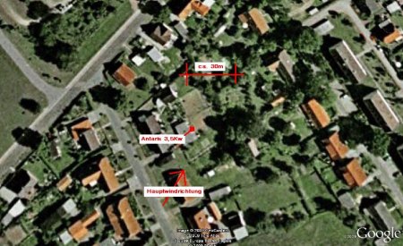

Montieren möchte ich eine Antaris 3,5Kw mit einer Rotorfläche von 7m2 (3m) zur Heizungsunterstützung. Momentan beheize ich mein Haus (80m2 Wohnfl. nur EG) mit Kaminofen mit Wasseraufsatz und Solarthermie. 1x Wärmeschichtenspeicher 450l HW und 150l WW. Dieser soll nun mit einem Heizstab aufgerüstet werden.

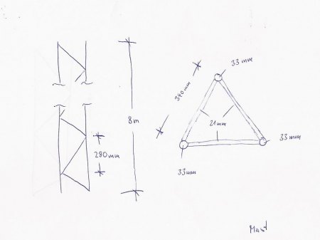

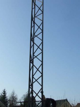

Nun habe ich mir einen Rohrgittermast von 8m günstig besorgt, woran ich noch ein 4,5" Rohr am oberen ende anbauen möchte welches den Mast nochmals um 1,5m verlängert.

Der Standort; ist der Standort gut für ein Windrad (siehe GoogleBild)? Die Baumreihe rechts auf dem Bild ist ca. 30 m entfernt und hat eine Höhe von ca. 15-20m.

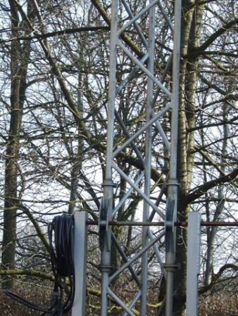

Der Mast: da ich den Mast günstig bei xxx erstanden habe habe ich keinen Nachweis über die Statik vom Mast. Was mache ich wenn das Bauamt einen Statischen Nachweis verlangt?
Ist der Mast für so ein Windrad geeignet? siehe Skizze

PS: ca. 2Km von mir entfernt ist ein Windpark mit 120m Hohen Windradern

Dein Mast sieht sehr stabil aus, dennoch würde ich ihn wohl noch abspannen, da er auf den ersten Blick ziemlich hoch aussieht.

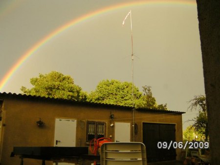

Die Entfernung zum Haus (First) beträgt ca. 25m und der Flachbau an dem der Mast mit unter befestigt werden soll ist 2,80m hoch. Also ragt der Mast übern Flachbau noch insgesamt 6,7m drüber.
Ich kann auch bei be´darf Bilder von der Umgebung machen. habe mir schon zu Testzwecken ein Rohr (6m) + Discone (2m) ein Warnband (ca.1m lang) aufgestellt und meiner Meinung nach nur geringe verwirbellungen. Das rohr soll nicht der Standort des Mastes sein, dieser kommt 6m weiter (hinter der Garage) hin.
