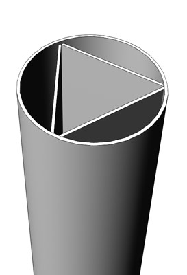

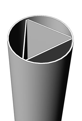

Falls der Mast ohne Abspannung vom Durchschnitt her zu klein ist, würde eine Verstärkung wie auf dem Bild zu sehen helfen oder bringt sowas eher wenig?
