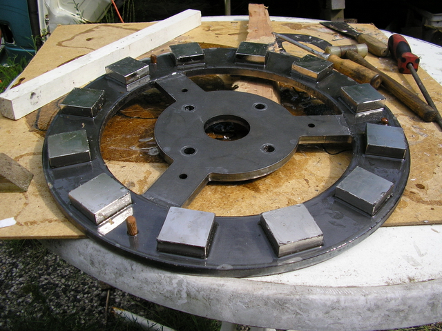

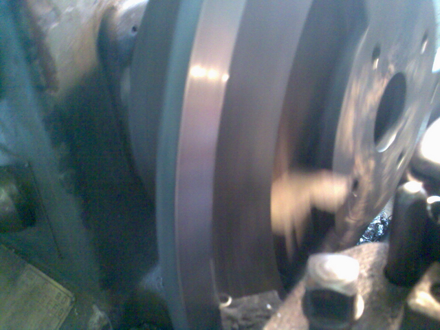

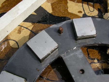

Re: Scheibengenerator- Planung, Bemaßung, Aufbau
Gepostet: 30.07.2009 - 14:51 Uhr  ·  #63

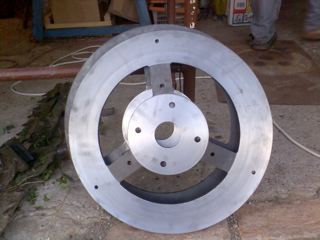

Während meiner Abwesenheit hat Peter dem Generator nun noch den letzten Schliff gegeben. Es wurden die Magnete etwas eingegossen um ein Verrutschen oder gar Wegfliegen bei hohen Drehzahlen zu verhindern und Rotorscheiben sowie der Statorhalter anschließend angeschliffen, grundiert und dann lackiert. Auch wurde noch einen Flansch gebaut mit dem man das WIndrad nun auch auf unserem Mast befestigen kann.
Indessen habe ich in Gatschow mit Stefan an der Drehbank gestanden und ein anderes Set Rotorscheiben plan gedreht. Eine der Scheiben war fast gut, die andere hatte knapp 3 mm Schlag- nun stimmen aber alle ganz genau so dass beim zweiten Generator ganz genau ausgerichtet und dadurch mit kleinstem Luftspalt gearbeitet werden kann.
Unten gibts zu beiden Aktionen ein paar Bilder...
Auch haben wir das Anlaufdrehmoment gemessen. Es ist mit 0,05 Nm quasi keines vorhanden ;-)
Das Windrad sollte damit bei unter 1 m/s anlaufen können. 13 V werden bei um die 110 UPM erreicht. Genau 108 war der Wer den ich berechnet hatte ;-)
Genaue Kennlineinmessungen werden wir noch machen...nun kommt das WIndrad aber wohl erstmal auf den Mast.
Die Rotorblätter hatte ich auch schon fertig- sie müssen nur noch angeschraubt werden...und dann mal sehen wie es sich im Vergleich zum blauen DIngens so macht...

Hier noch ein kleines Video vom Abdrehen der Scheiben

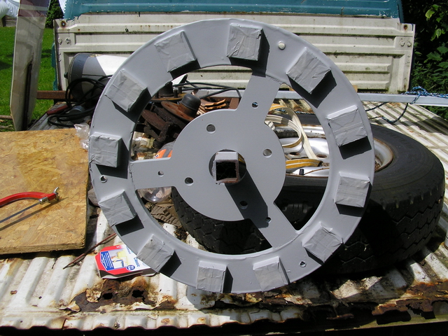

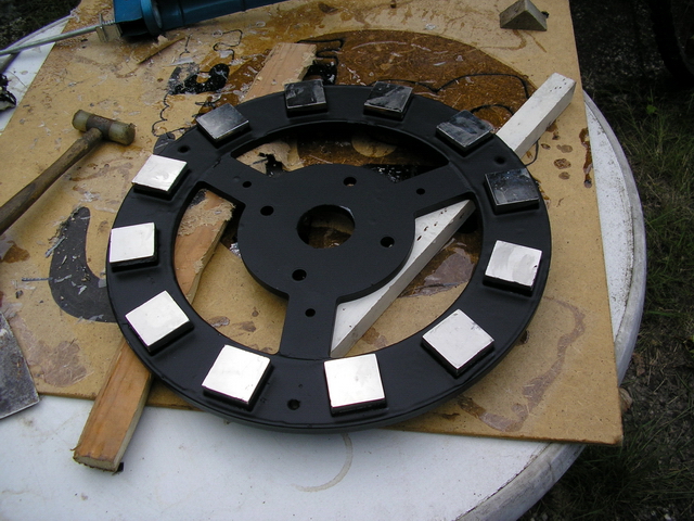

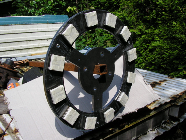

nun hab ich endlich ein paar Infos mit Bildern zu einem richtigen Layout eines hocheffektiven 3-Phasen-Scheibengenerators gefunden.
Genau das was da und wie es da ausgeführt ist, garantiert einen Erfolg und die höchstmögliche Leistungsausbeute für Selberbauer - und machbar ist es auch noch mit relativ vertretbarem Aufwand.

Etwas ziemlich heftiges aber trotzdem imho noch effektiveres als hier angedacht:
http://www.windstuffnow.com/main/alt_from_scratch.htm

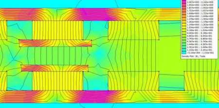

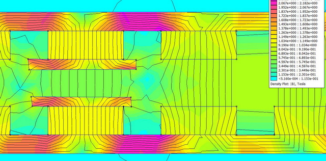

EDIT.

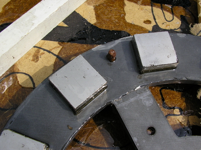

Ich habe unten noch ein Bild eingestellt auf dem man einmal eine Scheibengeneratortypische Magnetanordnung mit und ohne Polschuhe sehen kann. Obwohl der Luftspalt zwischen den Magneten mit Polschuene deutlich geringer ist, kann man auch sehen dass die Flussdichte ebenfalls deutlich kleiner ist, nämlich etwa 0,57 Tesla im Vergleich zu 0,8 Tesla bei der ANordnung ohne Schuhe.
Der gleiche Effekt würde nun eintrten wenn man versucht, runde magnete eckig zu machen denn dann muss zwangsläufig die Oberfläche größer werden und die Flussdichte sich daruf "verteilen", also pro Flächeneinheit schwächer werden. Hätte ich nun den ABstand zwischen dem Polpar mit Schuhen noch auf die selbe Größe gebracht wie bei den Nachbarn ohne Schuhe, wäre es noch viel deutlicher.
Sicherlich ist in meinem Beispiel auch der Abstand der Magnete auf einer Rotorscheibe zu gering, da kleiner als der Abstand zweiser Mgnete auf 2 Rotorscheiben. Dadurch (und das kann man sehr schön sehen) kommt es auch zu Rückschlusserscheinungen zwischen 2 nebeneinanderliegenden Magneten. Das ist ebenfalls sehr ungünstig, da diese Kräfte dann nicht mehr auf die Leiter im STator wirken. So ist es aber auch auf dem von dir gezeigten Generator im Link teilweise zu erwarten, da auch hier die Abständen relativ klein gehalten sind...und das sogar durchgehend durch die Trapezform der Magnete. WIe große dieser EInfluss ist kann ich schlecht abschätzen...aber er ist auf jeden Fall vorhanden.

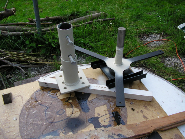

Gepostet: 08.08.2009 - 01:35 Uhr  ·  #74

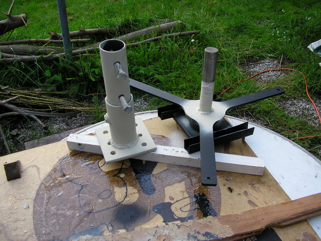

Nun ist es endlich geschafft, der Vogel ist auf dem Mast und wie es zu erwarten war ist kein Wind... :'( ...immer das gleiche Spiel, das sollte mal wissenschaftlich untersucht werden.
Den Aufbau haben wir in 3 Schritten gestaltet. Zuerst wurde das Gestell mit WIndfahne an den Mast geschraubt. Danach folgte der Generator, der dann oben auf dem Mast zusammengesetzt wurde. Hierbei mussten dann Rotorscheieben und Stator ausgerichtet werden. Gar nicht so leicht wenn die Schraubenschlüssel dauernd an den Magneten hängen bleiben.
Da dieses Set Rotorscheiben noch nicht angedreht war und deshalb recht stark eierte, ist der Luftspalt an einigen STellen 5 mm große und an anderen wiederum nur etwa einen. Beim nächsten Generator wird es konstant 1 mm sein. Hier wurde also schon verbessert.
Anschließend haben wir die Rotorblätter aus Abwasserrohr montiert. Es sind die gleichen wie beim Blauen Dingens (welches nun übrigens zum Verkauf steht)
Auf dem Bild sieht man Peter beim Anschrauben des "Flügel"
Nun noch einige Bilder vom fertigen WIndrad.
